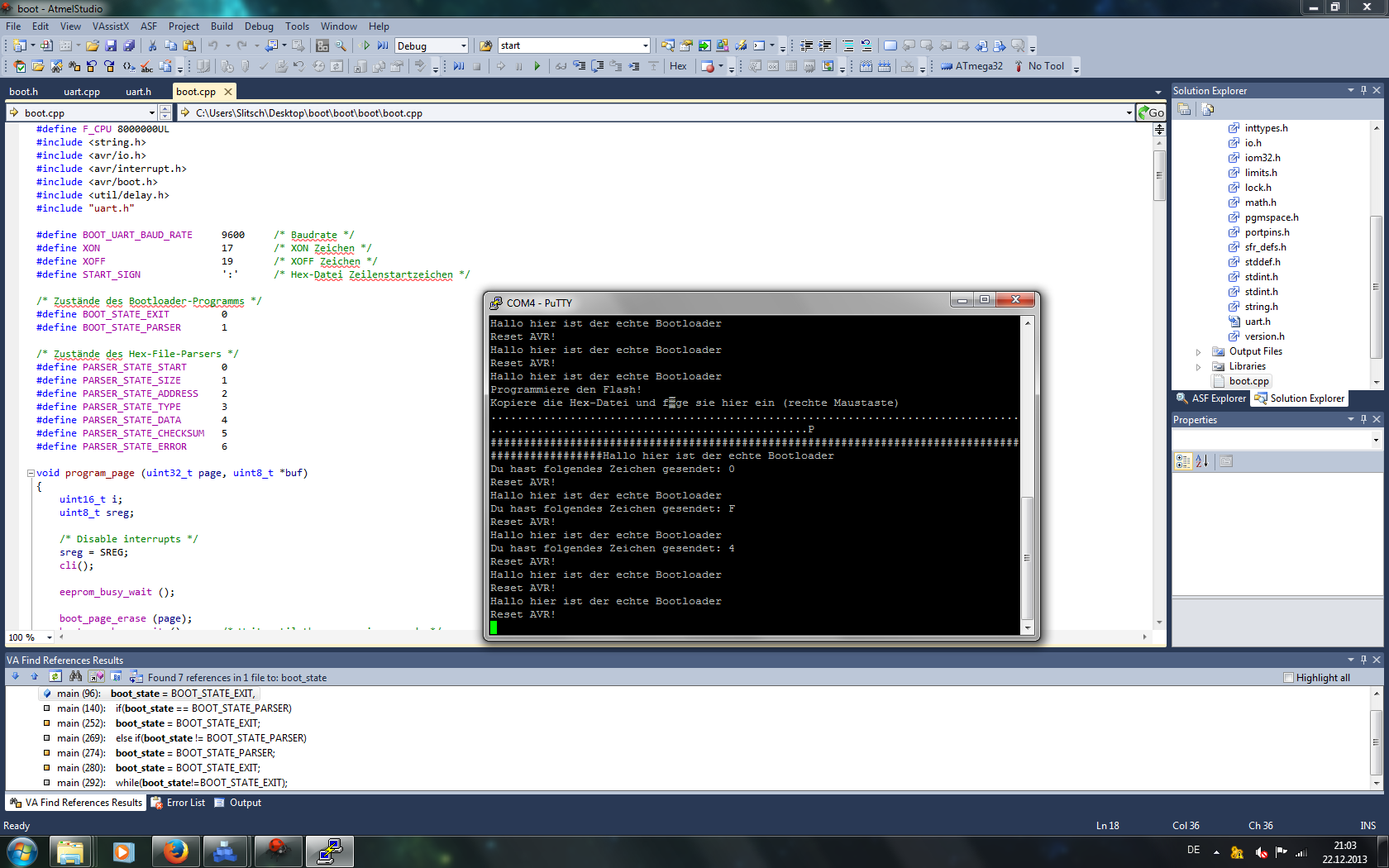

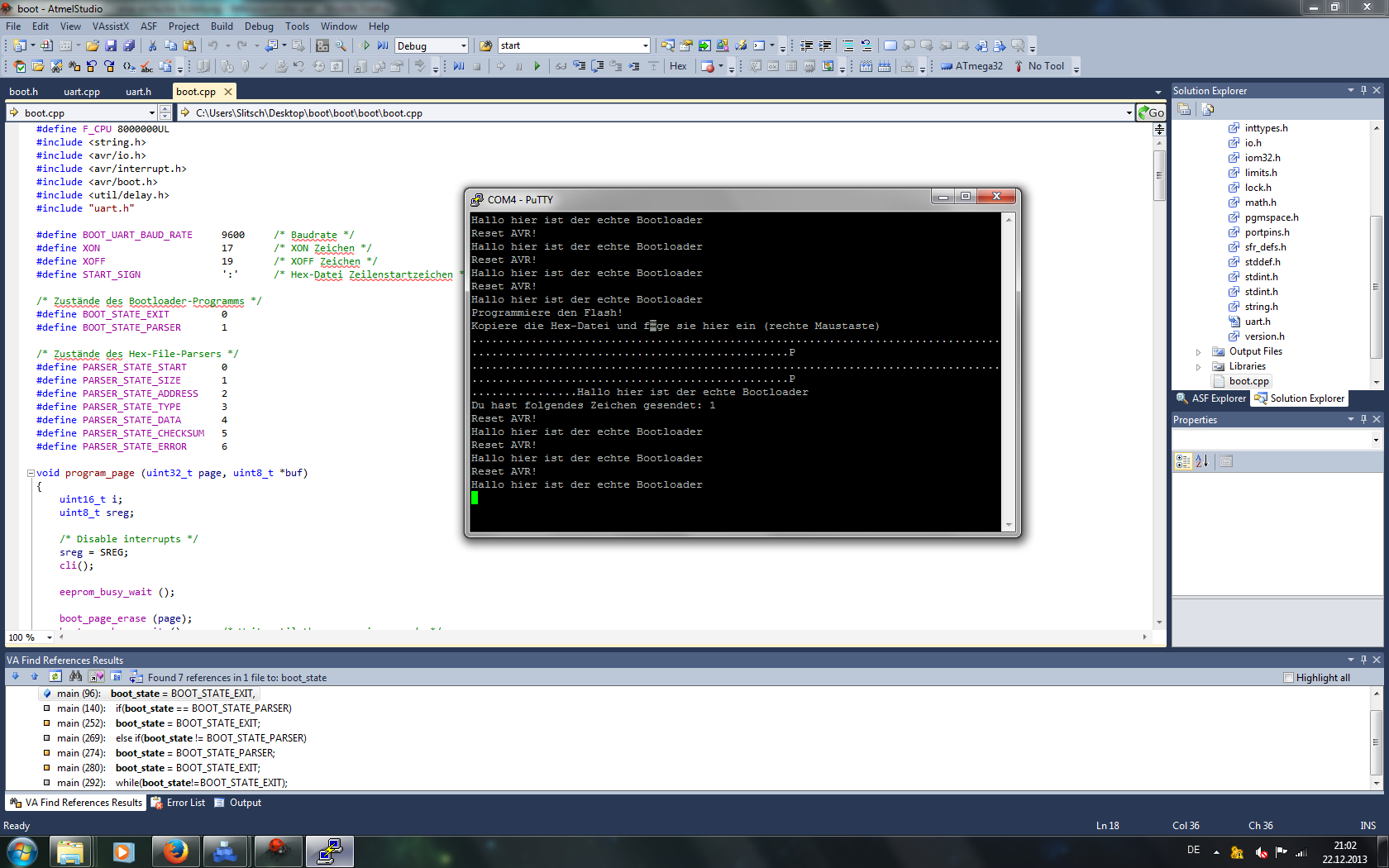

Hier ist einmal der Code. Ich habe nur die Interruptregister auf den
Atmega32 angepasst und die Frequenz geändert. Das Programm wird auch in
den Bootloaderbereich geflasht, ist also richtig gelinkt. Fuses sind
gesetzt.
Er nimmt nur die Hex nicht an. Ich habe noch ein paar Screenshots von
der Ausgabe angehängt.
Wäre wirklich nett, wenn ihr euch das mal anschauen könntet.
Viele Grüße
Chris

Gast #3455818
Ich habe es jetzt. Es gab Probleme mit dem externen Taktgeber. Als ich
auf internen Takt umgestellt habe, gab es keine Probleme mehr.
Für das Testprogramm empfiehlt es sich außerdem diesen Jumpbefehl zu
nehmen:
#define Starte_Bootloader asm volatile ( "jmp 0x3800" )
Starte_Bootloader;
Chris
