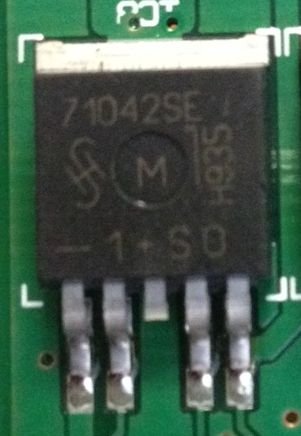

Hallo Leute,
kennt vielleicht jemand dieses Bauteil, sämtliche Suchen waren
erfolglos.
Irgend ein Siemens Bauteil laut Logo, die Anschlüsse sind auch
bezeichnet,
kann jedoch nix damit anfangen....
Danke fürs lesen und evtl. Antworten

...hab noch eine Info: das Bauteil ist Teil eines Lampenwächters.
Die Pinbelegung ist ja laut Aufdruck:
Pin1  -
pin2  1
pin3  + (über Kühlkörper/Pad verbunden)
pin4  S (vielleicht Source??)
pin5  O (evtl. Output?)
Am Pin1 hängt ein 150 Ohm Widerstand (1Watt)gegen Masse, der Verbraucher
(21Watt/12V Lampe) hängt an Pin5 und Pin3 an 12V.
Vielleicht hat jemand eine Idee zu der Funktionsweise und kann auf das
Bauteil (oder ein Referenzbauteil) schliessen?
Danke im Voraus!!

Kannst Du bitte mal einen größeren Ausschnitt der Platine fotografieren?
Liegt PIN1 wirklich nur über den Widerstand an Masse?! Was ist mit PIN2?
Versuch doch einmal vom Layout einen Schaltplan zu zeichnen. Groß kann
das Ding nicht sein.
Ich kenne solche ICs als HighSide-Switch, zumindest vom PIN-Layout.

Datenblatt, z.B.:
BTS412 Datasheets - Alldatasheet
www.alldatasheet.com/view.jsp?Searchword=BTS412‎Diese Seite übersetzen
BTS412 datasheets, BTS412 datasheet, BTS412 data sheet, BTS412 manual,
BTS412 pdf, BTS412, datenblatt, Electronics BTS412, alldatasheet, free,
Schaltbeispiel: Siemens Components 4/88 Seite 163

Leider habe ich die Platine momentan nicht zur Hand, aber der Widerstand
wird warscheinlich zur Verschiebung eines  Arbeitspunktes bezüglich des
Feedback Ausganges benutzt werden.
Ground wird ja bei einem Highsideswitch nicht sehr belastet, aber man
kann bestimmt das Verhalten des Feedback beeinflussen.....mal sehen ob
es vielleicht sogar eine Appnote dazu gibt?
Da ich dank Eurer Hilfe nun die Funktion des Bauteils kenne, werde ich
ein paar Tests machen und hier berichten :)
Also an alle noch einen schönen 4.Advend und ein dickes DANKE  ;-)

Jaguar xj schrieb:
> der Widerstand
Nein, der dient der Verbesserung der Störfestigkeit. Es gibt von
Siemens/Infineon dazu eine Application Note.
