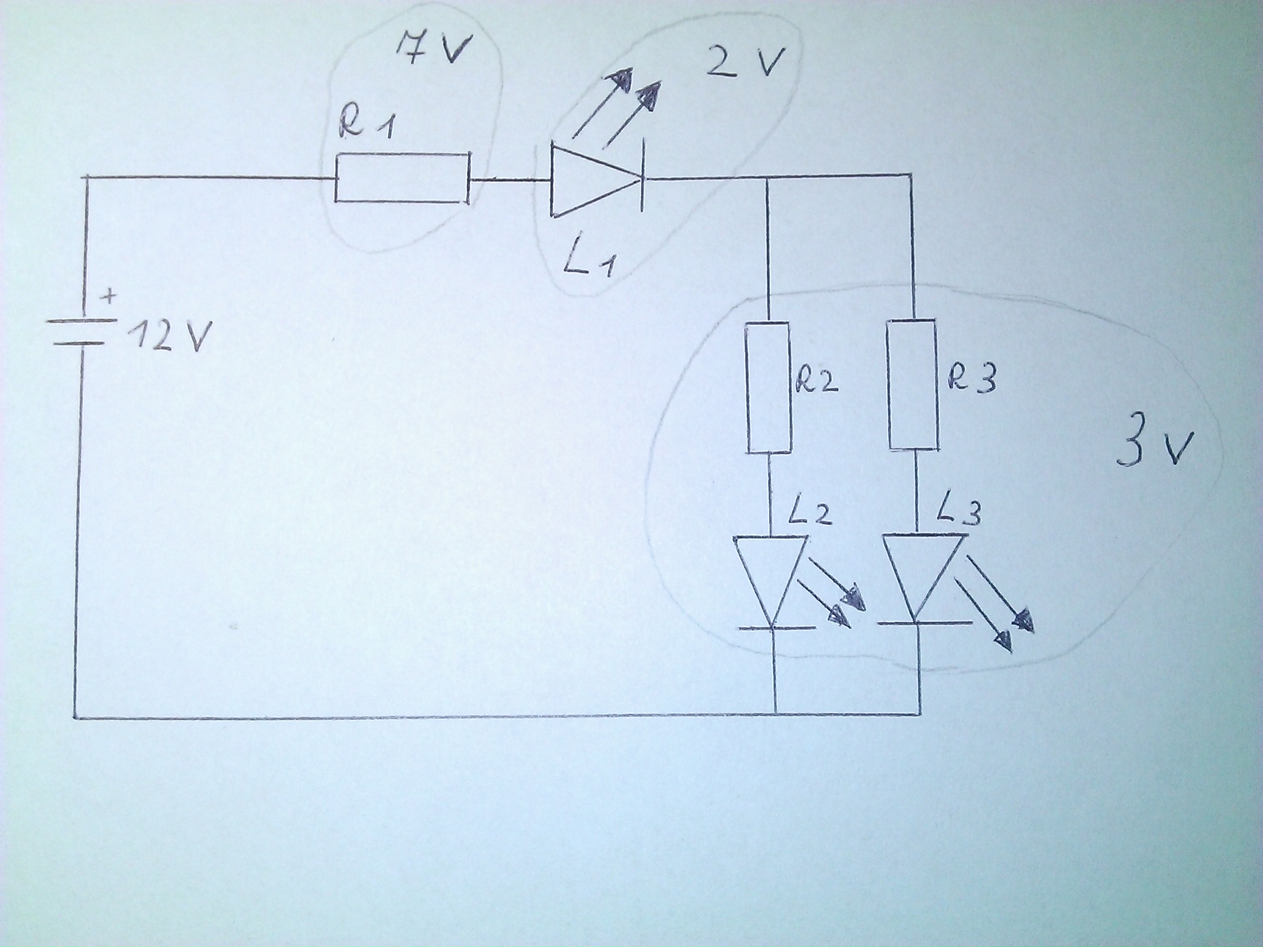

Hallo Forummitglieder,
ich möchte eine LED-Schaltung folgender Weise aufbauen:
2 LEDs (in der Skizze L2 und L3) parallel schalten UND vor der
Parallelschaltung der beiden LEDs eine LED in Reihe schalten. Für die
LEDs wollte ich nun die Vorwiderstände berechnen.
Um leichter rechnen zu können, hab ich gesagt: Alle 3 LEDs sind gleich,
mit einer Betriebsspannung von 2V und einen Betriebsstrom von 20mA.
Die L1 beansprucht also für sich 2V, der Parallelschaltung habe ich 3V
überlassen, um überhaupt die Widerstände berechnen zu können. Der
Vorwidersatnd R1 muss also 7V (12V-2V-3V) "wegnehmen".
Dabei entsteht folgendes Problem: L1 braucht zum Betrieb 20mA, L2 und L3
aber auch und da diese parallel geschaltet sind, ist der Gesamtstrom
40mA (laut dem 1.Kirchhoffschen Gesetz) im Stromkreis, was aber zu viel
für L1 wäre. Solch eine Schaltung wäre also laut meinen Überlegungen
nicht möglich, hab ich irgendwo einen Logikfehler eingebaut?
Falls ihr euch fragt, wozu ich das benötge: um die Grundlagen besser zu
verstehen. Meiner Meinung nach kann man nicht weit kommen, fass die
Basissachen nicht richtig sitzen. Ich hoffe ihr nehmt mich nicht
auseinander, bin ganz neu hier im Forum und währe für konstruktives
Feedback sehr dankbar.
Gruß und schöne Feiertage Olitronix :)
#3455316
Da hast Du recht, das ist nicht möglich.
Wenn man das aus irgendwelchen Gründen wirklich machen wollte, braucht
man einen Widerstand parallel zu L1, der die 20mA "vorbeileitet".
Übrigens: R1 ist unnötig, das kann man in R2 und R3 "hineinrechnen".
Gruß Dietrich
Gast #3455322
Wie Du schon selbst erkannt hast, wird das nichts im Bezug auf die
beiden parallelen Leds. Die müssen sich den Strom der Led 1 teilen.
Somit brauchst Du auch keine Vorwiderstände für die L2 und L3 berechnen,
sondern nur den Vorwiderstand für alle Leds. Gehen wir von 12V Ub aus
und nehmen die alle Dioden zu 2V an. Dann wird der Vorwiderstand so
berechnet: 12V - 4V = 8 V,
8V/20mA. 20mA weil Du die L1 nicht lynchen willst.
12 - 4 Volt, weil die L2/3 parallel liegen, somit als Spannungsdifferenz
nur einmal auftauchen.
So würde ich das sehen.
Mal sehen wie die anderen das sehen.
Frohe Weihnachten!
#3455331
Und wie verteilen sich die 40mA auf die beiden LEDs? Gleichmäßig? Wohl
kaum. Eine der LEDs ist etwas niederohmiger, zieht dadurch mehr Strom,
wird noch niederohmiger, ...
Also: Zwei Widerstände vor die parallelen LEDs und einen parallel zur
LED1, der die 20mA aufnimmt, die zu viel fließen.

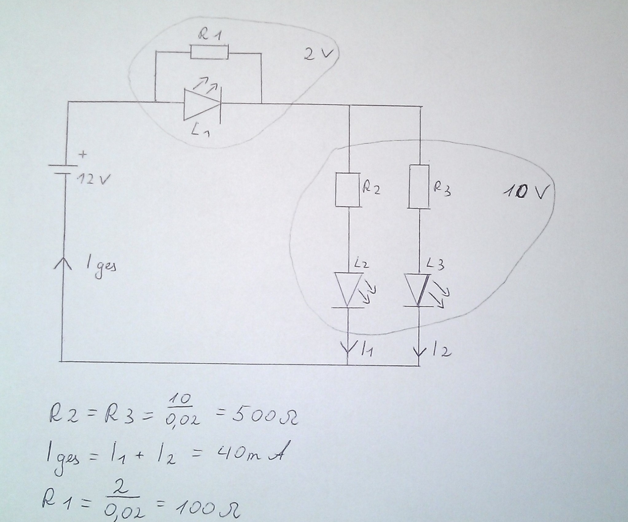

Falls jemand mal über das gleiche Problem stolpert, hab ich hier die
Schaltung fertiggerechnet, da merk ich schon, dass mir noch einiges an
Erfahrung fehlt.

Gast #3455370
> hab ich hier die Schaltung fertiggerechnet,
R1 kann man nicht passend dimensionieren, weil der Spannungsabfall über
L1 temperatur- und fertigungsabhängig ist.
Die Schaltung ist grober Unfug.

OP #3455389
Dass diese Schaltung nicht sinnvoll ist, ist mir völlig klar. Es geht
mir darum, die Grundlagen gut zu beherrschen und "abstakte", oder
kompliziertere Schaltungen zu verstehen und durchrechnen zu können.
bei R2 und R3 ist dies ebenfalls der Fall. Diese dienen den L2 und L3
als vorwiderstände, aber auch L1, da diese den Gesamtstrom begrenzen.
Du meinst also, dass es fatal für die L1 ist, dass diese keinen
"eigenen" Vorwiderstand hat? Oder warum Stempelst du meine Berechnung
als Unfug ab?
Gast #3455440
Wo aber Unterschiede in der Ud zu weit geringeren Abweichungen im Strom
führen, zumindest bei den verbleibenden fast 8V Spannung am Widerstand,
so daß man auf 20mA dimesnsionieren kann, ohne bei Toleranzen die 30mA
absolute maximum zu reissen.
> Oder warum Stempelst du meine Berechnung als Unfug ab?
rechne doch mal, was passiert, wenn deine LEDs die laut Datenblatt
minimale Flussspannung oder maximale Flussspannug haben.
#3455996
Da ist aber noch ein Fehler in Deiner Rechnung: an R2 und R3 fallen
nicht 10V sondern nur 8V ab (- 2V von L2 oder L3).
Damit ist R2 = R3 = (10 - 2)V / 0,02A = 400 Ohm.
Übrigens: Man sollte beim Einsetzen der Zahlenwerte auch die Einheiten
eintragen, damit die Gleichung physikalisch "richtig" ist. Außerdem hat
man dann eine zusätzliche Plausibilitäts-Kontrolle, hier: V / A = Ohm
Natürlich ist (wie MaWin schon sagte) diese Schaltung für die Praxis
unsinnig, und die Parallelschaltung von R1 und L1 ist nicht "ordentlich"
zu berechnen, da die Spannung an L2 große Toleranzen und Abhängigkeiten
hat.
