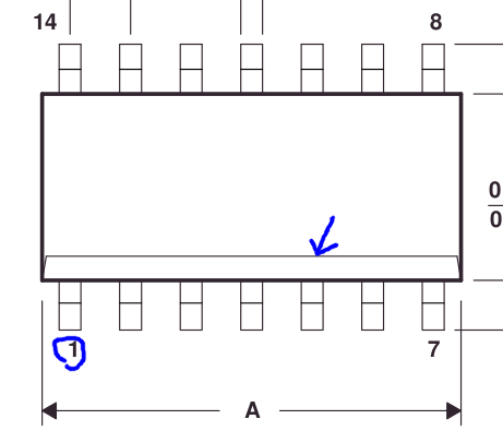

habe eine kurze Frage bezüglich des folgenden CAN-Transceivers:
http://www.reichelt.de/index.html?ACTION=3;ARTICLE=58447;SEARCH=SN%2065HVD231D
Ich kann aber leider dem Datenblatt nicht entnehmen, wo genau der Pin
Nummer 1 ist, um zu wissen wie ich den Chip auf meiner Platine
platzieren soll. Auf dem Titelbild bei Reichelt ist zwar ein Punkt auf
dem Transceiver abgebildet, aber auf dem realen Baustein, den ich
bestellt habe, ist keine Markierung drauf.
Vielleicht kann mir ja jemand helfen!
Gast #3455640
Ok,
bei mir ist es aber komischerweise so, dass nicht wie in Toms Bild unten
der Balken zw. 1 und 7, sondern links zwischen 1 und 14 liegt. Müsste
aber ja dann wahrscheinlich auch auf dasselbe herauskommen, wenn du
sagst, dass immer links von dieser länglichen Markierung Pin 1 ist....
#3455672
Ich Habbichauch schrieb:
> Hat der Chip eine Schräge am Gehäuse so wie im Datenblatt eingezeichnet
> (Seite 28)? Steht glasklar im Datenblatt. Orientierung der Schrift ist
> blödsinn.
Lass mich raten: Die Orientierung der Schrift stimmt mit meiner Aussage
trotzdem überein? :P
Natürlich kann man die Schrift auch lesen, wenn sie auf den Kopf steht.
Wenn man das kann, macht sich das gut, um zu lesen, was so auf den
Schreibtischen der Leute so rumliegt ;)
