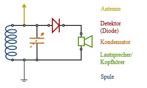

Ich habe einen Detektorempfänger gebaut und frage mich nun was ich daran
messen kann?
Meine Idee war es die Spannung die an den Kopfhörern anliegt zu messen.
Aber was sagt diese Spannung aus?
Kann ich irgendwas über die Frequenz oder so aussagen?
Oder ist das ganze Gerät nicht als Sensor geeignet?

Hab mal ein Bild vom Wikipedia angehängt. So ist die Schaltung aufgebaut
nur ohne Kondensator.
Ich hab auch einen hochohmigen Kopfhörer benutz:) Ich habe ihn mal
abisoliert und die Spannung gemessen, sobald ich etwas metallisches an
die abisolierten Stellen bringe erhöht sich die Spannung und ebenso die
Lautstärke, liegt das an U= R.I ? Also der Wiederstand vergrößert sich?

Also mit dieser Schaltung kannst Du über die empfangenen Frequenzen so
gut wie nichts aussagen, ist ja nicht Frequenzselektiv.
Und Die Spannung die hinten rauskommt sogt eigentlich nur aus, wie hoch
die Summenspannung aller von der Schaltung im Moment empfangenen Signale
ist.
Welcher C?
Auf alle Fälle fehlt ein C über die Kopfhörer.

OP
Also angenommen ich würde noch einen Kondensator und Schwingkreis
einbauen dann könnte ich eine Gewisse Frequenz auswählen und dort die
Spannung messen?
Was sagt mir diese dann aus?
Ich habe wie auf dem obigen Bild auch ein kleines Rad das entlang der
Spule bewegt werden kann, dient dies nicht auch der
Frequenzselektierung?
> Spannung messen?
Oje oje oje.
Wenn du auf der Frequenz was empfängst, sagt es aus, daß auf dieser
Frequenz was gesedet wird.
Die Spannung am Kopfhörer sagt dann, mit welcher Feldstärke das Ding bei
dir ankommt.
Wenn an deiner Spule KEIN extra Kondensator ist, bildet diese Spule
trotzdem einen Schwingkreis, denn die Windungen haben untereinander auch
eine Kapazität, allerdings eine sehr kleine.
Daher haben Spulen EIGENRESONENZFREQUENZEN, die sich sogar ändern, wenn
du sie länger oder kürzer machst mit deinem Rad.
Weil aber die Kapazität nicht gut gebaut ist, ist die Güten von so einem
Schwingkreis mieserabel, der Empfang mieserabel, und das bei sowieso
schon einem bescheidenen Empfängerprinzip und immer weniger werdenden
starken AM Sendern.
Du machst also das schlechteste von allen:
Schlechtes Empfängerprinzip
Das auch noch unzureichend aufbauen
Alles wegalssen was du nicht verstehst
Zu Zeiten wo selbst gut gebaute Detektorempfänger kaum noch
funktionieren.
Wenn du einen, den bei dir stärksten, Sender damit empfängst, kannst du
bereits glücklich sein, vielleicht hätte es auch ausgereicht, den
Kopfhörer direkt an die Heizung anzuschliessen.
Wenn du also aus der Bastelei was lernen willst:
Wenn man das bessere Prinzip sorgfältig umsetzt werden die Ergebnisse
besser und vielleicht sogar erfolgreich.
Das Prinzip, einfach alles wegzulassen, was man gerade nicht versteht,
ist jedenfalls insbesondere am Anfang einer Karriere der falsche Weg.
