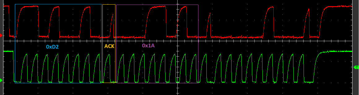

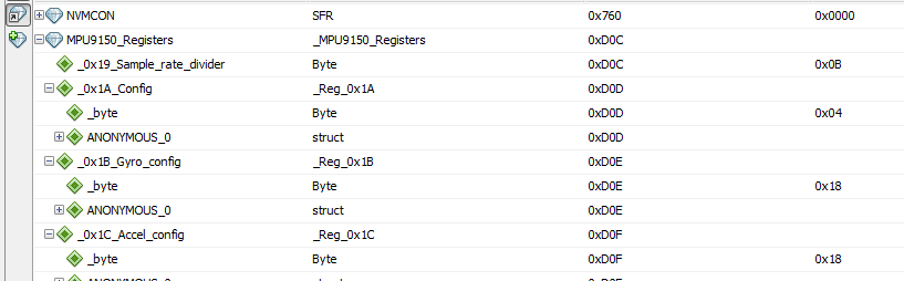

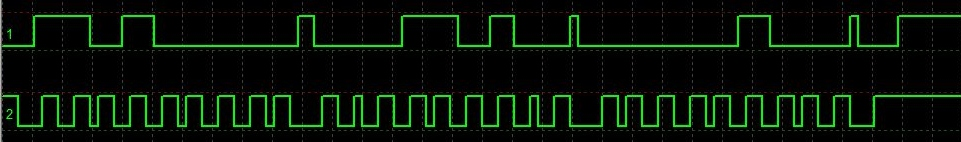

Gast #3459180
Für mich sieht es aus als würde das write procedure stimmen. Ist ähnlich
wie bei dir.
Die schreib/leseadresse ist 0x1A und der Wert der geschrieben werden
soll ist 4.
Habe mal schreib und leseprozess als Bild angehängt. Villeicht ist ja
doch ein doofer Fehler drin. Die clk Frequenz ist ca. 400kHz und
zwischen stop von schreiben und start von lesen liegen ca 0.012 ms.
Bis auf den Zurückgegebenen wert scheint alles zu passen.
(getriggert wurde bei fallender Flanke der Datenleitung. Daher ist die
erste start kondition nicht gut zu erkennen.)
Grüße Tim
#3459281
Ja AD0 ist high bei mir.
Bei dir also low.
Demnach die Adressen 0xD0 schreiben und 0xD1 lesen.
Vielleicht sehe ich falsch aber beim schreiben - 0xD01A04 sehe ich die
Registeradresse 0x1A nicht. Das kommt was anderes!? oder ist das das
ACK.
Weiß gerade nicht ...
an Pos. 9 ist ACK und dann kommt aber gleich ne 1, wieso?

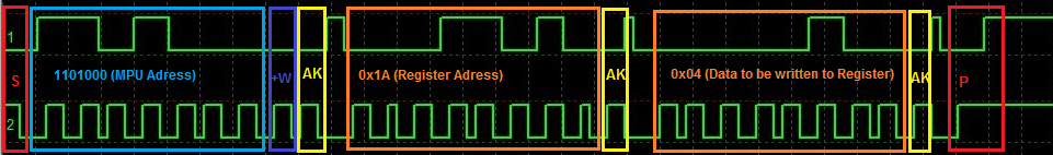

Gast #3459438
Hi Carsten,
An dieser stelle erstmal vielen Dnak für deine Mühe! Super das einem
hier echt geholfen wird!!
Die Adresse ist da. Zur übersichtlichkeit habe ich die beiden Bilder
nochmal bearbeitet.
Habe ich mich auch schon gefragt...
Ich bin zu dem Schluss gekommen das dies der IDLE Zustand des Busses
sein müsste. Wahrscheinlich wird keine "1" gesendet sondern beide
Teilnehmer lassen den Bus los. Dieser wird dann auf High gezogen. Ist
aber nur meine Vermutung...
Kann die Ursache des Problems in einer fehlerhaften Verlötung liegen?
Also ein Pin kein Kontakt zur Platine o.ä. Bei diesen Bauformen weis man
ja nie...
Das wäre das letzte was mir noch einfallen würde.
Grüße
Tim

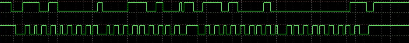

#3459528
Ich habe gerade nichts zu tun ...
Hier mal, wie es bei mir aussieht.
Also den high state nach dem 9ten Bit gibt's bei mir nicht. Könnte mir
vorstellen, dass das der MPU nicht gefällt.
Welchen Controller benutzt du eigentlich? Stimmt mit der I2C config was
nicht. (bin jetzt auch nicht so der Bus Profi).
Gast #3459798
Problem Fixed! :D
Ich habe jetzt das Register 0x6B auf 0 gesetzt. (Reset:0x40)
Der MPU erwartet nach dem Reset offenbar eine externe Frequenz von
32,768kHz.
die gab es in meiner Schaltung jedoch nicht. Also habe ich auf interne
8MHz umgestellt und siehe da: alles funktioniert. Offenbar speichert der
9150 auch keine Werte in anderen Registern solange keine Clock da ist.
Jetzt werden die übertragenen Werte zurück gegeben und alles tut wie es
soll.
Ich glaube mein Analyzer interpretiert die spikes nach dem ACK als High.
Hat halt nur digitale Eingänge.
