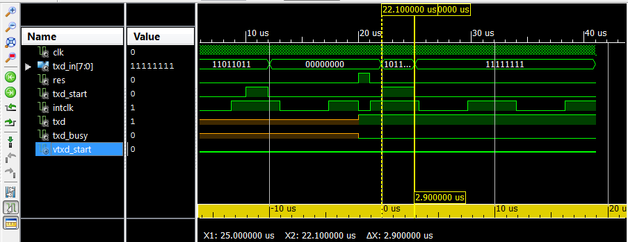

OP #3456288
Ohne Testbench, indem ich einfach die Behavorial Simulation, halt ohne
vorher eine Testbench zu erstellen, starte. Im Simulator muss man dann
halt alle Signale manuell setzen. Und so funktioniert es scheinbar auch.
Anschließend habe ich folgende Testbench geschrieben. Die Eingänge
werden in der Simulation auch wie gewünscht gesetzt. Die Ausgänge
reagieren jetzt aber plötzlich überhaupt nichtmehr..

Gast #3456698
du legst erst nach 20us einen Reset an, bis dahin sind Teile deiner
Signale/Variablen auf einem undefinierten Wert.
Nach dem Reset ist alles in einem definierten Zustand, und du versuchst
mit IntCLK eine Flankenerkennung auf TXDStart zu machen. IntCLK hat aber
eine Periode von 8,6µs, der High-Puls auf TXDSTart ist nur 2,9µs lang ->
du verpasst den Highpuls auf TXDStart uns startest nie den Transmitter.
Deshalb tut sich nichts an den Ausgängen.

Du kannst dir in einer Simulation nicht nur die Ausgänge sondern auch
die internen Signale anschauen. Damit verstehst du auch sofort, warum
sich die Ausgänge in deiner Simulation nicht ändern. (Interne Variablen
lassen sich hingegen zumindest in meiner ISIM-Version nicht anzeigen.)

Lass das doch den Synthesizer rechnen...
> Also ich würde mich freuen wenn der ein oder andere mal rüberguckt,
> Tipps oder Vorschläge ... hat

OP #3458893
Achim S. schrieb:
> Unabhängig von den Simulationsproblemen sollte dir für die Synthese klar
> sein, dass du hier ein Logiksignal als Takt missbrauchst:
> Johannes Beyer schrieb:
>> elsif(Intclk'event and Intclk='1') then
> Das kann beim Betrieb im FPGA alle möglichen unschönen Effekte geben.
> Implementiere sowas als ein Clock Enable, nicht als ein mit Logik
> erzeugtes Taktsignal
kannst du mir bitte konkret zeigen wie ich das mache?
Gast #3459078
du findest hier ein Beispiel für die Nutzung eines Clock-Enable Signals:
http://www.mikrocontroller.net/articles/Taktung_FPGA/CPLD
Im Abschnitt "Kombinatorik im Taktpfad" wird auch beschrieben, welche
Nachteile bisheriger Ansatz hat.
