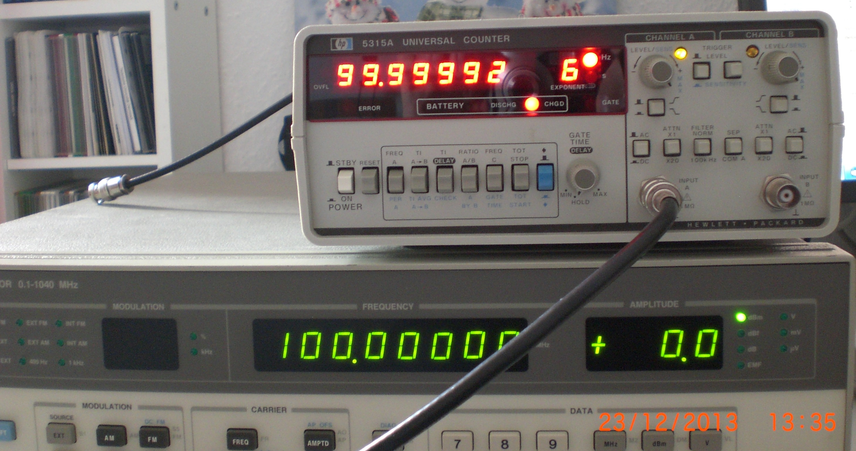

ich verkaufe einen Frequenzzähler von HP, Typ 5315A. Gerät ist technisch
in einwandfreiem Zustand, optisch hat es leichte Gebrauchsspuren.
Verbaut ist die Option 002, d. h. Akku für mobilen Betrieb. Allerdings
scheint der Akku fertig zu sein, er kommt auf maximal 3V Klemmenspannung
nach mehrstündigem Laden. Die letzte Kalibrierung erfolgte im März 2010.
Die Bedienungsanleitung als Kopie sowie das Kalibriertestat lege ich
bei. Preisvorstellung: 100€ + Versand.
Grüße und frohe Weihnachten,
Thorsten

Dem kann ich nur zustimmen. Die Eingangs-Trigger sind m.E. hervorragend.
@Kaeufer:
Falls der Zaehler nicht die Option 01 (TCXO) hat, lohnt sich wegen der
nicht allzu berauschenden Stabilitaet des eingebauten Quarzgenerators
die Nachruestung. Option 01 ist ein TCXO, in eine Leiste zu stecken,
zwei Schrauben, Abgleich nach Einlauf und fertig.
U.U. mal den nachfolgenden Anbieter kontaktieren - u.U. hat der noch
Option 01 auf Lager (Anschrift auf ebay-Seite unten):
http://www.ebay.de/itm/Frequenzzahler-HP-5315A-Tischgerat-mit-1-GHz-Kanal-C-und-variabler-Auflosung-/171202521965
Nach meiner Erfahrungen noch besser (und u.U. Preiswerter) waere ein
OCXO wie der Nachfolgende, welcher zudem laut Datenblatt noch stabiler
als der TCXO aus Option 01 ist:
http://www.ebay.at/itm/NEW-10MHz-OCXO-DIP-Micro-Crystal-x1pc-5x10E-11-Oven-Oscillator-OCVCXO-GPSDO-/251355497721
Aber auch die Umruestung auf ext. Referenz ist leicht moeglich:
http://vk4ghz.com/hp-5315-ext-10-mhz-ref-mod/
Viel Freude mit dem Zaehler!
