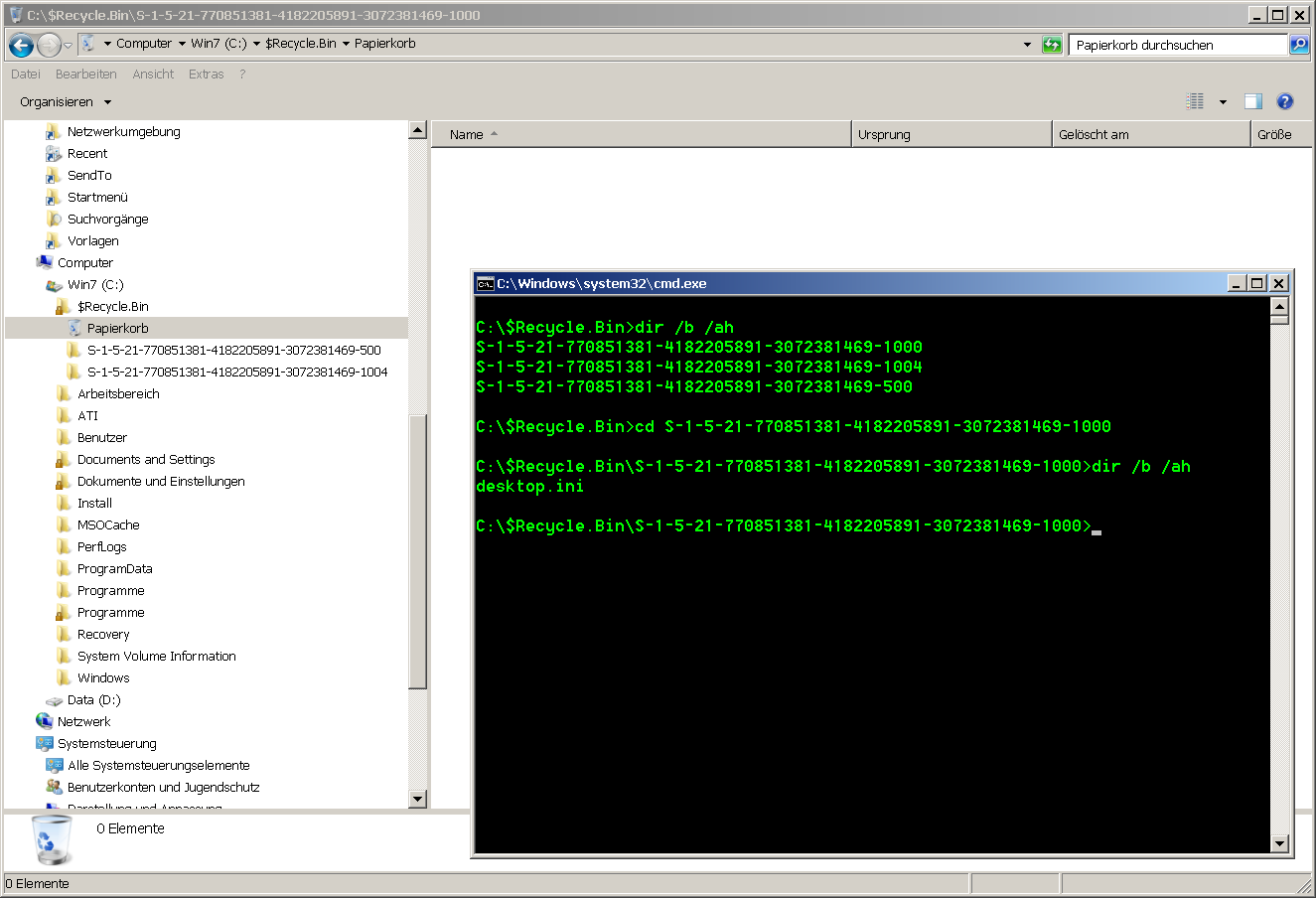

gibt es unter Windows 7 die Möglichkeit den Windows-Explorer so
einzustellen, dass alle Dateien in ihm angezeigt werden? Die Option
"Ausgeblendete Dateien, Ordner und Laufwerke anzeigen" habe ich bereits
ausgewählt. Wie Ihr im Anhang seht werden dennoch nicht alle Dateien
angezeigt.

Um sicher zu sein, dass Microsoft dich nicht bescheisst, musst du wohl
die Partition mit einem anderen Betriebssystem als Windows analysieren.

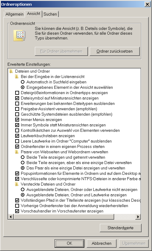

> dann setze auch "Systemdateien anzeigen"
eigentlich ist alles so eingestellt, dass ich alle Dateien zu sehen
bekommen sollte (s. Anhang).

Ich befürchte Du hast recht hast. So bald in der "desktop.ini" eines
Ordners die "CLSID" entsprechend gesetzt ist behandelt der Explorer den
Ordner nicht mehr als normalen Dateiordner. Hier hilft dann nur noch die
Kommandozeile oder ggf. ein anderer Dateiexplorer.
