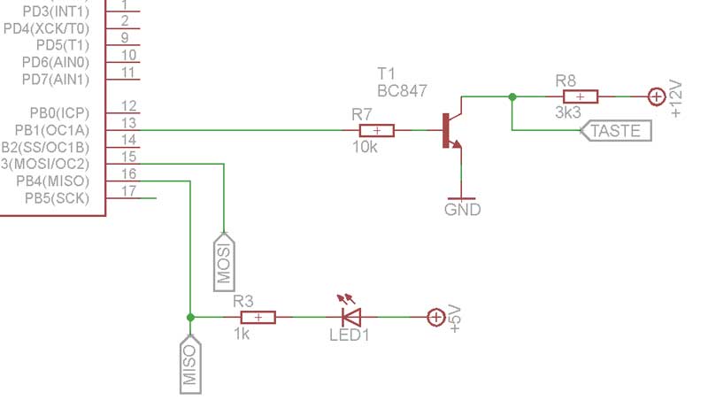

ich stehe vor folgender Aufgabe:
An einer bereits EXISTIERENDEN Schaltung werden Tasten gegen VCC
eingelesen (12V). Der dort arbeitende Prozessor ist ein Atmega8.
Die Eingänge sind mit einem 10k Serienwiderstand geschützt und einem 10k
Pulldown gegen Masse.
Um die Schaltung zu testen, will ich diese Tasten mit einem 2. AVR
simulieren und möchte mir daher eine Testschaltung aufbauen.
Leider reicht es nicht aus, die Taste mit 5V (TTL) zu simulieren. Es
wird kein High Pegel mit 5V erkannt.
Daher meine Frage, wie simulieren ich am besten die Tasten? Mit einer
Transistorstufe (NPN+PNP)?
Konkret sind 3 Tasten die simuliert werden müssen in der Schaltung.
Zur Verfügung stehen mit 12V aus einem Netzteil und 5V nach einem
Festspannungsregler.
Danke.
Grüße und frohe Weihnachten,
Sven

Reicht da nicht einfach nur von 12V einen Pull-Up (mit 3.3k) der mit
einem NPN nach GND geschalten wird?
Ergibt einen Pegel von:
12V / (3.3k + 10k + 10k) * 10k => 5.1V

Den Schaltungsvorschlag von Markus habe ich mal aufgebaut. Funktioniert
leider nicht.
Ich bekomme bei durchgesteuertem Transistor zwischen Collektor und
Pullup keinen High-Pegel. Gemessen gegen Masse liegen hier fast 0V an.
Gast #3457292
Das Signal wird invertiert.
Wenn der Transistor durchsteuert liegt logischerweise 0V an. Wenn er
nicht schaltet liegt ein Tastendruck (also 12V) an.
