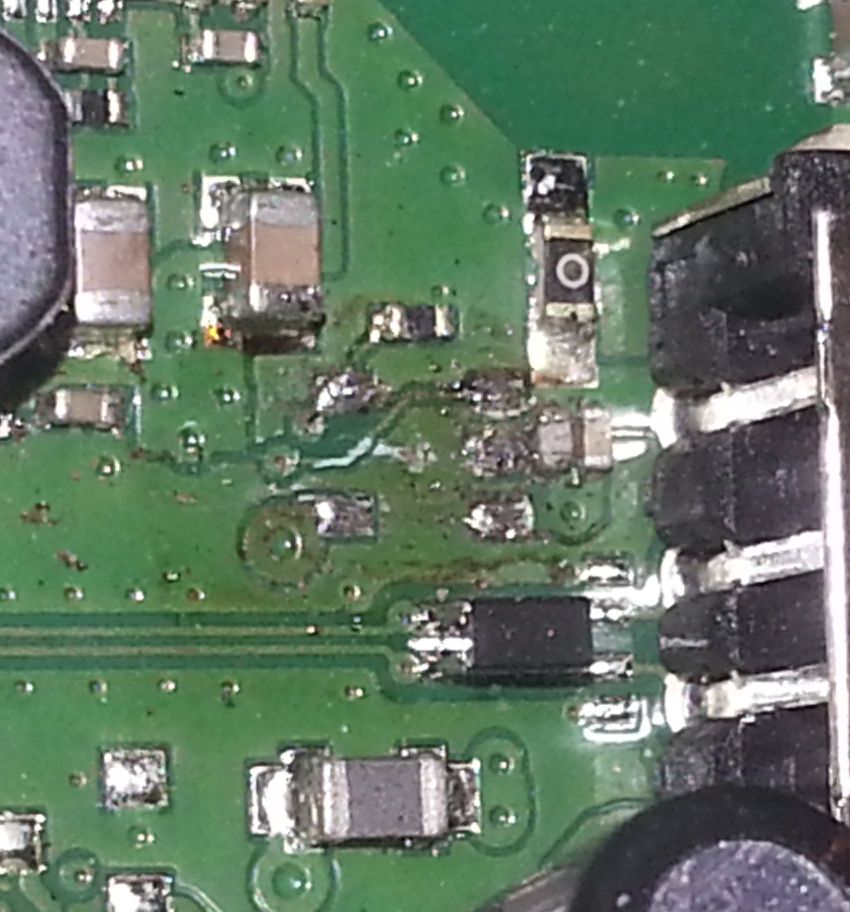

in meiner Fritzbox ist an einem der USB Anschluesse ein
SMD bauteil 'verqualmt', am anderen ist es noch ganz.
kann mir jemand vllt helfen was das sein koennte
es steht I6GBA oder 16GBA drauf und hat ein SOT23-5
Gehaeuse (im Bild unten mitte)
vlG
Charly

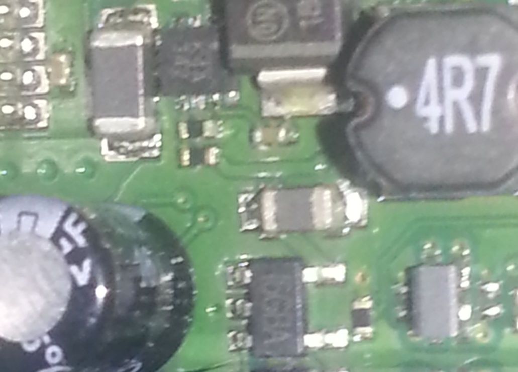

von Charly B. (charly)
Rauch iss da keiner, die Kammera ist nicht besser, sry!
hier noch 2 Bilder aus einem anderen Winkel
in Bild2 ist der leere Platz zu sehen wo der abgerauchte
Chip war
hab auch mal ein bissel gemessen:
Pin4 ist an 10kOhm angeschlossen (nach Gnd)
Pin2 = GND
Pin1 = + USB Buchse
Pin5 = scheint der Eingang f. die Spannung zu sein
vlG
Charly
Wegstaben Verbuchsler schrieb:
> Ist denn die Box defekt oder warum fragst du? Wenn dich der Schmutz
> stört, nimm Isopropanol und Putz das Bauteil...
>>  Chip war  ...
Martin schrieb:
> Laut Wikipedia, stimmt deine Pinbelegung nicht ganz.
Die Rede ist auch nicht von der Belegung der USB Buchse, sondern von dem
SOT23-5 Bauteil. Die Datenleitungen von USB werden über die kleine Dual
Drossel ( im Bild I6GBA_4h.jpg unten rechts) geführt und haben keinen
Kontakt zum SMD Bauteil.
@TE: Welche Spannung liegt denn am Pin 5 des Wracks? Sind das mehr als 5
Volt?
Wiki zu WAS???, zu USB?
die Messungen beziehen sich auf den SOT23-5 Chip, deswegen
auch das Bild damit jeder weiss wie ich wo was gemessen
habe
Die Box ist eine 7390 und es geht um den 4 Pol USB typ A
auf der Rueckseite mitte (guggstdu Bild),
dort ist keine Spannung vorhanden.

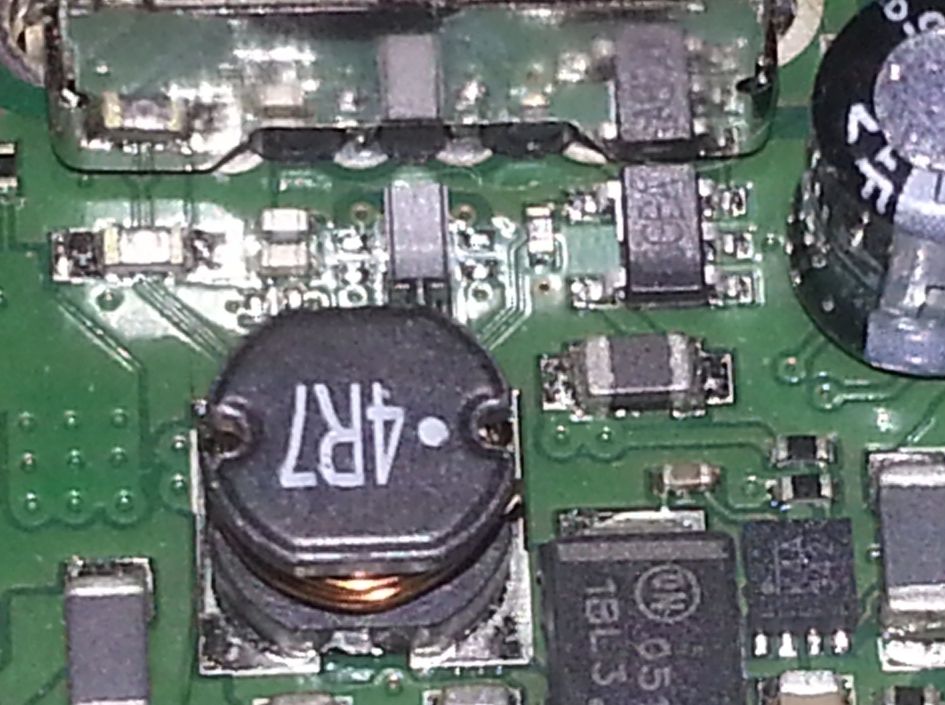

@Matthias
Wrack/Pin5 geht unten auf die Spule (I6GBA_4h.jpg) unten mitte,
(sieht aus wie ein C) und dann auf die 4.7uH (I6GBA_3h.jpg)
genau so ist auch der intakte SOT23-5 Chip angeschlossen, wenn die
Box hochgefahren ist liegen dort 5V an , an dem intakten USB (seitlich
an der Box auch
vlG
Charly
ich werd mal mit dem Oszi messen ob ich sehe wo
der USB-Port eingeschaltet wird, ist das event. ein P-FET
mit eingebauten Step-up, gibt es sowas ? (werd mal Tante
Google fragen)
vlG
Charly
