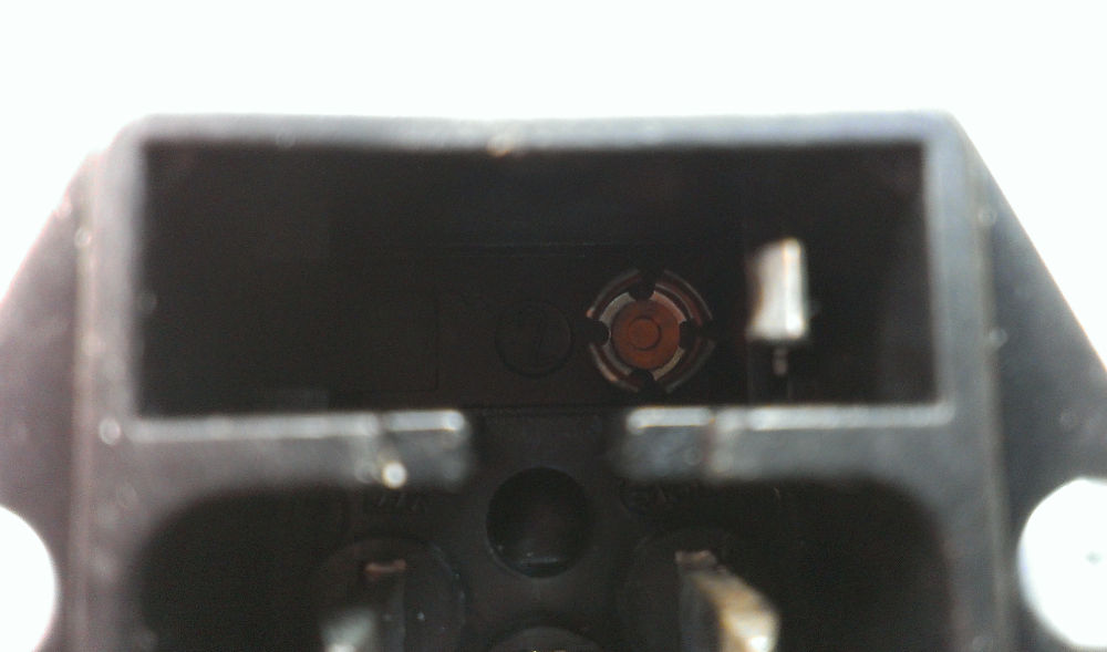

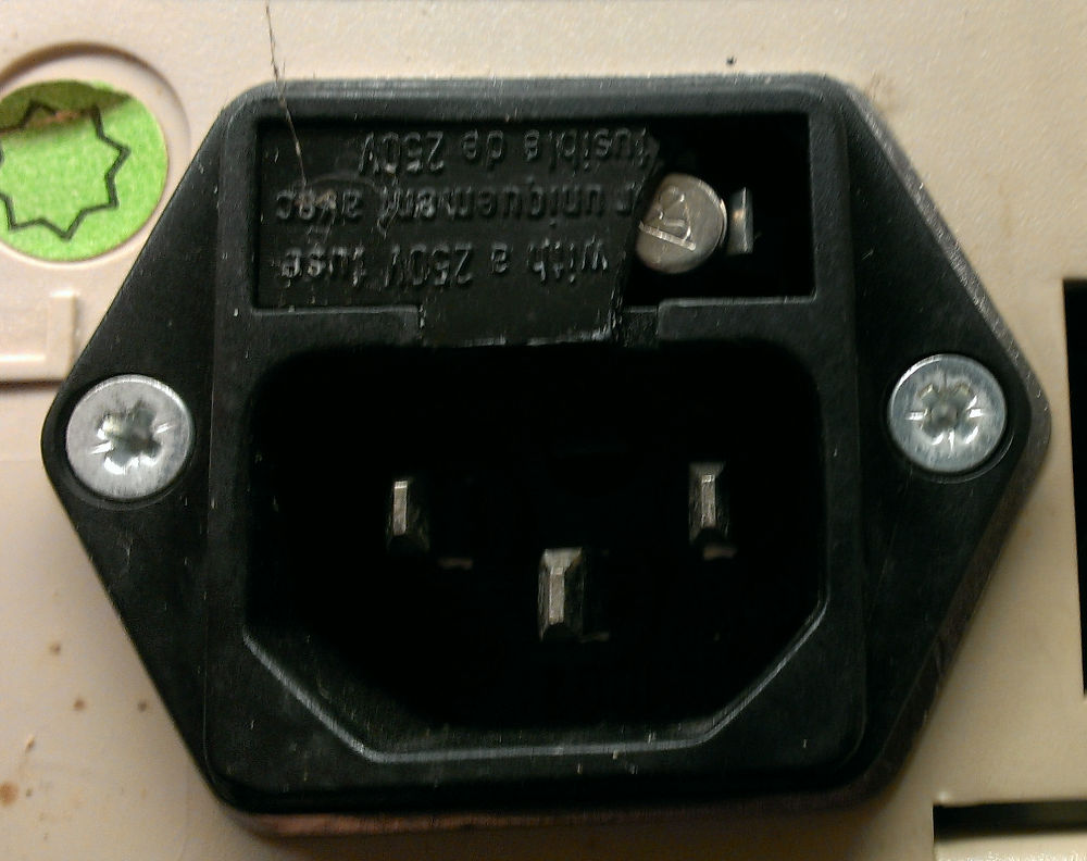

Ich bin auf der Suche nach einer "Sicherungsschublade" für eine
Kaltgerätebuchse. 5x20 Sicherungen. Besonders dabei ist das die
Sicherung nicht "horizontal" sondern "in die Tiefe" ausgerichtet ist.

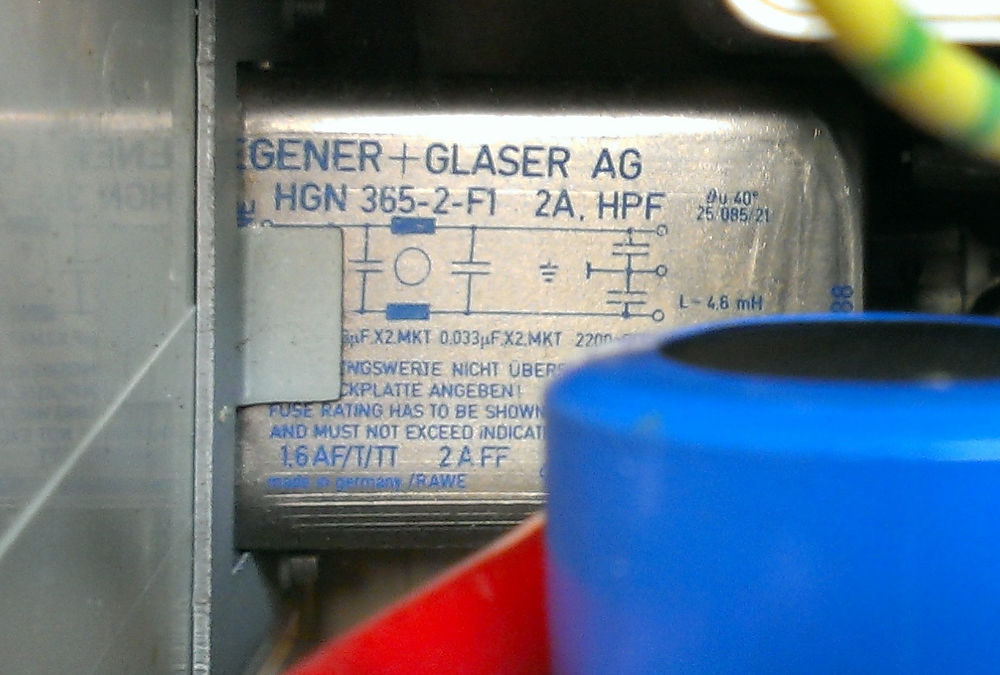

Im Original ist die "Schublade" in einer Kaltgerätebuchse mit Filter von
einem Hersteller XXXXegener+Glaser AG (Typ HGN 365-2-F1). Kann den
vollen Namen des Herstellers nicht finden. Aber der Typ scheint
inzwischen von MPE-connector vertrieben zu werden
(http://www.mpe-connector.de/linefilters/template/downloads/hgn_365.pdf).

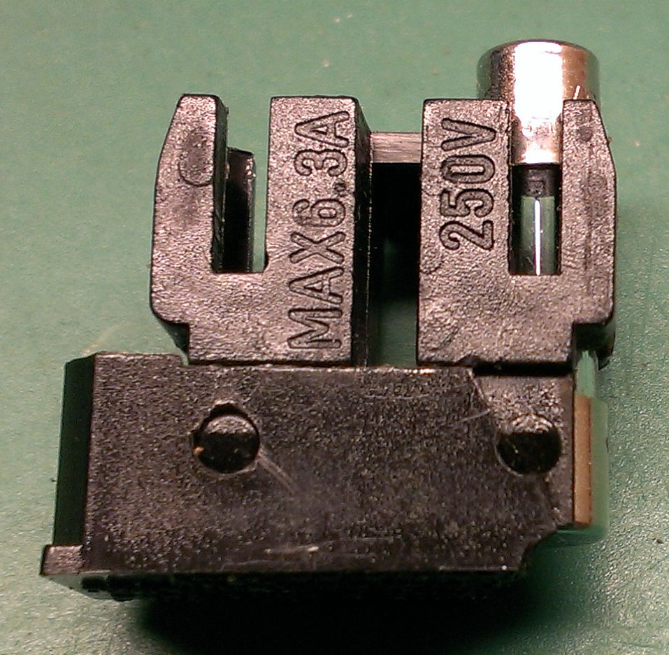

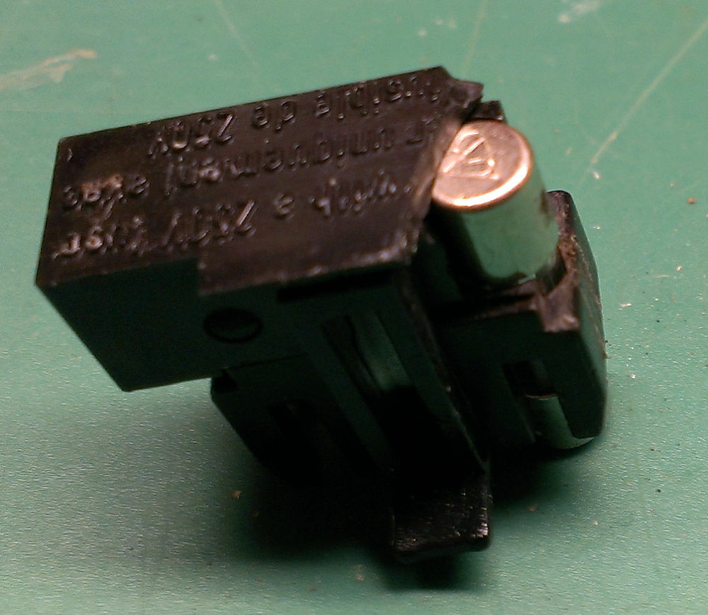

Beim betrachten der Bilder bitte beachten dass von der gezeigten
"Schublade" ein Stück abgebrochen ist. Ich gehe davon aus dass die im
Original symmetrisch ist (da zwei Sicherungen eingesetzt werden können.)

OP #3458107
Danke für die Antwort. Aber es scheint so als ob ich meine
Suchergebnisse besser in meinem Originalbeitrag erwähnt hätte. Dachte
aber der ist so schon zu lang und eventuell haben die Leute so oder so
bessere Quellen.
eProfi schrieb:
> Bei Bürklin von Schurter:
> Kaltgeräteeinbaustecker-Kombination KM01.1105.11,
> mit G-Sicherungshalter 2polig (ohne Sicherungsschublade) 41 F 1946
> Sicherungshalter-Schublade 4301.1405, 1polig, Fingergrip 41 F 1947
> Sicherungshalter-Schublade 4301.1407, 1polig, Extra Safe 41 F 1948
> Sicherungshalter-Schublade 4301.1401, 2polig, Fingergrip 41 F 1949
> Sicherungshalter-Schublade 4301.1403, 2polig, Extra Safe 41 F 1950
> Gibt es auch mit Filter.
Die habe ich gefunden. Da habe ich auch den Begriff Sicherungsschublade
geklaut. Mechanisch passen die aber gar nicht. Z.b. haben meine die
Kontaktfeder im festeingebauten Teil. Hier ist sie im Einschub.
>> Kann den vollen Namen des Herstellers nicht finden.
> Eine kurze Suche nach "Glaser ag" "hgn" hätte ergeben:
> Hegener+Glaser AG München
> die stellten u.a. die Mephisto Schachcomputer her.
> Oder als Suchbegriff "HGN-365-2-F1":
> OEM RAWE oder POWER DYNAMICS INC.?
Auch das (POWER DYNAMICS, nicht OEM RAWE) habe ich gefunden (unter
anderem auch MPE connector). Aber wo kann ich die (als Privatmann)
kaufen. MPE connector verweist auf Schukat aber dort habe ich sie nicht
gefunden.
