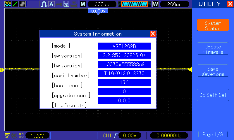

So kann man zwar die treiber und tools die für hw1007 compiliert waren
nicht benutzen, die executable selber ist aber lauffähig auf jeder hw:
beispiel1 - firmware vom Hantek MSO hw1001 fw 3.2.25 auf einem hw1007
  (wobei mv dso_bin dso.exe ist notwendig)
beispiel2 - firmware vom Voltcraft DSO hw1001 fw 3.30.0 auf einem hw1007
Die funktionen in der firmware sind zwar auch oft hardware abhängig,
nicht aber die, die mit dem hack etwas zu tun haben.
