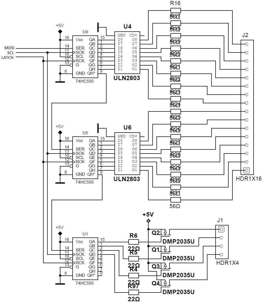

Ich möchte einen LED Cube 4x4x4 bauen.
Dabei möchte ich jede LED einzeln ansprechen und schalten können.
Da hatte ich mir gedacht, dass ich zwei AtMega32 verbaue.
Gibt es noch eine andere möglichkeit?

von Max H. (hartl192)
Die Standard Lösung für dein  Problem ist Multiplexing.
Ich würde mit 2* ULN2803 die 16 Säulen auf Masse schalten und mit 4 P
Channel FET die Ebenen auf + Schalten.
Wenn dein µC nicht genug Pins (16+4=20) hat würde ich 74HC595
Schieberegister verwenden.
http://kaidev.net/Wiki/images/3/39/Led_Cube.png
Hier ist eine Skizze, nur würde ich die Ebenen (schwarz) auf Puls
Schalten und die Säulen (rot) auf Masse. Ich würde die 16 Säulen nicht
auf + Schalten, da Highside Schalter Arrays nicht so verbreitet sind wie
Lowside.
Im Anhang der Schaltplan für einen 4x4x4 Cube den ich mal gezeichnet
habe. Der Cube wird über SPI angesteuert, brauch also nur 3 Pins des
µCs.
An J1 werden die Ebenen angeschlossen, an J2 die Säulen.

Und wenn du die LEDs wirklich einzeln Schalten willst (ohne
Multiplexing) brauchst du 4*4*4=64 Ausgänge und du hast eine
kompliziertere Verkabelung der LEDs. Ich würde das Einzelne schalten der
LEDs nicht empfehlen, aber wenn du unbedingt willst, dann kannst du 8
Schieberegister zu je 8 bit verwenden.
