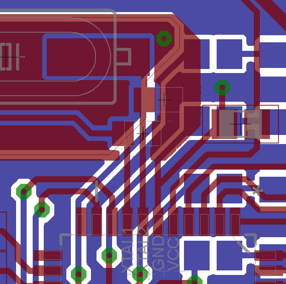

bin neu hier im Forum und hoffe auf einen guten Rat.
Ich benötige mal eure Meinung zum Thema Anbindung Oszillator.
Im Anhang ist der entsprechende Ausschnitt aus meinem Layout.
Habe mich durch sämtliche Beiträge gelesen und auch die Seite
http://www.lothar-miller.de/s9y/categories/33-Quarz besucht.
Folgende Punkte hab ich beachtet:
- Kondensator zwischen Oszillator und µC
- So dicht wie möglich
- Masseinsel unter Quarz (Anbindung ist jedoch über das VIA oben rechts)
- Guard ring (Atmel-Dokument)
- Der Kondensator rechts im Bild ist für VCC. GND und VCC erst zum
  Kondensator, dann zum µC.
Meine Frage:
Die Verbindung zum GND-Pin von den Kondensatoren des Oszillator und der
Versorgungsspannung habe ich getrennt und erst kurz vor dem GND-Pin
verbunden (Anmerkung in einem Forumsbeitrag). Was haltet ihr davon?
Sonstige Anmerkungen zum Layout nehme ich gerne zur Kenntnis. :)
Besten Dank...

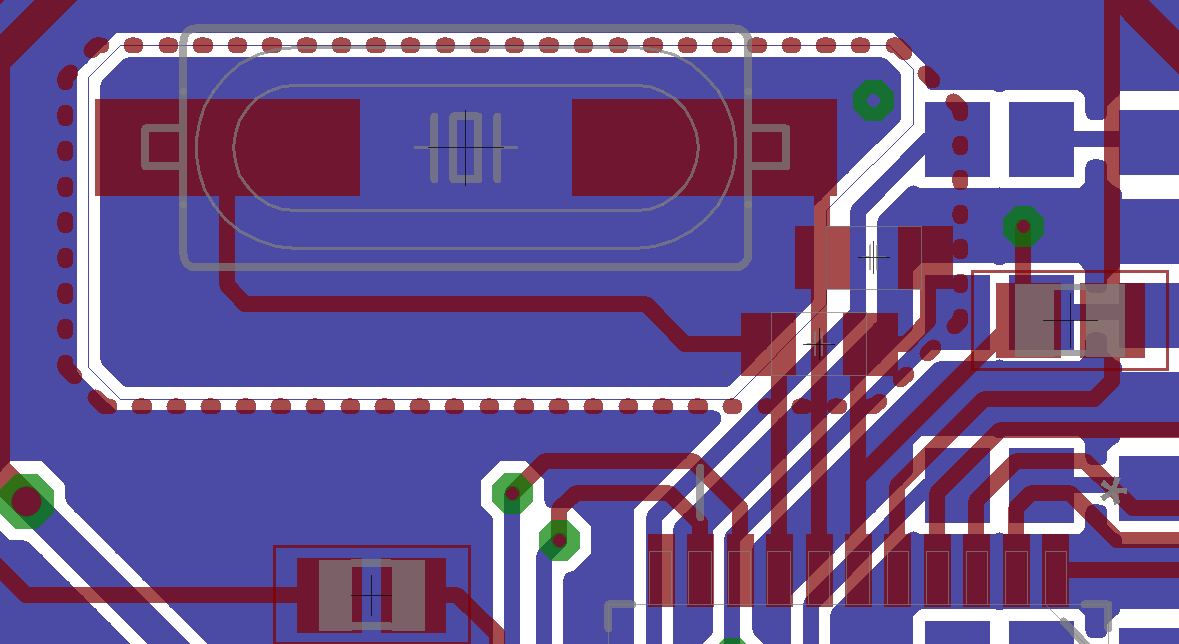

OP #3458212
Unten ist nur eine Masseinsel, die unter dem Oszillator. Der Rest sieht
nur so aus, also hab keine weiteren Masseinseln. Die Masseinsel unter
dem Oszillator hab ich nur über das eine VIA oben rechts mit dem guard
ring verbunden und diesen (guard ring) über das VIA am VCC Kondensator
mit GND. Spricht hier was dagegen (GND Anbindung über Leiterbahn)? Oder
soll ich den guard ring (Polygon) bis zum VCC Kondensator vergrößern?
Noch ein zweites Bild, vlt. sieht man es so besser.
Bottom ist komplett GND und die Bereiche die aussehen als seien es
Masseinseln sind auf mindestens zwei Seiten mit der Restlichen GND
Fläche verbunden.

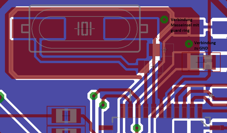

OP #3458374
Bupf schrieb:
> Die unangebundene unter dem Quarz.
Die ist über das VIA mit dem guard ring verbunden und über das zweite
VIA (VIA neben dem VCC Kondensator) mit GND(0V)...
Ist die Variante (siehe Anhang) besser? Verbindung VCC Kondensator zu
GND-Pin über den guard ring, oder doch mit separater Leiterbahn (sieh
oben)?
Guard ring ist umstritten, aber dass er schadet hab ich noch nicht
gelesen!?
Masseinsel unter Oszillator ist ja empfehlenswert!? Ich hab nur keine
Möglichkeit die Masseinsel genauso wie auf der Seite
"http://www.lothar-miller.de/s9y/categories/33-Quarz"; beschrieben
anzubinden!? Ich muss den Umweg über das VIA auf den guard ring
machen...

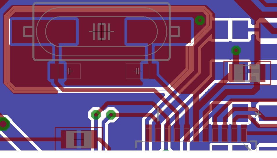

OP #3461445
Hallo Peter R.,
würde in etwa so aussehen (siehe Anhang)...
Die beiden Kondensatoren möglichst nahe am Oszillator und die Masse der
Kondensatoren in der Mitte. Ist diese Variante aber nicht suboptimal für
die Masseführung? Auch auf der Seite lothar-miller.de wird eher eine der
obigen Varianten vorgeschlagen.
