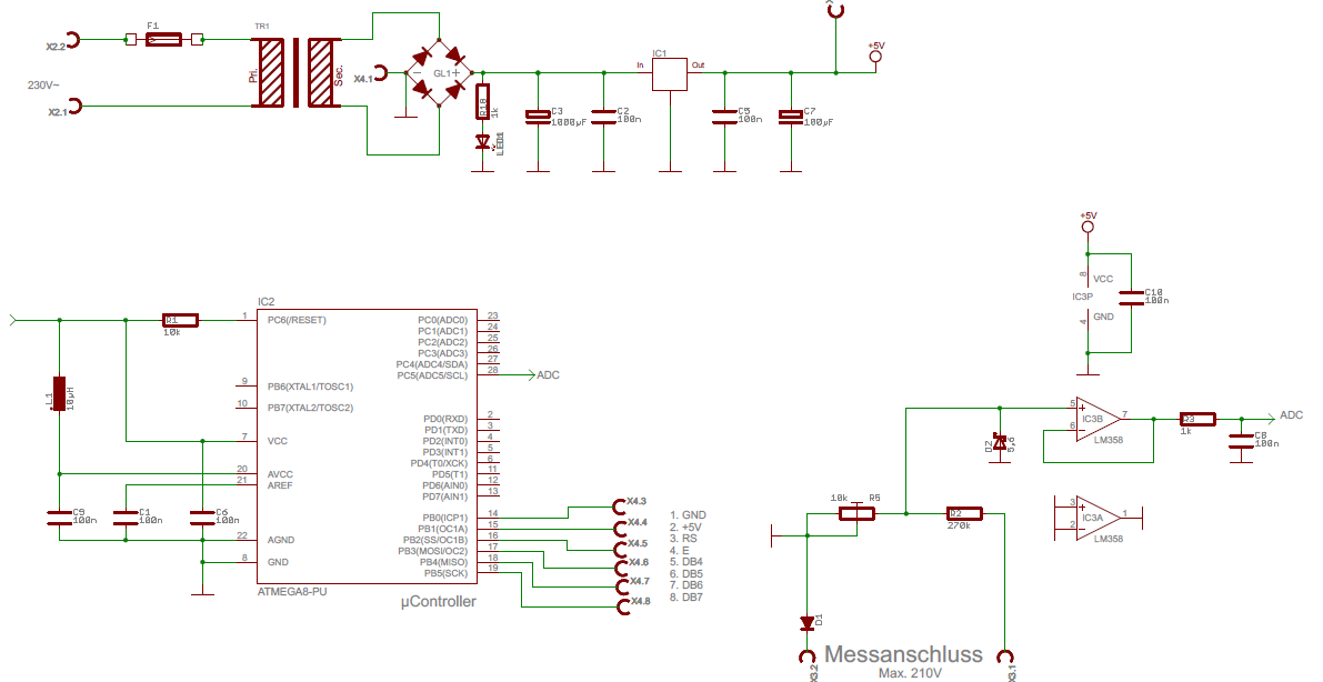

OP #3478269
Moin also um das Thema nochmal auf zu greifen...
Ich habe nun die Schaltung um einige Teile erweitert und es ist auch
schon deutlich besser geworden ABER es ist noch nicht weg! Ich habe nun
die Spannungsversorgung ausgeschlossen als Fehlerquelle da ich die
Schaltung komplett über den Programmieradapter mit 5V versorgt. Den ADC
Eingang habe ich nun über einen OP als Spannungsfolger Entkoppelt und
mit einem Tiefpass am Eingang versehen. Dies hat aber rein gar nichts
gebracht.
Ich habe keine Idee mehr was ich nun noch machen kann um den Fehler zu
finden. :(
Ich bin für jede Hilfe dankbar!! :)

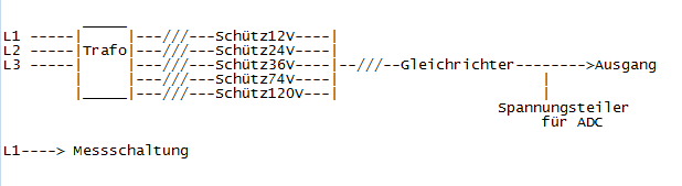

OP #3478338
Die Schütze werden in einem eigenen 230V Steuerstromkreis geschaltet. Es
sind 5 Schütze die jeweils gegeneinander verriegelt sind und über
Schalter von L1 versorgt werden. Ganz grob:
Ich hoffe das reicht erstmal um zu verstehen wie ich das ganze
angeschlossen habe. Die Schütze sind alle mit RC-Gliedern versehen.
OP #3478578
Hmmm... Das Display habe ich über ein RJ45 Kabel auf einer kleinen
externen Platine. Können die Störungen dadurch kommen? Ich würde nur
gerne verstehen was dort passiert. Stürzt der Controller ab? Stürzt das
LCD ab? Wenn ich eine LED an einen freien Port anlöte und den Ausgang
dauerhaft nach dem Start auf 1 setze und der Controller abschmiert
müsste die LED doch aus gehen oder? Stimmt denn meine Beschaltung oder
liegen dort noch Fehler vor?
OP #3479673
So Leute ich danke euch sehr für die ganzen Tipps und ich habe den
Fehler endlich finden können. Jetzt werdet Ihr mich gleich killen aber
okay ^^
Es war das RJ45 Kabel welches ca 50cm lang ist. Habe nun eins was ca
15cm lang ist genommen um zu testen und siehe da es funktioniert
perfekt.
Joa wieder was dazu gelernt. :)
Danke nochmal
