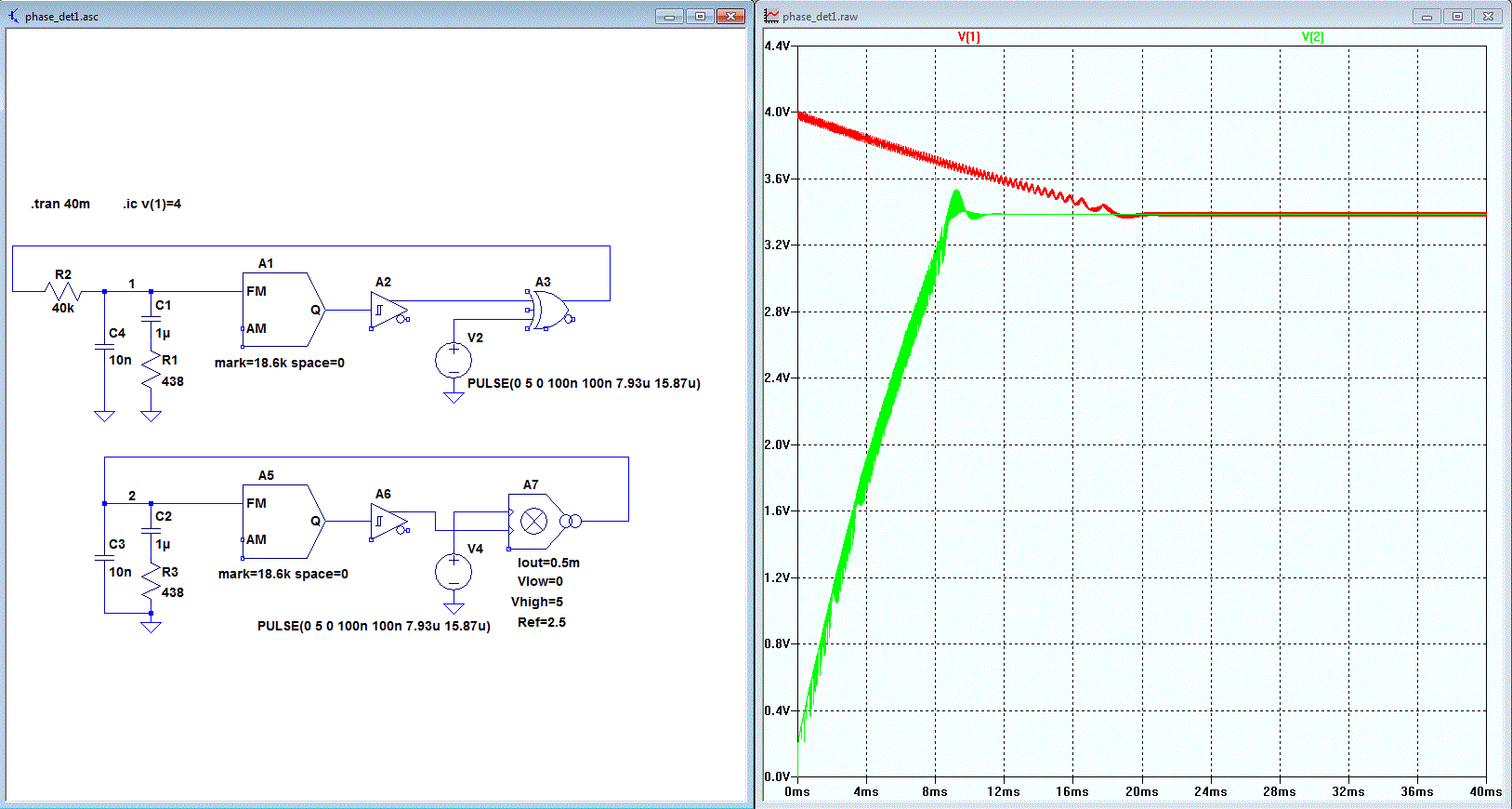

ich möchte das Prinzip einer einfachen PLL Schaltung verstehen.
Im Anhang ist die Schaltung zu finden.
Den Leag-Lag-Filter habe ich mittels dem Buch von Roland Best (Phase
Locked Loops) ausgelegt.
Ohne Filter funktioniert die Schaltung, sprich die Schaltung rastet bei
der Referenzfrequenz ein.
Mit Filter kommt die gefilterte Spannung, welche dem VCO zugeführt wird,
nie über die 2.5V. Irgendwie stehe ich auf dem Schlauch und weiß nicht
warum.
Als Mittelfrequenz habe ich 46.6kHz und den Fangbereich +- 16.6kHz
gewählt.
Ich möchte also, dass die PLL sowohl bei 30kHz als auch bei 63.2kHz
einrastet (dazwischen natürlich auch) und mir eine mittlere Spannung an
Filterausgang liefert, die proportional zur Referenzfrequenz ist.
Im Prinzip sollte das doch so funktionieren? Oder wurde der Filter evtl.
falsch ausgelegt?

Gast #3458392
Danke Helmut S.!
Das war mal eine erste Hilfreiche Antwort!
Helumt S. schrieb:
>Nimm besser den normalen phase/frequency-detektor der auch in allen PLL
>Synthesizer-ICs drin ist.
>Die .asc-Datei ist der Schaltplan für die LTspice.
Also haben die meisten PLLs einen Stromausgang (charge pump)?

#3458570
ha. schrieb:
> Was sollen irgendwelchen obskuren Anhaenge ? was soll ich mit einem ASC
> file anfangen ?
Wie Helmut schon schrieb, die .asc-Datei ist der Schaltplan für die
LTspice.
Das war doch deutlich.
Und wo gibt es das kostenlose LTSpice? : Google --> LTSpice
Merke, eine Simu sagt mehr als 1001 Worte
Gruss Klaus.
#3458571
> as soll ich mit einem ASC file anfangen ?
LTspice herunterladen und installieren.
http://ltspice.linear-tech.com/software/LTspiceIV.exe
Dann die Datei(.asc) mit LTspice öffnen. Damit hast du den Schaltplan
wie in meinem Screenshot.
Jetzt drückst du einfach auf RUN(icon "running man") und startest die
Simulation.
Anschließend mit dem Cursor auf Netz 1 und 2 klicken um deren
Spannungsverlauf anzuzeigen.

Gast #3459376
>Den Artikel bei Wikipedia hast Du schon durch?
>http://de.wikipedia.org/wiki/Phasendetektor
Danke! Die Seite habe ich mir natürlich schon durchgelesen.
Dass das EXOR nur Phasenselektiv ist und somit auf höher Harmonischen
einrasten kann habe ich auch gelesen und wollte das ganze dann
eigentlich auch schon mit einem PFD machen. Nur ist es mir nicht richtig
gelungen den in LTspice nachzubilden. Aber dann hat mir ja Helmut S.
gezeigt, dass es ein solches Modell in LTSpice schon gibt. Was mich
schon viel weiter gebracht hat.
Danke nochmal und noch einen schönen 2. Weihnachtsfeiertag.
