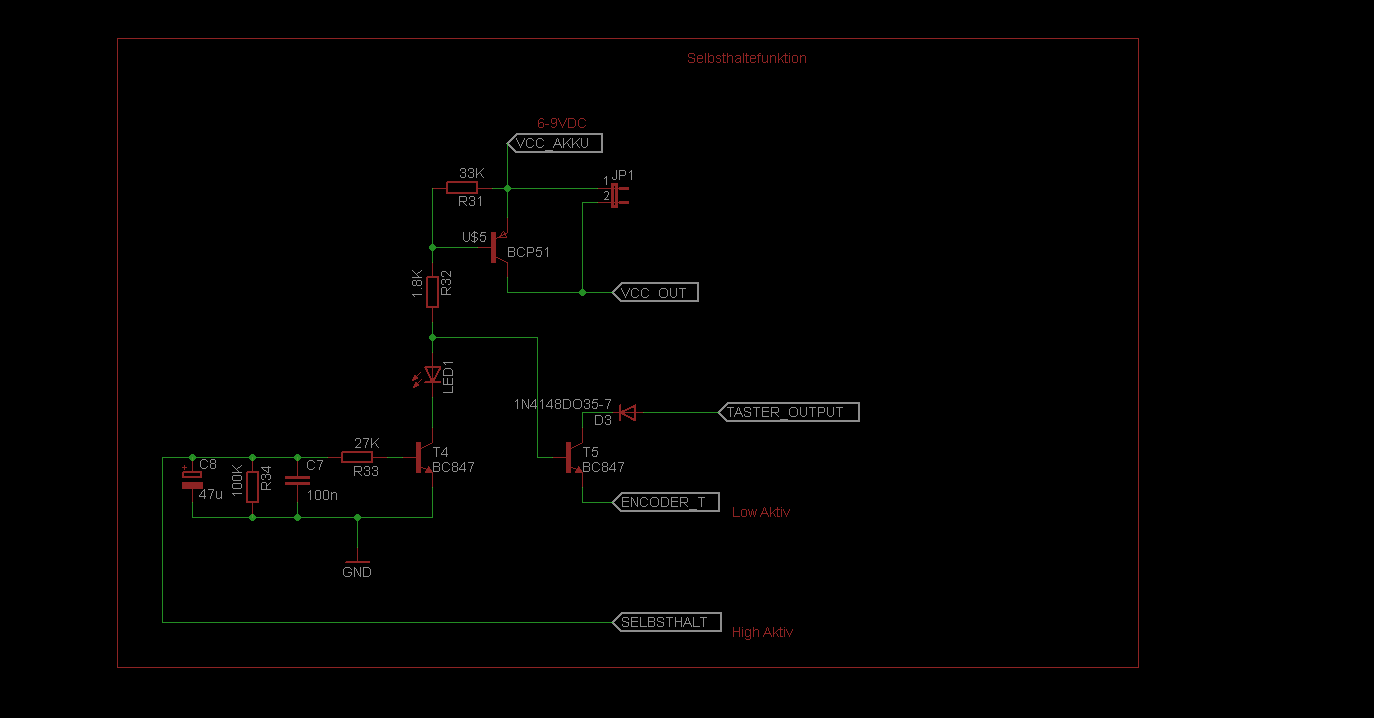

Hallo und ein frohes Weihnachtsfest....
Kann man folgende Schaltung noch verbessern?
VCC_Akku ist 6-9VDC
Input: ENCODER_T wird auf Low gezogen
Input: SELBSTHALT wird vom µC auf High (3,3V) gezogen.
Output: TASTER_OUTPUT -> µC Pin
VCC Out geht auf einen 3,3V Regler.
Danke,
Markus
In welche Richtung?
ich habe das ganze schon mal mit einem einzigen (bi-direktionalen) PIN
gelöst. Statt T5 braucht man dann noch eine Diode wenn man den Taster
auch noch einlesen will. Statt den Transistoren habe ich
Digitaltransistoren verwendet.
Gruß Anja
