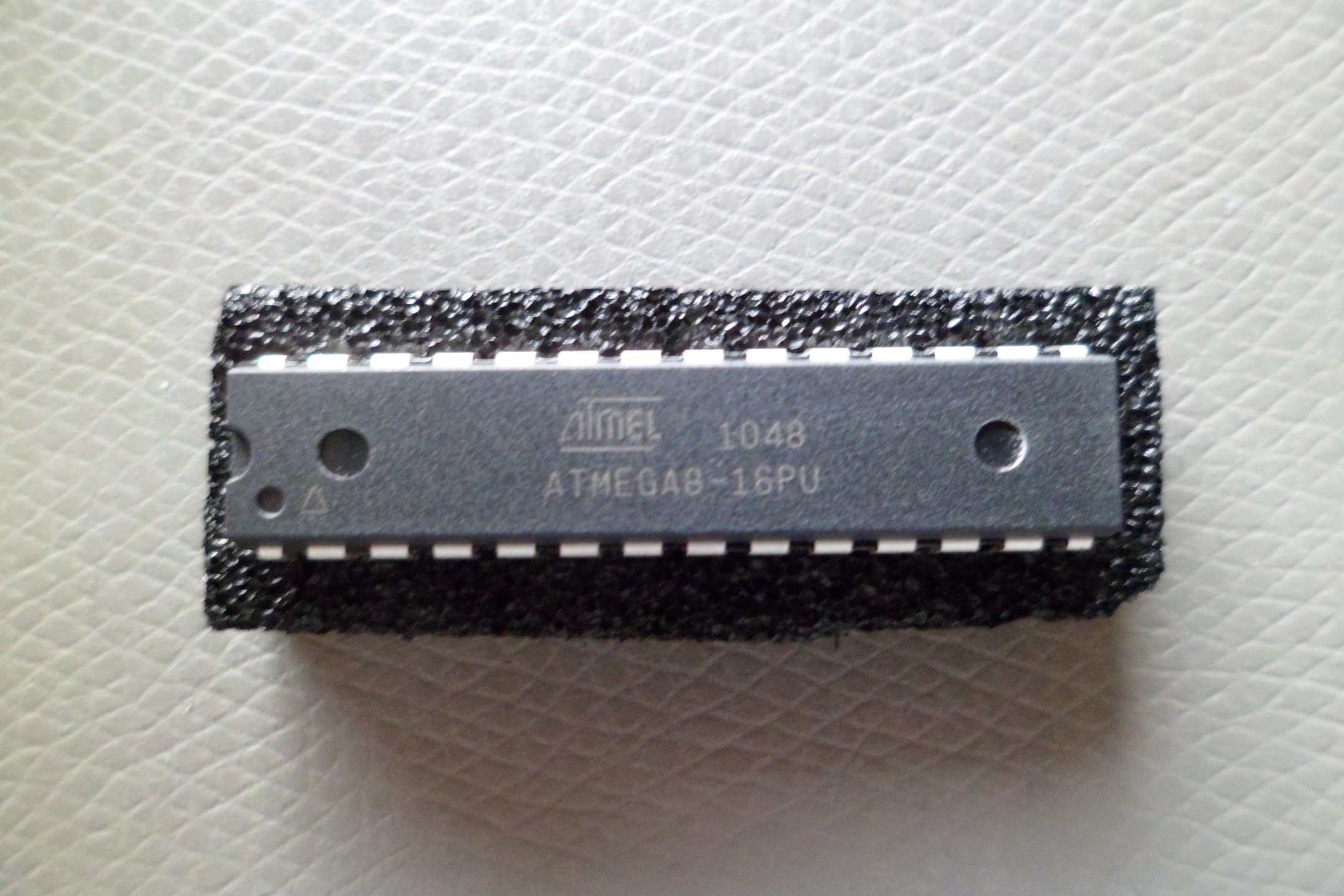

Bauteile Beschriftung Atmega8?
#3459028
Azubi schrieb:
> Sollte man auf das Herstellungsdatum achten, wenn man sich einigen
> Bauteile kaufen will?
Das ist im Normalfall nicht so einfach.
Denn einem Versender wirst du kaum vorschreiben können, welches Datum du
gerne hättest. Und wenn du im Laden kaufst, dann werden die dich
rauswerfen.
Das Herstellungsdatum dient hauptsächlich dazu, damit der Hersteller im
Falle eines Fehlers die Entstehungsgeschichte dieses IC zurückverfolgen
kann. Es ist damit kein Ablaufdatum verknüpft, wie im Falle von
Lebensmittel.
