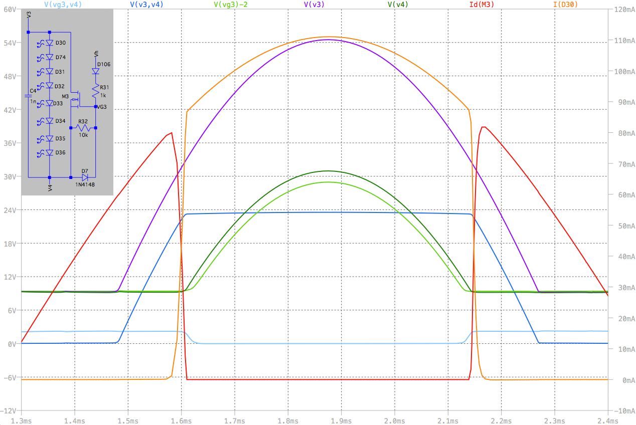

Warum öffnet der MOSFET?
OP #3459152
auf dem 1. Bild ist ein Ausschnitt einer Schaltung und die
dazugehörigen, simulierten Kurven für die wichtigsten Potentiale und
Ströme zu sehen.
Vh sei 12V DC. Der MOSFET soll den Strom über seine Drain-Source-Strecke
leiten bis V3 groß genug ist, damit die LEDs leuchten könnten, dann
öffnet er und der Strom fließt über die LEDs. Soweit so gut,
funktioniert auch wunderbar, die Schaltung macht was sie soll.
Aber warum funktioniert sie? Was bringt den MOSFET dazu zu öffnen? Ich
habe 3 mögliche Theorien, die aber alle nicht so wirklich plausibel
sind:
1. Da der MOSFET als Gateschaltung verbaut ist (12V - 0.7V
(Diodenspannung) fest an Gate), sollte er öffnen, wenn das
Sourcepotential - hier V4 - größer ist als das Gatepotential minus der
Schwellspannung (2V). Das wäre der Zeitpunkt, wenn die dunkelgrüne Kurve
die hellgrüne Kurve überschreitet. Haken an der Sache: zu diesem
Zeitpunkt ist der MOSFET bereits offen (ca 50µs vorher).
2. Sobald das Drainpotential größer wird als VG3 - 2V, öffnet der
MOSFET, man sieht es nur auf dem Diagramm nicht, weil der Strom
weiterhin durch ihn muss, da die Flussspannung der LEDs (ca. 24V) noch
nicht erreicht ist, erst dann sieht man, dass der Drainstrom fällt und
der LED-Strom steigt. Hinweise für diese Theorie findet man auf Bild 2,
welches auf den ersten "Block" bezogen ist (mehrere dieser
Teilschaltungen sind hintereinander geschalten). Man sieht dort, dass
die orangene Kurve an besagter Stelle kurz einknickt (beim Öffnen?).
3. Uds (hellblau) gammelt die ganze Zeit an der Schwellspannung herum,
der MOSFET ist im linearen Betrieb, Uds steigt (aber warum?) -
übersteigt Ugs, jetzt müsste er in die Sättigung gehen und wieder leiten
- macht er aber nicht ... nein, diese Theorie ist noch verzweifelter als
die anderen :(
Die erste Theorie macht keinen Sinn weil die Bedingung erst nach dem
Ereignis auftritt und die anderen beiden Theorien machen keinen Sinn
weil sich MOSFETs nach meinem Verständnis nicht so verhalten, aber genau
das ist das Problem: Ich weiß einfach nicht wie sich ein MOSFET in
Gateschaltung verhält, ich habe auch nix darüber gefunden im Netz.
Ich hoffe ihr könnt mir helfen.
Gast #3459169
Niklas Beuster schrieb:
> dann öffnet er und der Strom fließt über die LEDs
Nein, wenn der Mosfet öffnet, fließ KEIN Strom über die LEDs, weil er
die kurzschließt. In deime Diagramm sieht man auch, dass entweder durch
den Mosfet oder durch die LEDs Strom fließt. Die Spannungsangaben sind
sinnlos, weil kein Bezugspotential vorhanden ist. Normalerweise wäre das
V4, aber das bewegt sich ja auch.
OP #3459188
Danke erstmal, aber wieso steigt dann Uds (bzw. V(v3,v4)), wenn er noch
nicht offen ist? Weil er im linearen Betrieb ist? Aber wie kann er im
linearen Betrieb sein, wenn Uds größer ist als Ugs?
Ich bin nach wie vor gespannt wie die Lösung aussieht, für mich ergibt
das Verhalten des MOSFET keinen Sinn, auch wenn die Schaltung
funktioniert wie sie soll (sogar aufgebaut).

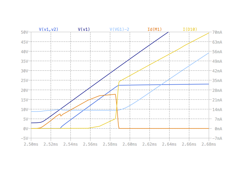

OP #3459975
V4 ist das Sourcepotential, ein Potential ist die Spannung bezogen auf 0
- Masse. V(v3, v4) ist eine Potentialdifferenz, also die Spannung
zwischen v3 und v4. Ist es nicht völlig egal wie der Rest der Schaltung
aussieht wenn man die Werte im Diagramm hat? Aus Geheimhaltungsgründen
darf ich nicht mehr zeigen, aber imho sollte der Ausschnitt reichen, es
müsste sich hier nur jmd mal melden der sich mit MOSFETs und/oder
LT-Spice auskennt, es könnte ja auch sein dass meine erste Theorie
stimmt und das zeitliche Paradoxon ist nur ein Simulationsfehler...
Gast #3460074
was für ein Getue für das bisschen Schaltung.
Erst mal zur Begriffsklärung: wenn du von "öffnen" sprichst meinst du
damit, dass der MOSFET hochohmig wird. ArnoR hat offen gerade in der
gegensätzlichen Bedeutung verwendet (offen im Gegensatz zu gesperrt).
Ich kann kein unerklärliches Verhalten des MOSFET erkennen. Der MOSFET
ist zu Beginn knapp oberhalb seiner Schwelle aufgesteuert. Solange I_D
kleiner ist als dieser Aufsteuerung entspricht, läuft er im linearen
Bereich und es fällt fast keine Spannung U_DS ab.
Der Strom steigt halbwegs sinusförmig an, wahrscheinlich weil dein
Kondensatornetzteil oder sonstwas ihn so einprägt. Bei ca. 1,48ms wird
der Strom zu groß (ca. 65mA)für diese Gatenansteuerung und der MOSFET
geht in den Abschnürbereich über.
Jetzt sollte der FET eigentlich den Strom auf einem konstanten Wert
festhalten, aber deine externe Stromquelle zwingt einen wachsenden Strom
auf und lässt U_DS schnell ansteigen. Deshalb steigt der Stromfluss
durch den MOSFET noch bis auf rund 80 mA an.
Ein wesentlicher Teil des Stromanstiegs in diesem Bereich ergibt sich
aufgrund der Kanallängenmodulation (ich würde aus der Kurve ein Lamda
von ca. 1/(70V) herauslesen). Vielleicht spielt auch ein kapazitiver
Stromfluss eine gewisse Rolle. Wenn du den MOSFET-Typ in der Simulation
nicht unkennlich gemacht hättest, könnte man schauen ob das hinkommt.
Der Strom durch den MOSFET steigt erst dann nicht mehr an, wenn die
Spannung groß genug wird, dass die Dioden den Stromfluss übernehmen
können. Der Stromfluss durch den FET sinkt im selben Maß, in dem der
Stromfluss durch die Dioden zunimmt.
Das einzige, was man hier als Simulationsartefakt betrachten kann ist
die "Kantigkeit" der Kurve. Hier wird nur rund alle 10µs ein neuer Wert
berechnet. Platziere mal ein
.options maxstep=500n
auf deiner Simulation und schaue, ob dir das Ergebnis dann besser
gefällt.
Ab ca. 1,6ms wird dann von deiner geheimen Ansteuerung U_GS
heruntergefahren. Der MOSFET sperrt völlig und der ganze Strom fließt
über die Dioden.
OP #3460329
Wow! Danke Achim, diese Erklärung passt perfekt!
Du beziehst dich zwar auf den Drainstrom, aber bezogen auf die
Drain-Source On-State Resistance und der daraus resultierenden Uds
Spannung passt sogar im Ansatz meine dritte Theorie aus dem
Anfangsbeitrag. Entscheidend war deine Erklärung zur Kanalmodulation.
Und du hast Recht, in der Tat hängt "unten" eine Stromquelle, soviel sei
mal verraten ;). Ugs wird zu 0 weil das Sourcepotential zu dem Zeitpunkt
das Gatepotential erreicht, welches konstant von 12V gespeist wird.
Der MOSFET in der Simulation ist der Si9420DY, der wird in der Praxis
durch den IRFL210 ersetzt glaube ich. Wo lese ich das Lambda ab im
Datenblatt
http://www.datasheetcatalog.com/datasheets_pdf/S/I/9/4/SI9420DY.shtml?
Auf jeden Fall mal ein herzliches Dankeschön an dieser Stelle!
Gast #3460845
Bitteschön
freut mich, wenn dir der Beitrag geholfen hat.
> Datenblatt
In dem Datenblatt kann ich Lambda auch nicht auslesen. In manchen
Datenblättern kann man im Ausgangskennlinienfeld I_D(U_DS) die Steigung
im Abschnürbereich abschätzen, aber in diesem Datenblatt ist die
Kennlinie dort völlig flach (oder fällt sogar leicht ab ??)
Im Spice-Modell, mit dem du die Simu durchgeführt hast, sollte aber
wahrscheinlich ein Angabe zu Lambda zu finden sein.
