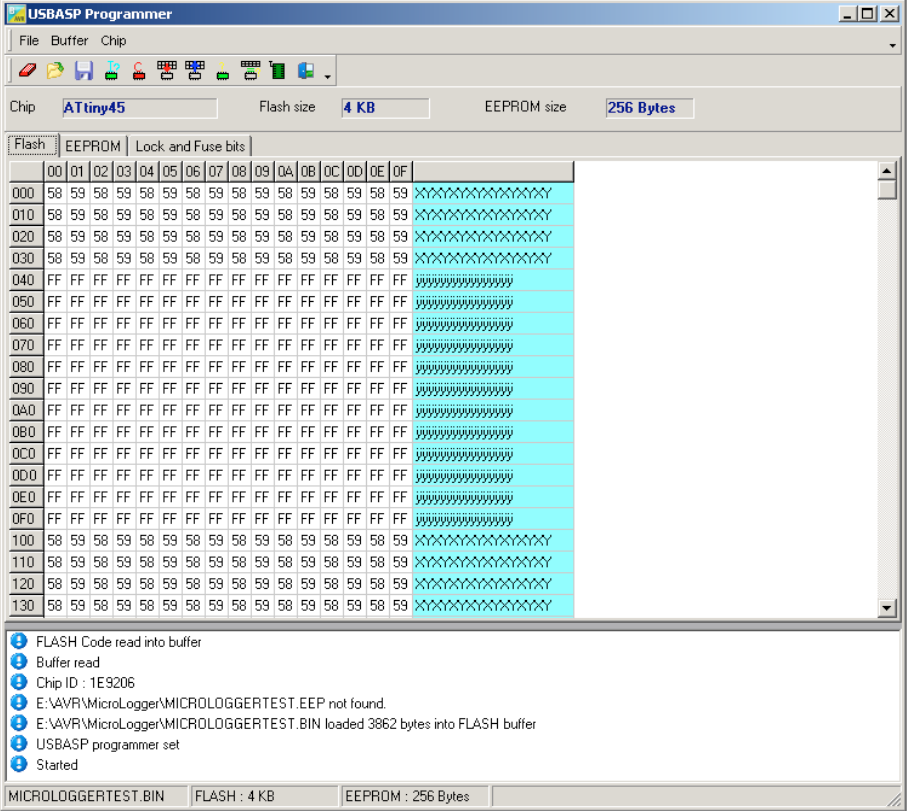

Ich versuche gerade einen Bootloader für einen ATtiny45 in ASM zu
programmieren.
Als erstes habe ich einen einfachen Versuch unternommen, um irgendwelche
Daten mit SPM in den Flash zu schreiben.
Ich bin mir nicht sicher, ob ich folgendes richtig verstanden habe:
Mit dem Befehl SPM werden alle 32 Word im Puffer in einem Rutsch in den
Flash geschrieben ?
Das Word 0 habe ich mit Daten laden können. Wie lade ich nun Word 1, 2,
3 .... ?
Folgender Test Bootloader sollte einfach die Buchstaben X,Y,A,B in den
Flash bei adresse H00 schreiben. So lange nur ein Word (X,Y) in den
Puffer geschrieben wird, funktionierts. Beim zweiten Word (A,B), wird
wieder das erste Word überschrieben.
Was mach ich falsch ?
hier mein Code:

Michael L. schrieb:
> Super besten Dank !
> Den Puffer mit 32 Word laden, und anschliessend in den Flash schreiben,
> funktioniert. Wenn ich nun die nächste Page beschreiben will, so wird
> diese bei adresse h100 eingesetzt, sollte doch aber bei h40 eingesetzt
> werden, oder etwa nicht ?
ja, dann wird wohl in deinem Bootloader irgendwo die falsche Pagesize
stehen!
Sascha
> stehen!
Möglich. Die pagesize ist für ATtiny25 und ATtiny45 unterschiedlich.
Vergleiche Table 20.-8. im Datenbltt.
Kannst Du mal bitte Deinen code posten ?
Grüße
Andreas
OP #3463417
> stehen!
Ich bin erst bei einem versuch, um irgendwelche Daten in den Flash zu
bekommen. Das Testprogramm sollte einfach 4 Pages mit den Buchstaben X Y
füllen.
Was mach ich den genau falsch ? Pagesize kann ich nirgendwo einstellen
Hier der Code:
Ne, die Pagesize wird ja durch den Processor vorgegeben. Schau Dir mal
Figure 19.-1. und Table 20.-8. im Datenblatt an.
Die Wort_nr und Page_nr liegen im Z-Register NICHT auf Byte boundaries.
Das siehst Du auch aus Figure 19.-1. Die Tabelle sagt Dir auch, wo genau
die beiden Werte im Z-Register liegen.
Da passt auch das rein, was Du beobachtet hast (´habs jetzt nicht
nachgerechnet, sry).
Das solltest Du relativ leicht korrigieren können (Nur die Werte
entsprechend im Z-Register an die passende Stelle schieben)
Grüße
