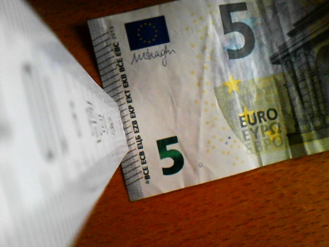

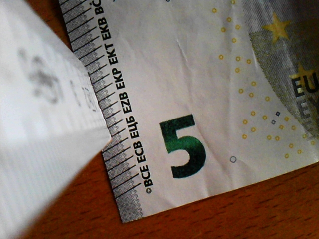

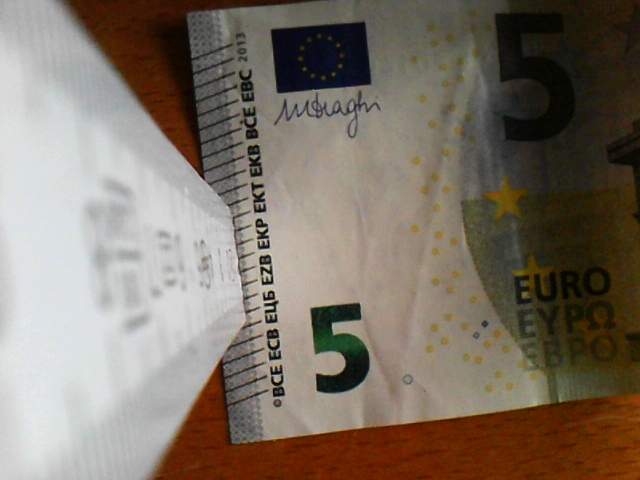

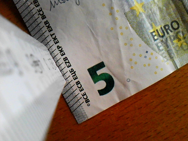

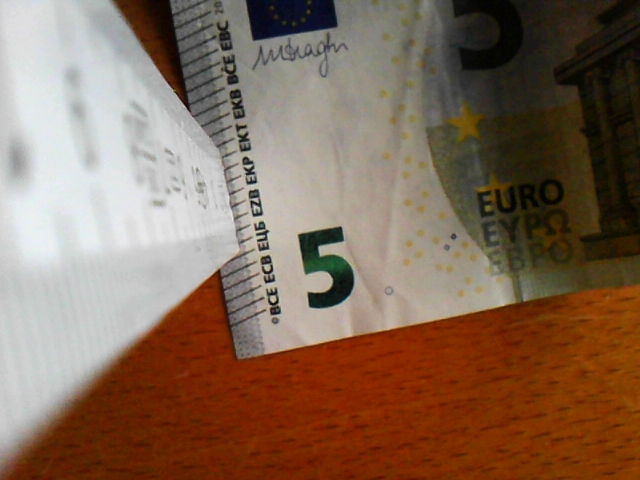

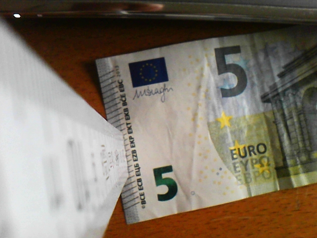

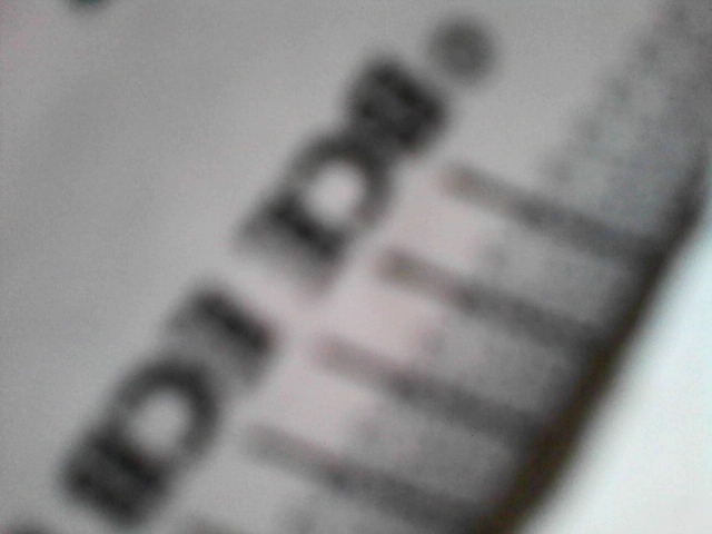

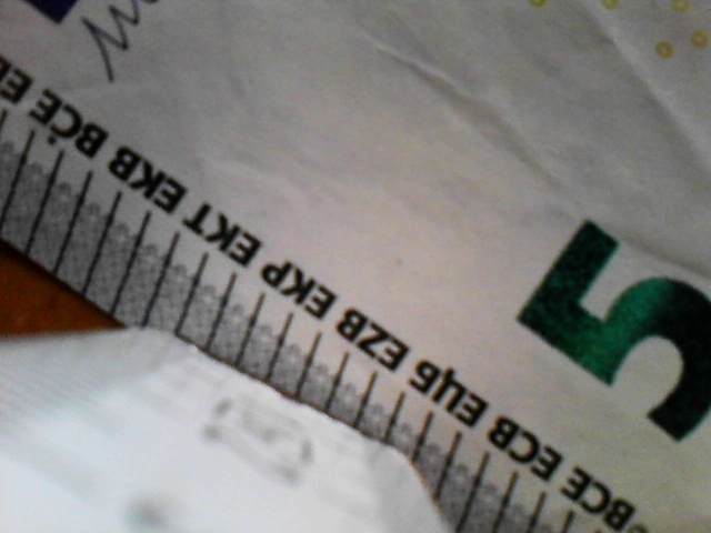

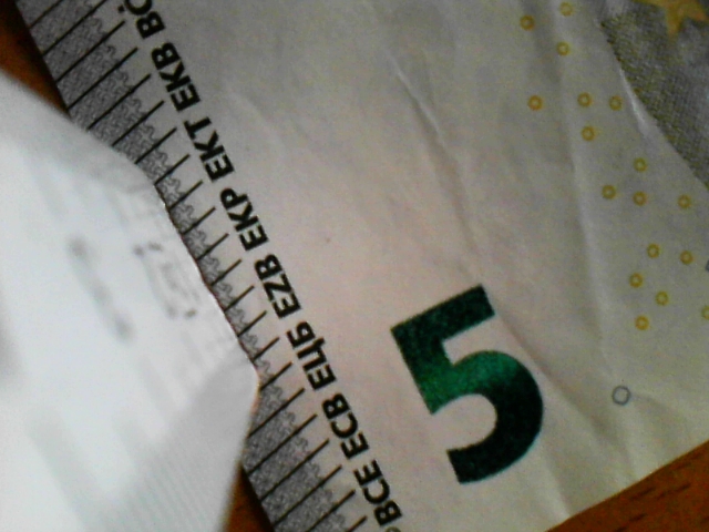

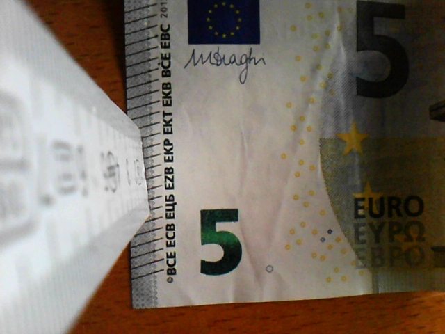

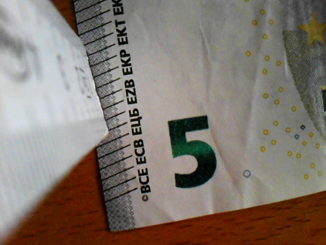

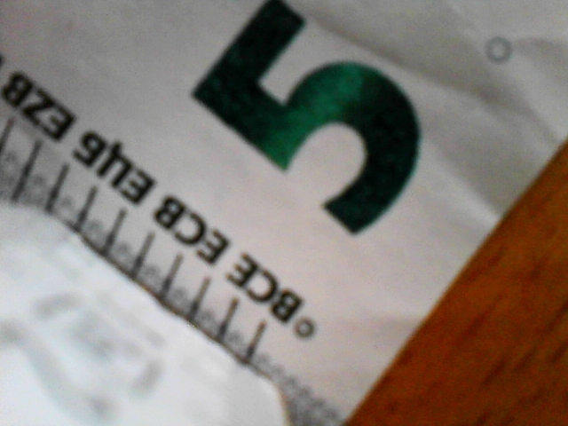

Habe mir die Somikon Wasserfeste HD-USB-Endoskop-Kamera mit
7m-Kabel & 6 LEDs geholt. Extra die billigere, also mit nicht
verstärktem Kabel, da ich denke das dies auch nicht viel besser sein
wird.
http://www.pearl.de/a-PX3713-5450.shtml?query=endoskop

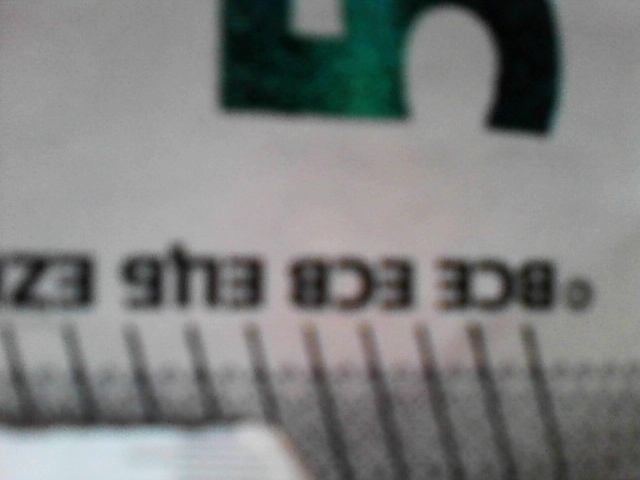

Im Bereich 4cm bis 8cm finde ich sind die Bilder gut.
Für eine Rohrinspecktion taugt sie erstmal nicht, da sich das Bild mit
drehen der Kamera ebenfalls dreht. Und die Dinge auf dem Kopf stehend
gut zu erkennen halte ich für schwierig. Außerdem ist das Kabel
natürlich zu weich. Aber ich denke das ganze ist noch ausbaufähig.

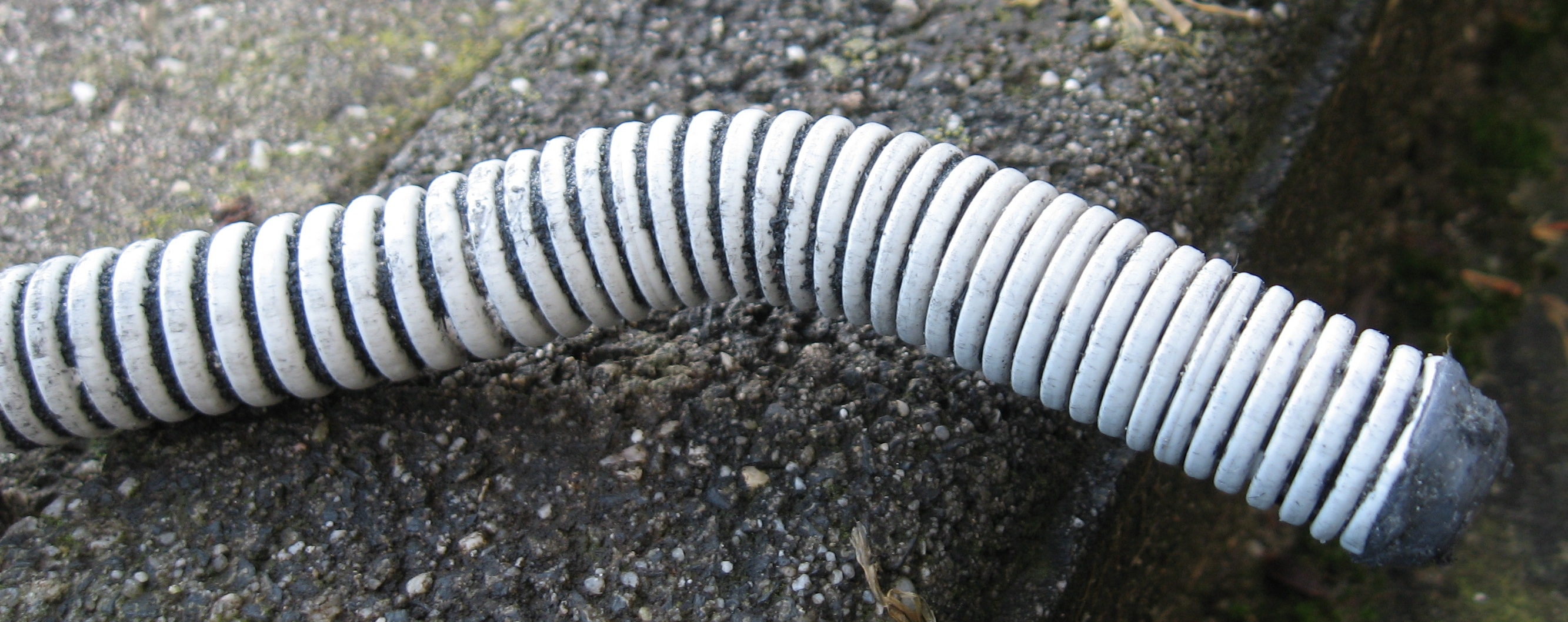

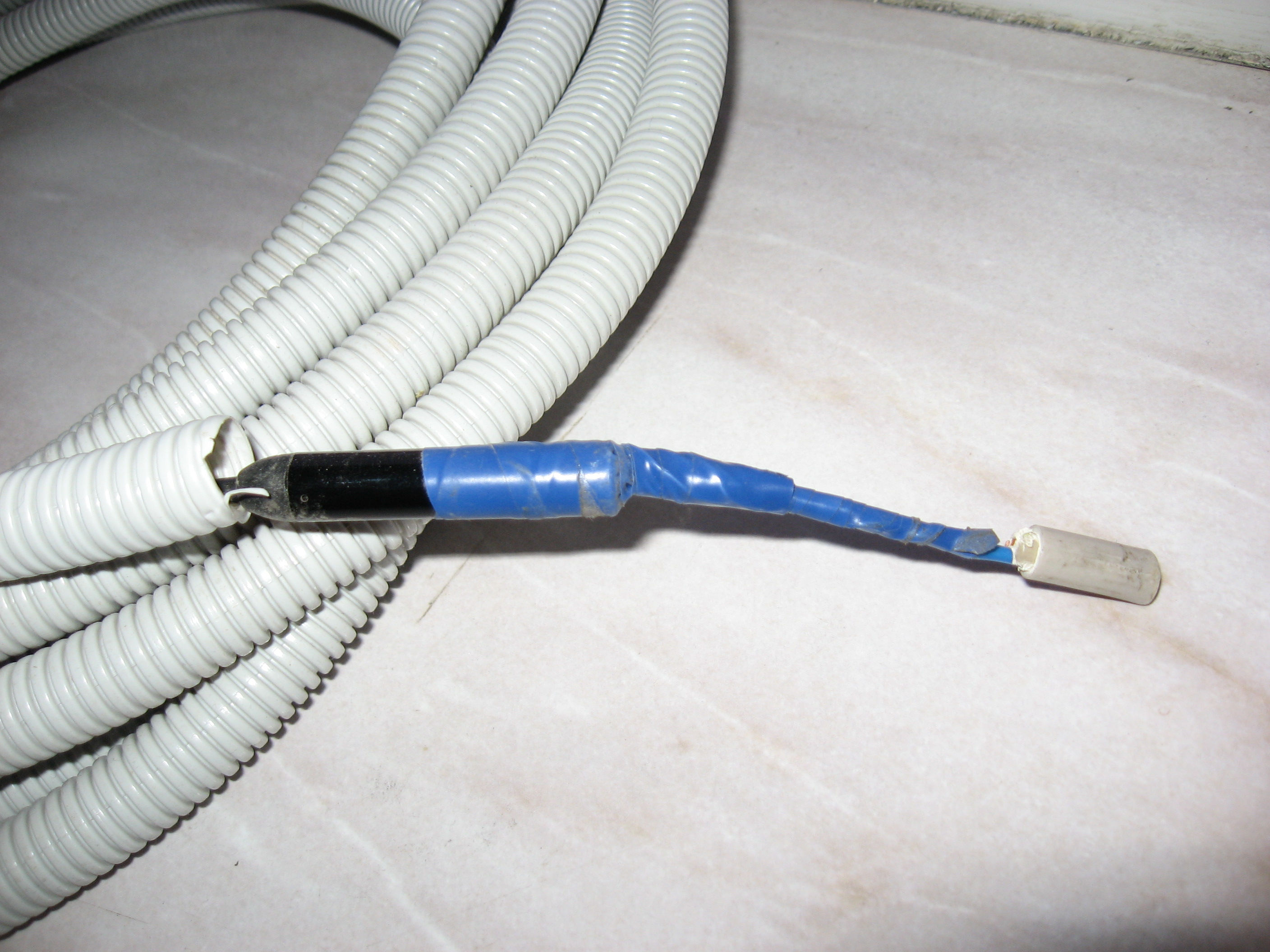

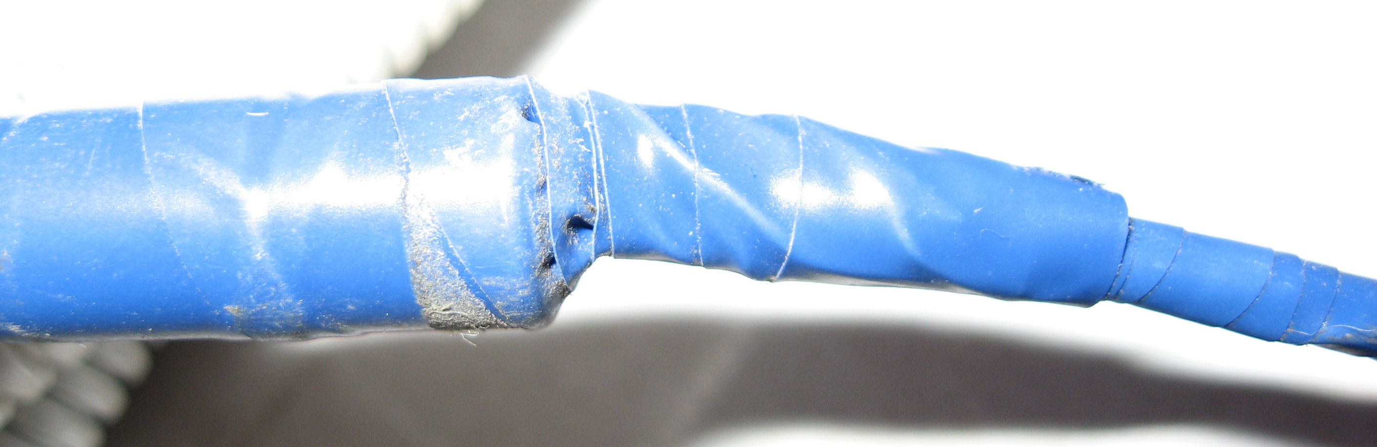

Habe mal die Kamera ein bischen für ihre nächste Aufgabe vorbereitet.
Und zwar steckt sie jetzt in einem PVC-Panzerschlauch mit einem
Außendurchmesser von 16mm und einem Innendurchmesser von 12mm.
Die Kamera bekommt man allerdings nicht so dadurch, dafür ist das Kabel
halt zu weich. Ich habe zuerst ein NYM-Kabel ( 3x1,5qmm ) eingezogen und
daran die Kamera angebunden.
Die Mantelleitung habe ich abgesetzt und nur eine Ader übrig gelasssen.
Diese liegt in Stoss bzw. mit ein wenig Abstand vor der Kamera und diese
Lücke ist mit Isolieband geschlossen.

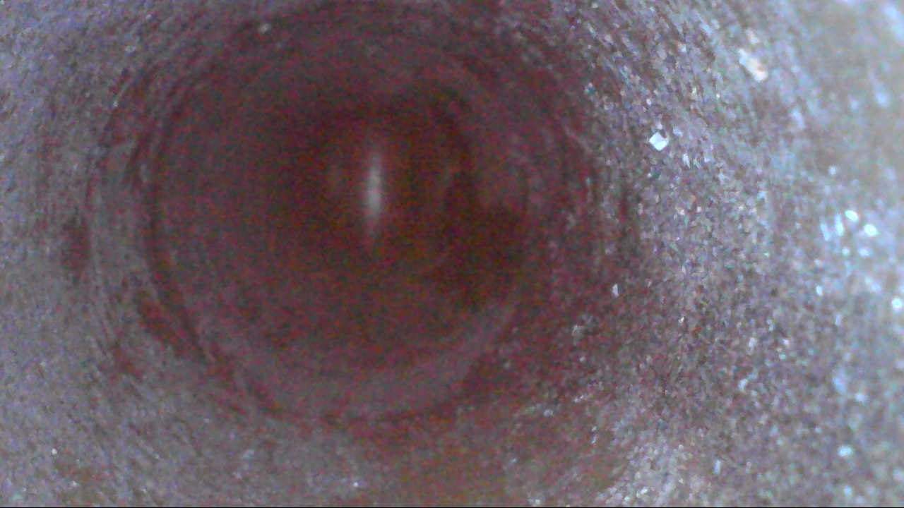

Die ersten praktrischen Versuche habe ich nun hinter mir. Zeitaufwand
war so ca. 16 Stunden und das Ergebnis lautet: " Ich brauche eine
Rohrfräse ".
Die Kamera ist mit Heißkleber an dem KUPA-Schlauch ( Kunststoffpanzer )
festgeklebt worden. Untersucht habe ich ein 50mm Abwasserrohr an das der
Badewannenabfluß und der Waschbeckenabfluß dranhängt.
Dieses Rohr verläuft längs der Badewanne, jedoch stößt der
Badewannenanschluß in einem 90° Winkel auf dieses. Links von diesem
T-Stück ist der Waschbeckenanschluß und rechts geht es halt längs der
Badewanne entlang und wird dann wohl wieder über Eck ( quer zu Badewanne
) zum gemeinsamen Abfluß von WC, Waschbecken und Badewanne führen.
Damit an diesem T-Stück die Kamera den richtigen Weg nach rechts nimmt,
habe ich sie mit einem Knick versehen, der dann durch drehen in die
richtige Richtung zeigt. Irgendwann längs der Badewanne komme ich jedoch
mit der Kamera nicht weiter, da das Rohr durch Verkrustungen zu eng
wird.

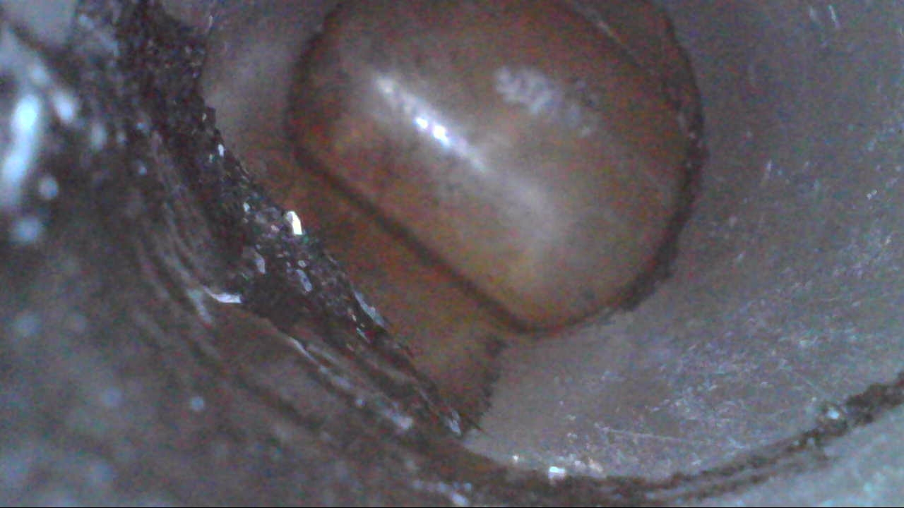

Die Fotos innerhalb des Rohres müssen wohl erklärt werden.
T-Stück weit zeigt die Ansicht des Rohrabschnittes was in dem 90° Winkel
auf das längs zur Badewanne liegende Rohr geht. Es ist ein graues
Konstoffrohr, was man jedoch nur noch erahnen kann. Der helle senkrechte
Strich ist wohl das reflecktierende Licht am T-Stück der Kamera LEDs.
T-Stück nah läßt gut erkennen, das es nun nach rechts oder links geht.
Wie gut das dies in diesem Bereich relativ sauber ist.
