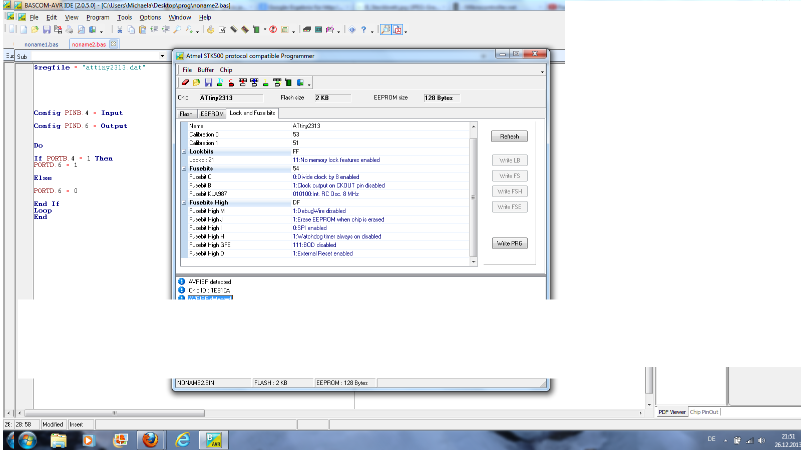

Ich möchte gern einen attiny 2313 programmieren unter Bascom, eigendlich
ganz einfach aber es läuft nicht.
Ich fang mal von vorne an.
Ich benutze folgende Hardware/Software:
- DIAMEX - AVR USB STICK (STK500 Protokoll)
- BASCOM - AVR , demo Version
- normales Steckbrett (kein spezieles Evaluationsboard)
Bitte seht Euch jetzt den Screenshot "BASCOM Hilfe" im Anhang an.

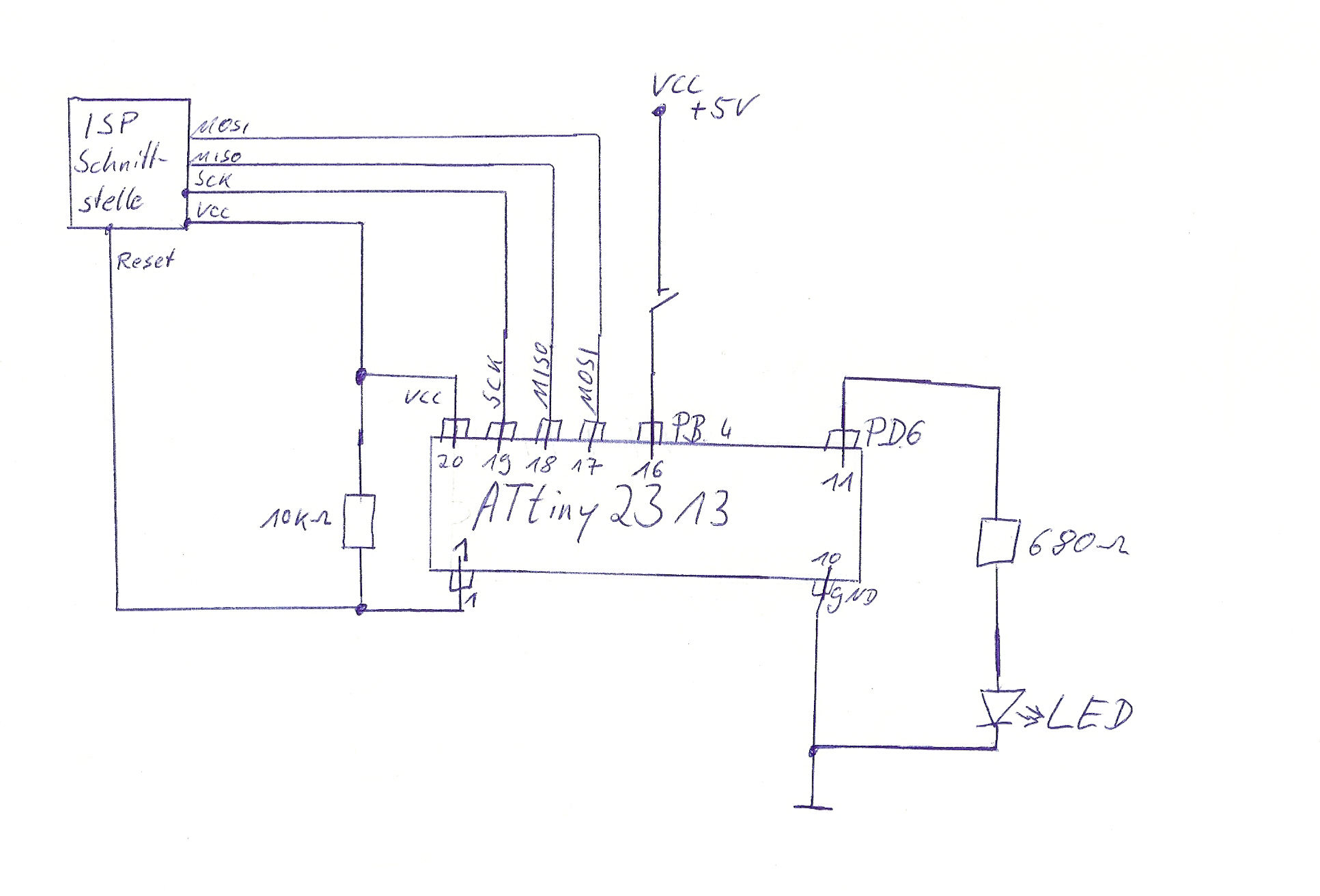

Wie Ihr ersehen könnt möchte ich gern mit einem Schalter an Pinb.4 eine
LED an Pind.6 zum leuchten bringen, und ja ich weiß es ist blödsinn aber
mir geht es erst mal darum Erfahrungen zu sammeln.
(siehe Schaltplan)
Da ich mit dieser Schaltung schon ein paar Blinkschaltungen programmiert
habe gehe ich mal davon aus das die Verbindung zwischen Computer und
Chip
einwandfrei funktioniert.
Nun endlich zu meinen Problem: Der Input funktioniert nicht , wenn ich
einen Input gebe passiert gar nix auch über mehrere Minuten nicht.
Habe auch schon die umgekehrte Logik probiert wenn Schalter = 0 , LED an
Aber auch hier funktioniert der INPUT nicht.
D.h. Der Chip ignoriert den Input.
Was mache ich da falsch?

Bascom kenne ich nicht.
Aber an den Eingang des Taster an PB4, muss ein Pulldown-Widerstand
(z.B. 10K) angeschossen werden damit ein Low-Pegel erkannt wird.
Oder, die üblichere Methode, der Taster schaltet nach GND und der
interne Pull-Up Widerstand wird eingschalten. (Oder ein exteren
Pull-Widerstand verwenden.)

die Fuse-Bits und das Programm sind auf den ersten Blick i.O., aber der
Anschluss des Schalters dürfte der Grund sein. Wenn du PB4 als Input
deklarierst, wird dort intern der Pull-Up-Widerstand aktiviert und zieht
den auf +5V. Schalter ein oder aus ändert daran nichts, wenn du den Pin
von aussen auch auf +5V legst - der Schalter muss den mit Gnd verbinden,
um einen Signalwechsel zu erreichen.
Ich würde dem sicherheitshalber noch einen 1k-Widerstand in Reihe
spendieren, damit der PB4 auch überlebt, wenn er mal versehentlich als
Ausgang definiert wird und von aussen gerade der entgegengesetzte Pegel
anliegt.
Grüße
Thilo
OP #3460069
Ich bins wieder ,
also ich muss ja sagen Ihr seit ja echt schnell.
So habe es jetzt gerade noch mal ausprobiert mit pin Abfrage und
Schalter über GND mit 1kohm Widerstand.
ES FUNKTIONIERT :-)
Vielen Dank.
