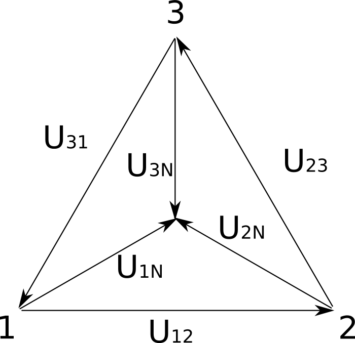

habe im Internet gelesen, dass die phasenverschiebung zwischen zwei
phasen im Dreieck nur 60° Beträgt.
Ich habe aber 120 Berechnet, glaube rechenweg oder Zeichnung brauch ich
nicht dazuschreiben.

von Flo (Gast)
120° sind schon richtig.
In der Formelsammlung steht auch nichts von 60° soweit ich nichts
übersehen habe.

von Christian S. (christianstr)
Jan R. schrieb:
> So eine Formelsammlung S. 23
> http://ces.karlsruhe.de:51080/~BUB/Elektrotechnik/Formelsammlung_TGT.pdf
Les das mal richtig. Da steht nicht, dass die um 60° gegeneinander
verschoben sind, die Spannung U12 ist nur mit einem Phasenwinkel von 60°
angegeben. Die anderen sind dann natürlich um +-120° dazu
phasenverschoben.
