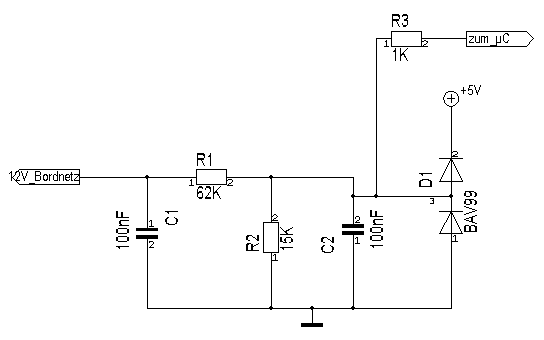

von Veit D. (devil-elec)
wenn man die KFZ Bordnetzspannung mit einem µC oder ähnlichen mitloggen
lassen möchte, wie schützt man die Meßschaltung vor den hohen
Spannungsspitzen die auftreten können?
Die Meßschaltung wird fremd versorgt. Nur der Meßeingang sollte doch
irgendwie geschützt werden ...
ich glaube wir verstehen und falsch. Die Schaltung selbst µC o.ä. wird
fremd versorgt, damit hier erstmal nichts passiert. Der µC Eingang muß
geschützt werden vor Spannungsspitzen aus dem Boardnetz.
Was bringt der 100kOhm Widerstand? In Reihe zum µC Eingang würde doch
eine Spannungsspitze durchgereicht. Oder nicht?

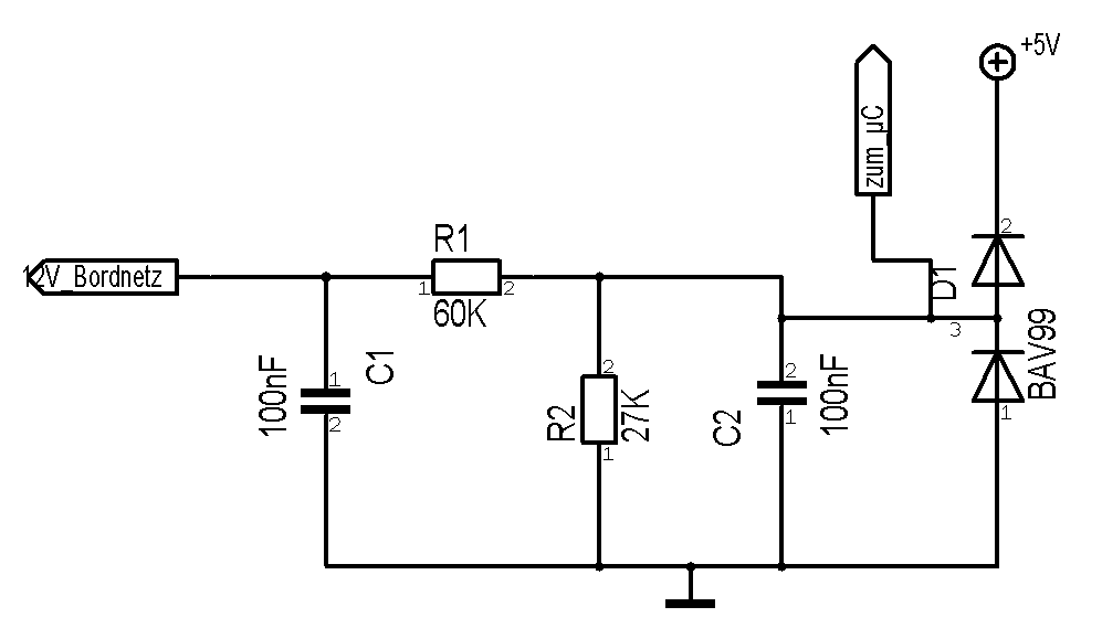

von klaus (Gast)
Den Spannungsteiler habe ich mit max 14.5V => 4.5V berechnet.
Der Kondensator vor dem ADC Eingang sorgt dafür, dass die Messung trotz
des hohen Widerstands klappt.

von René B. (reneb)
Dein Spannungsteiler schaut doch ganz gut aus. Wenn du jetzt bis zu
0,5mA an den internen Schutzdioden deines ADC abkannst, sind wir bei
0,5mA*60kOhm=30V über Versorgung, also bis zu 35V Spitze kann deine
Schaltung dann schon ab...
Wenn du damit leben kannst, dass man kein E-Schweißgerät während des
Betriebs der Schaltung an deinem Auto anlegen sollte, ist das doch OK.
von Lothar S. (loeti)
> also bis zu 35V Spitze kann deine Schaltung dann schon ab...
Es sind aber bis zu 10s bei 60V gefragt, siehe Link
Grüße Löti

Anja schrieb:
> Die Frage hierbei ist allerdings ob bei 60V noch richtig gemessen werden
> muß oder ob gewisse Messfehler zulässig sind.
Wenn das nur 60V Spitzen sind, schluckt da auch der 100nF am ADC Eingang
eine Menge von weg.
C2 bereitet mir ein wenig Bauchschmerzen, der arme Kerl steht ja vor der
Aufgabe, das gesamte Bordnetz zu filtern. M.E. lässt man ihn entweder
weg, oder legt vor ihn zumindest noch eine anständige RL Kombi.
von Anja (Gast)
Er ist ja nicht allein, da gibt es noch vieele andere C´s die helfen.
Mindestgröße ist so um die 10nF die man für ESD-Pulse braucht.
(Ansonsten reicht die Spannungsfestigkeit des Spannungsteilerwiderstands
nicht).
Man sollte halt nicht den Fehler machen C2 mit Z5U Keramik und 16V in
0402 Bauform auszuwählen.
X7R (verlustarm) und >= 1206 mit 100V besser 200V Spannungsfestigkeit
würde ich mindestens wählen.
Gruß Anja
ich blick noch nicht ganz durch. Habe mal die Vorschläge
zusammengewürfelt. Ich hoffe das ist so möglich. Ich möchte nichts
weitermachen als die 12V von der Autobatterie messen. Alles was über 14V
liegt ist eigentlich egal. Muß nicht genau sein. Mir kommt es eher
darauf an zu messen wenn die Batteriespannung langsam fällt, wenn das
Auto längere Zeit steht.
Da ich die Schaltung aber nicht ständig ein- und ausbauen möchte und
drin bleiben soll, muß die eben dennoch geschützt sein vor möglichen
Spannungsspitzen.
Ist der Schaltung so richtig? Oder müssen die Schutzdioden vor an den
Eingang links?
So würde ich es auch machen. Auch wenn ich C1 trotzdem weglassen
würde...

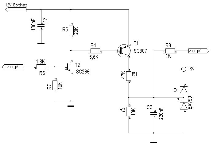

eine Frage bleibt noch. Wenn die Diode BAV99 ansprechen sollte, gibt es
doch einen Kurzschluss meiner 5V Fremdversorgung. Wie wird das
verhindert?
Bei dem Widersstandsteiler dürfen demzufolge max. 16V anliegen damit am
µC max. zulässige 5V nicht überschritten werden. Alles was über 16V
liegt sind wohl nur kurze Störimpulse die von dem Eingangskondensator
eliminiert werden?
von dfwf4g4g (Gast)
Immer dieses gefährliche Halbwissen, wenn es um KFZ-Elektronik geht.
Die Clamping-Diode D1 bitte als Schottky-Diode (z.B. BAT64, gibt es
auch als Doppel-Diode mit passender Polarität) auslegen.
Zwischen Dioden und ADC einen 1k-Widerstand hinzufügen.
C1 ist klassischerweise 10n, 100n stören aber nicht. 0805  50V  X7R /
10%
ist üblich. Open-Mode, Flex oder Soft nehmen. Oder zwei Kerkos in Reihe,
90° zueinander gedreht. Nur "für"/gegen ESD, keine Funktion bei der
Messung
an sich. Das Filter kommt später durch R1/R2/C2.
R1 und R2 würde ich so auslegen, dass man mindestens 26V mit dem ADC
erfassen kann. C2 kannst Du dann über die von Dir später Sampling-Rate
berechnen (Zeitkonstante), um so viel Noise wie möglich zu heraus zu
filtern.
Verpolfall beachten!
-> Batterie verpolt angeschlossen.
-> Wo kommen die 5V her?
-> Der ADC darf nicht beschädigt werden.
Ansonsten für den Anfang ordentlich.
Umsetzung im µC beachten, SW-Filter vorsehen, Messwertkonvertierung,
Wertebereich!, ggf. Plausibilisierung.
von dfwf4g4g (Gast)
> verhindert?
Wo ist dann da ein Kurzschluss? Der Stromfluss wird durch R1/R2
limitiert.
Es stellt sich höchstens die Frage, was mit dem injizierten Strom
bezüglich 5V passiert.
> eliminiert werden?
Wahrscheinlich Verständnisproblem in Kombination s.o.
Die Dioden limitieren die Spannung auf irgendwas um die -0,3V und 5,3V
und schützen damit Deinen ADC. Solange die nicht beschädigt (überlastet)
werden.
Der Eingangskondensator ist lediglich ein ESD-Schutz. Gehört so nah wie
möglich im Layout an den Stecker.

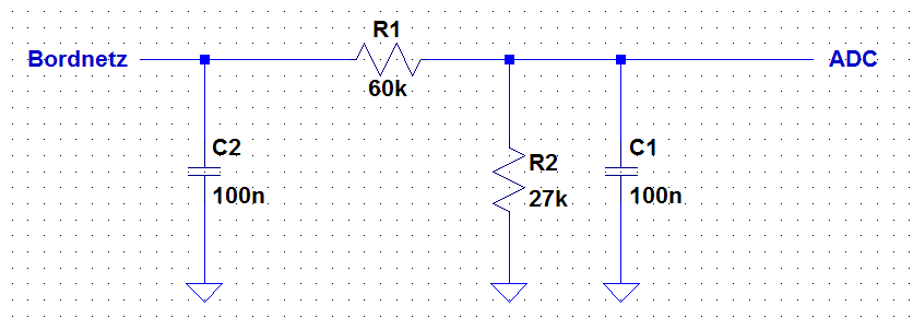

die 5V kommen woanders her. Fremdversorgung. Nehme ich nicht von der
Autobatterie. Später soll der µC noch mehr machen, da könnte ich Gefahr
laufen meine Autobatterie über Tage/Woche leer zu saugen.
Das mit dem "injizierten Strom bezüglich 5V" war meine Frage. Sonst
hätte ich doch im Fall des Falles meine 5V kurzgeschlossen?
Warum BAT64 und nicht die BAV99 vom dse-faq Link weiter oben?
Welche Aufgabe hat der 1K vorm ADC Eingang genau?
Warum bis 26V messen?
Warum 2 Keramikkondensatoren in Reihe aber 90° zueinander angeordnet?
Was meinst Du mit der Samplingrate? Die 12V Bordnetz ist doch
Gleichspannung, wenn alles normal abläuft. Oder die µC
Abfrageintervalle?
C2 eher groß oder klein?
von Anja (Gast)
nein, Im Ernstfall wird Strom auf die 5V-Leitung gespeist. (ca 0,5mA).
Falls der Prozessor oder die Lasten am 5V Zweig mehr als 0,5mA
verbrauchen wird der Spannungsregler entlastet. Wenn die Schaltung
weniger als 0,5mA verbraucht (im Sleep) dann steigt die 5V Spannung
unkontrolliert an.
die Idee dahinter sind die geringere Schwellspannung von 0.3 - 0.4 V
gegenüber den 0.6-0.7 V der Eingangsschutzdioden. Dadurch werden die
Eingangsschutzdioden entlastet. Allerdings haben Schottky-Dioden höhere
Leckströme wodurch die Meßgenauigkeit bei hohen Temperaturen beeinflusst
wird.
Verringerung des Stroms durch die Eingangsschutzdioden des Prozessors.
Wobei der 1K Widerstand bei BAT64 sinnlos ist.
Ich verwende normalerweise keine zusätzlichen Dioden. Die
Eingangsschutzdioden des Prozessors haben schließlich auch Geld
gekostet. -> die sollen auch mal was arbeiten.
Damit man Fremdstart von der LKW-Batterie erkennen kann.
Wobei im Winter bei schwacher Batterie auch 14,5-16V Bordspannung
auftreten können.
Brandschutz falls einer der beiden (SMD-)Kondensatoren durch Vibration
bricht und einen Kurzschluß verursacht.
> Abfrageintervalle?
Nö. Ist ein Drehstromgenerator wodurch bis zu 2V Ripple bei schwacher
Batterie entstehen können. (Frequenz drehzahlabhängig).

Bandbreitenbegrenzung nach Abtasttheorem.
Üblich ist eine Zeitkonstante von >=1ms bei 1kHz Abtastrate.
Gruß Anja
okay, vielen Dank für die Erklärungen. C2 muß ich dann also mit 1kHz
berechnen je nachdem wie groß ich R2 wähle?
Damit die Schutzschaltung funktioniert, muß meine 5V Schaltung
mindestens 0,5mA verbraten? Ich glaube das bekomme ich hin.
Der Schaltplan an sich ist so i.O.?
Nur mit dem LKW Fremdstart komme ich noch nicht klar. Wer lässt sich
denn mit 24V vom LKW Starthilfe am PKW geben? Sind das nicht 2 Batterien
in Reihe beim LKW? Oder doch schon eine? Ich hätte da bedenken.
Edit:
ich muß ja zum berechnen R1 nehmen, nicht R2. Dann rechne ich C2 mit
16,1nF aus bei Tau = 1ms.
von dfwf4g4g (Gast)
Einige µC-Hersteller geben hier explizit im Datenblatt bzw. in
Application Notes an, dass dadurch der Spitzenstrom limitiert werden
muss, der
beim Umladen des Sample-and-Hold-Kondensators entsteht. Dazu gehört
auch, dass ein Kondensator direkt am µC-Pin verboten ist.
> Abfrageintervalle?
Richtig. Du wirst doch in irgendeinem Intervall die Spannung abtasten.
Und das auch nur so schnell wie notwendig.
So groß wie es Deine Abtastgeschwindigkeit und Toleranz erlaubt
(Tiefpass-Filter erster Ordnung). Klassische Abtastrate wäre hier 10ms.
Wähle den Filter-Kondensator so, dass eine Zeitkonstante kleiner gleich
2ms besteht.
Schlechte Einstellung. Es gibt eine Application Note von Microchip in
der
der Hersteller die Nutzung der internen Clamping-Dioden für
"alltägliche" Aufgaben untersagt. Oder anders ausgedrückt: Die internen
Clamping-Dioden sind für den Fehlerfall da, nicht für "vorhersagbare"
Aufgaben. Erst recht nicht, wenn man Robust Design bevorzugt.
Nebenbei sind die internen Clamping Dioden üblicherweise ziemlich
schwachbrüstig und schlecht spezifiziert. Aus dem Grund s.o. Weil man
sie
im Alltag nicht "mit"benutzt.
Eher nicht. Dadurch würde man die Eckfrequenz zu tief ansetzen und das
Nutzsignal zu stark beschneiden. Als Richtwert kann man die 5-Tau-Regel
anwenden.
Die Messung einer Spannung mit einem µC ist ein Paradebeispiel dafür,
dass man eine fehlerfreie Funktionskette Hardware/Software bilden muss,
damit am Schluss alles sauber funktioniert. Eine Designschwäche in
jedem Teil dieser Kette wirkt sich direkt auf die Qualität aus.
Noch ein Hinweis zur Mess-Schaltung. Was hältst Du von z.B. 47k / 10k +
220n bei 10ms Abtastrate?
Ruhestrom. Wenn Du die Schaltung dauerhaft an der Batterie betreibst,
hast Du einen verhältnismäßig hohen Entladestrom durch die
Mess-Schaltung.

Falsch. Damit es nicht zu einfach wird -> Ersatzschaltbild.

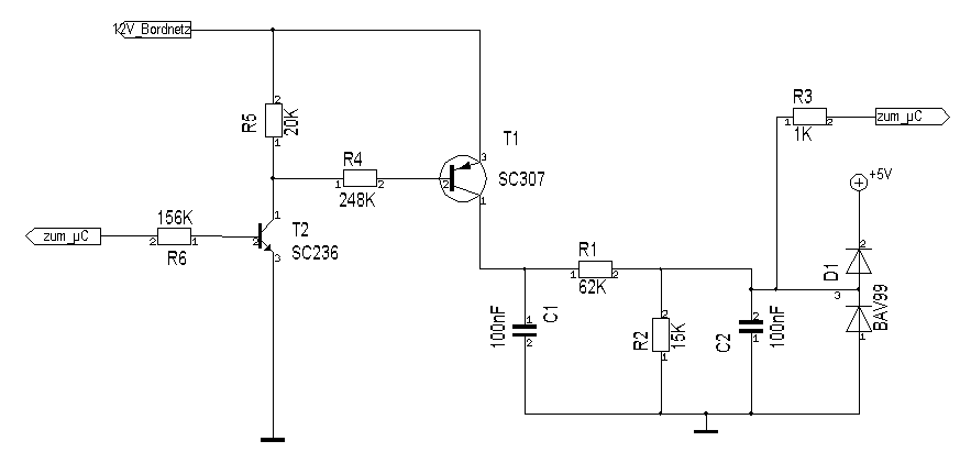

das mit dem erst zuschalten wenn gemessen werden soll ist eine gute
Idee.
Hab dafür einen Schaltplan entwurfen. Ist der so funktionsfähig?
R4 mit errechneten 248K erscheint mir ganz schön hoch.
Den Kurzschlussstrom für C1 kann ich nicht einschätzen.
Der max. Ladestrom für C2 durch R1 beträgt nur 0,2 mA.
Okay, wenn das Boardnetz 14V hat wären es 0,23 mA.
Den Kollektorstrom für T1 habe ich dafür "großzügig" für 1mA ausgelegt
bzw. festgelegt. Reicht das aus?
Bei einem Stromverstärkungsfaktor von T1 und T2 von Minimum 112, komme
ich dann auf die entsprechenden Widerstandswerte für R4, R5, und R6.
Basisstrom T1 beträgt 0,045 mA.
Kollektorstrom T2 demzufolge 0,645 mA.
Oder soll ich einen High-Side Switch nehmen?
von dfwf4g4g (Gast)
Veit Devil schrieb:
> Hallo,
Hallo nochmal.
> Idee.
Finde ich auch...
Keine Ahnung. Werde ich mir nicht "reverse engineeren", da schon
der Ansatz zu wenig Hardwareverständnis zeigt - sorry.
Können wir uns auf 47k, 10k und 220n einigen?
Mir auch.
Warum auch. Der ESD-Kondensator gehört direkt am Stecker und nicht
dort, wo Du ihn jetzt im Schaltplan hast.
Simuliere das mal oder rechne das über die Ersatzschaltung aus!
Nein. Mache Dich mal schlau, was "Schalterbetrieb" bedeutet und wie
das mit den Stromverstärkungsfaktoren von Bipolar-Transistoren aussieht.
Gilt der Wert zufälligerweise bei ~25°C?
Siehe oben: "Schalterbetrieb". Was Du hier mühsam ausgerechnet hast,
erinnert an das Vorgehen, wenn Du Transistoren im Linearbetrieb
betreiben möchtest.
Nebenbei: Das, was Du da (mehr oder weniger) aufgebaut hast, IST ein
HighSide-Switch.
Damit meinst Du bestimmt R1, R2 und C2?
Die Frage mit dem Ersatzschaltbild verstehe ich nicht. Der max.
Ladestrom wird doch nur durch R1 bestimmt für C2. Okay, dazu käme noch
der Strom für den Zweig R1 + R2. Der liegt aber unter Fernerliefen und
das deckt der festgelegte T1 Kollektorstrom 1mA mit ab. Selbst mit 14V
und 47k fließen maximal 0,3mA.
Was Schalterbetrieb bedeutet weis ich. Der Basisstrom T1 und T2 ist mit
dem 5fachen benötigten berechnet. Außer Du meinst das ich T1 noch mehr
aufsteuern soll. Also mehr wie für 1mA. Aber warum? Dann könnte der
nächste sagen ich brauch deutliche "fettere" Transistoren.
Ich würde Dich bitten das näher zu erklären, warum ich falsch liege.
von Anja (Gast)
Man könnte auch einen FET im Spannungsteilerknoten verwenden, wenn man
mit einem eingeschränkten Meßbereich (ca 1,5V Verlust am ADC) leben
kann.
Siehe Batteriewächter T2, R4, R5
http://www.mikrocontroller.net/articles/Datei:BMON_1048_PIC.PNG
Gruß Anja
von dfwf4g4g (Gast)
Ja genau.
Es geht hier um's Verständnis für die falsche Berechnung. Sicher
brauchen wir jetzt nicht an dieser Stelle wegen 200µA, 250µA oder 1mA
streiten.
Ja. Steuere beide Transistoren T1 und T2 (viel) weiter auf.
Rechne das Worst-Case aus (minimaler Stromverstärkungsfaktor bei
tiefster
Einsatztemperatur bei minimalen Betriebsspannungen (sowohl
Batteriespannung, als auch die 5V), usw.)
Als Anfang kannst Du ja mal R6 auf 10k setzen und dann noch einen 10k
-Widerstand von der Basis von T2 gegen Ground einfügen.
Weil Du eher von idealen Bedingungen ausgehst.
Stelle doch beim nächsten Mal eine aktualisierte Version der Schaltung
zur Verfügung.
von dfwf4g4g (Gast)
Wozu sind eigentich so exotische Widerstandswerte (248k, 156k) und
Transistoren (SC307, SC236) notwendig?
okay, dass mit den Extremwerten in der Praxis habe ich nicht bedacht.
Habe jetzt mit 50mA Ic gerechnet. Maximal können die "exotischen" Typen
100mA Ic.
Dann fließen Basisströme von 2,3mA.
Okay so oder zu viel?
Die exotischen Transistoren sind Restbestände von früher.
Habe dafür nur ein normales Datenblatt ohne weitere Angaben für den
Einsatzbereich zwischen -40 und +100°C.
Die exotischen Widerstandswerte waren noch errechnete Werte. Keine
Normwerte.
Der R7 dient wohl als Pull-Down damit T2 immer sicher sperrt?
Warum wurde der Wert für C2 erhöht?
Die Schaltung ist schon ganz schön gewachsen. Hätte ich nicht für
möglich gehalten.
Danke auch an Anja und andere für die Hinweise. Mit Mosfets hatte ich
allerdings noch nie etwas zu tun. Deshalb weis ich nicht wie der in der
Schaltung arbeitet.
Neuer Schaltplan ist fertig.

Kann ich die Schaltung jetzt so aufbauen oder muß noch etwas geändert
werden? Danke.
von k. affe (Gast)
Das sieht gut aus.
Bei der Auswertung den Spannungsabfall am Transistor nicht vergessen
