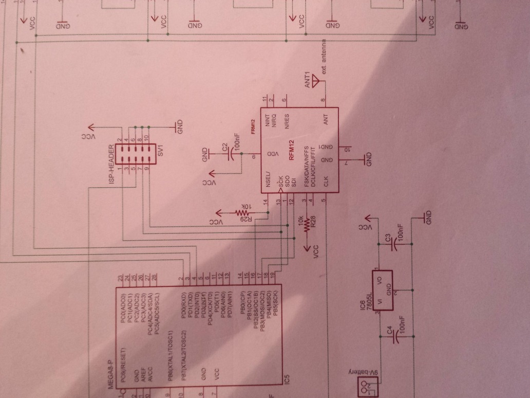

Ich habe eine platine von einem freund bekommen. (schaltplan im anhang)
Darauf ist ein atmega8 und ein rfm12 modul. Ich möchte das dort verbaute
modul nun NUR als empfänger verwenden.
Im Moment bin ich mir nicht sicher ob die vorhandene schaltung so
funktioniert...
Außerdem bin ich auf der Suche nach einem einfachen code beispiel, dass
nur die empfangsfunktionalität abdeckt.
Danke für die Hilfe

Dazu müsstest du erstmal wissen wie der Controller programmiert ist,
sprich welches codeformat er vom Sender erwartet und auswertet.
Vielleicht sagst du mal etwas genauer wo draus die Platine stammt oder
machst das Schaltbild mal ganz drauf, sieht so nach elv aus ?  Kann das
Nunja, dann darfst du halt einfach nichts senden.
> funktioniert...
Tut sie. Wenn auch nicht optimal, denn der RFM12 muß in dieser Schaltung
dauernd gepollt werden, um was empfangen zu können.

Wenn es ein altes RFM12 Modul ist ja. Bei neueren entferne R28.
Beschalte den nIRQ Pin des RFM12 mit INT1 des Atmels, macht Dir das
Leben leichter.
Edit:
Die 5V gelten auch nur für die alten Module. Die neuen dürfen max 3.3V.

Das paßt aber überhaupt nicht zu deiner ursprünglichen Frage. Den dort
beziehst du dich ganz eindeutig und unmißverständlich auf die reine
Empfangsfunktionalität.
Für's reine Senden ist der Sachverhalt noch einfacher, da ist die
vorhandene Schaltung wirklich absolut ausreichend, denn da bestimmt der
ansteuernde Controller, wann es losgeht (und damit indirekt auch, wann
weitere Aktivitäten erforderlich sind).
Also nochmal zum Mitmeißeln:
Grundsätzlich ist die angegebene Schaltung sowohl zum Senden als auch
zum Empfangen prinzipiell ausreichend. Sofern Empfangsfunktionalität
gewünscht ist und der µC auch noch was anderes machen soll, wäre es aber
sehr sinnvoll, die Hardwareanbindung des RFM12 um die nIRQ-Line zu
erweitern. Damit kannst du nämlich vermeiden, daß dein µC ständig damit
beschäftigt ist, (meistens sinnlos) den RFM12 zu pollen. Statt dessen
benachrichtigt dich der RFM12, wenn es tatsächlich etwas zu tun gibt.
