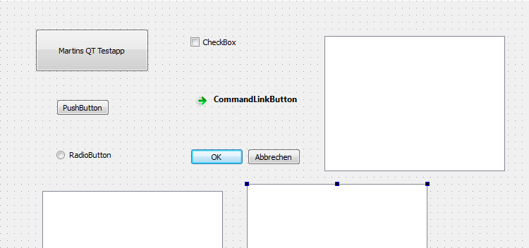

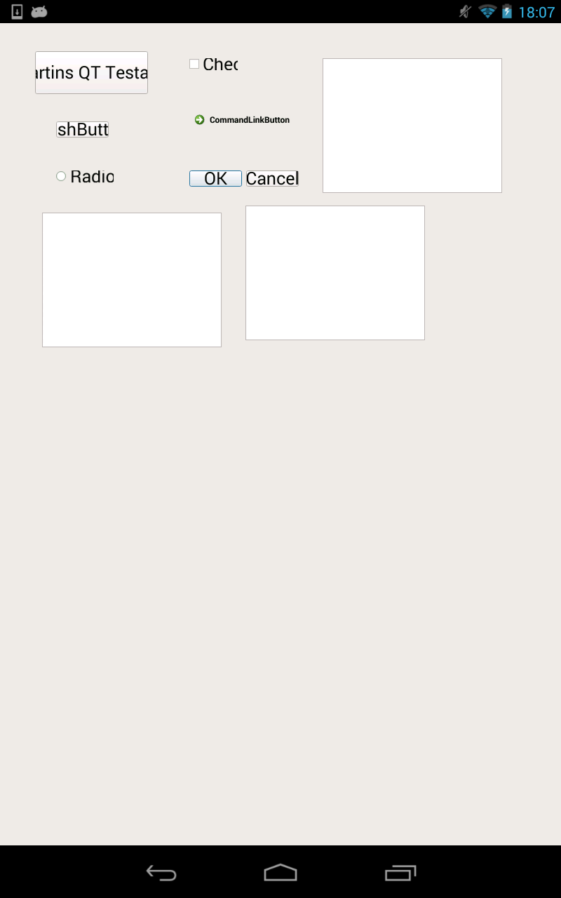

Ok, mittlerweile habe ich auch eine erste Android App
mit QT 5.2.0 unter Windows erzeugt. Diese sieht jetzt aus
wie im Anhang.
!!!Vorsicht: QT Anfänger!!!
Im QT-Creator sind die Texte alle innerhalb der Buttons,
auf meinem Nexus 7 sieht es dann aus wie im Screenshot.
Ist das etwas, was man einstellen kann
(z.B. dpi oder automatische Anpassung)
oder muss man sich in der App selbst darum kümmern?
Darauf bin ich auch schon gestossen. Grundsaetzlich kannst du ja die
Schriftgroesse im Creator auch einstellen und es damit hinbekommen.
Allerdings ist das Deviceabhaengig und damit natuerlich bloed.
Ich denke daher auch das dies entweder ein Programmierfehler oder ein
Designfehler ist.
Olaf
Ich habe dies gestern mal als Bug gemeldet
https://bugreports.qt-project.org/browse/QTBUG-35960
und heute folgende Antwort erhalten:
Jens:
The problem is that you have not actually used a layout.
By default Creator/Designer will simply save the sizes
and positions of items (in this case based on windows default sizes)
without regard to their internal size hints.
The android device has a much larger font and DPI resolution
than your windows system, which is why you have to put
all the widgets in actual layouts such as vertical, horizontal,
grid or form layouts in order for the items to adapt to
different screen sizes.

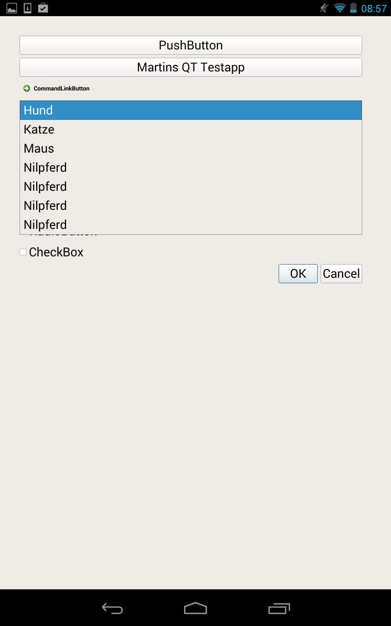

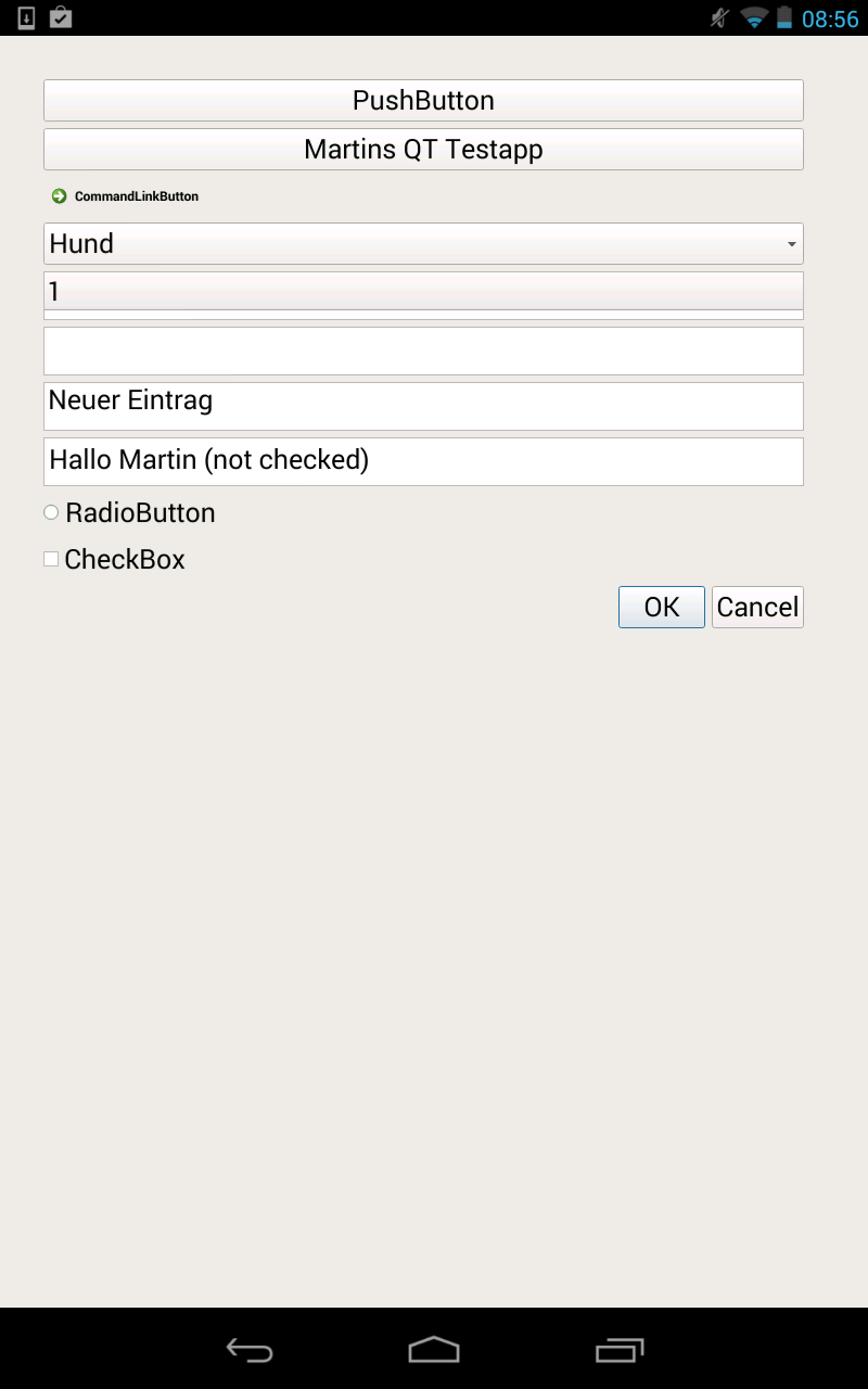

> Wenn man ein Layout ergänzt (ich hab die ganzen UI-Elemente in ein
> gridLayout kopiert), dann sind die Buttons/Texte richtig.

Der grafische Widget Designer ist nur für "normale" PC Bildschirme mit
ca 100dpi Auflösing gedacht. Für Android Handies eignet sich der Editor
kaum.
Bei QML soll es besser sein, ich hab QML aber noch nie verwendet.
Ich bin inzwischen dazu über gegangen, die Widgets durch C++ Quellcode
zu erstellen. Dann erscheinen fast alle Sache automatisch
zufriedenstellend, man muss nichtmal Höhe und Breite angeben. Layouts
sind auf jeden Fall Pflicht, damit sich die Fenster an unterschiedliche
Bildschirmghrößen anpassen.
