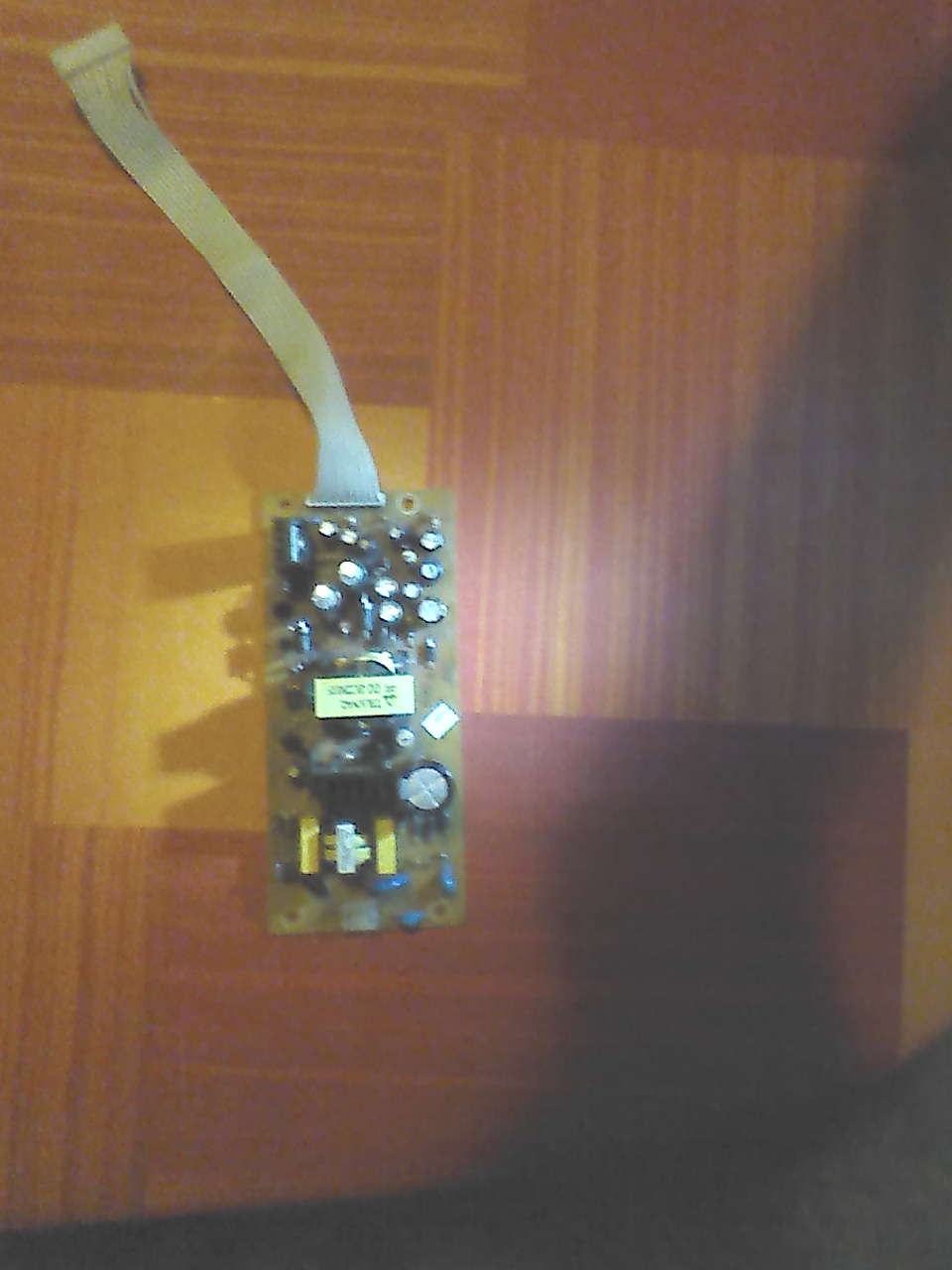

Ich hab ebend gerade ein alten Sat-Reciever ausgeschlachtet, und
überlegt ob man ausm Nt mit nem lm317t ausm Reciever und nem
umgewickeltem Trafo auf 12v und 5v n regelbares Nt mit 12v und 5v
Festspannung bauen könnte. Die Sicherung hält 250v und 2a.

Naja, teilweise ist das normal. Da das Netzteil schon älter ist, sind
die Kondensatoren bestimmt schon trocken und deren Kapazität kleiner,
das verursacht gelegentlich auch lautere Geräusche.

Trafo kannst du nicht umwickeln. Selbst wenn es dir gelingen würde,
hebelst du die Regelung des Netzteiles aus. Die 24V sind normalerweise
für die Speisung des LNB, kann etwa 200-300mA liefern.

Meist kommen aus den Dingern eh schon 3,3V/5V/12V/24V raus. Also die
"gewöhnlichen Bastelspannungen". Manchmal auch -12V. War ein VFD in dem
Gerät, vielleicht zusätzlich 1-2V AC. Der Umbau beschränkt sich also
darauf, ein Gehäuse drumrumzubauen ;)
Kleiner Nachteil ist, daß häufig nur auf eine der Spannungen geregelt
wird. Daher besser jeder Spannung eine kleine Grundlast geben.

Du meinst vermutlich ein einstellbares. Geregelt ist es sowieso. :-)
Solche Netzteile sind eher schlecht für einen solchen Umbau geeignet
und auch der LM317 ist für einstellbare Netzteile eher nicht geeignet.
Bau eines der vielen hier im Forum vorgeschlagenen Labornetzteile
mit Eisentrafo nach.

So wie ich es verstanden habe, will der TE die 24V über einen Regler
einstellbar machen (also nicht das Netzteil selber regeln) und die 5V
und 12V als willkommene Zugabe nutzen.
Die 3V3 findest du bei DVB-S(2) Kisten immer, bei analogen Receivern
waren die noch nicht verbreitet. Da hast du 5V für den MC, 12V für Video
und Audiosignalkram und die 24V für den 13/18V LNB - oft mit einem LM317
geregelt.
