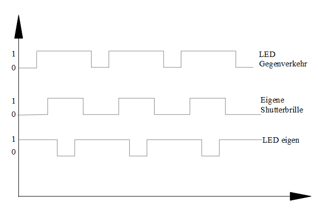

Die Idee finde ich eigentlich noch gut, aber das wird so auf keinen Fall
funktionieren! Und zwar aus folgendem Grund:
1 Auto: funktioniert!
Auto1:   ---__---__---__---
Shutter: ---__---__---__---
2 oder mehr Autos: geht nicht!!!
Auto1:  ---__---__---__---__
Auto2:  -__---__---__---__---
Auto3: _---__---__---__---_
Shutter: ????????????????????????
Das heisst ALLE Autos und Brillen müssten synchron sein...

Die Idee ist im Prinzip gut gedacht - aber,
das mit der Synchronisation ist ein echtes Problem: Damit man wirklich
funktioniert, müssten die anderen Lichter Synchron laufen, nur das
eigene Licht dürfte es nicht - sonst sieht man auch mit dem eigenen
Licht nichts.
Das passt dann schon bei 3 Fahrzeugen nicht mehr.
Bei mehr als einer Lichtquelle wird es dann schwierig, überhaupt den
takt zu erkennen.

Ja, erstmal nur mit 2 Autos. Das es mit mehreren kompliziert wird
stimmt, aber das wäre erst ein paar Schritte weiter :)
Hier mal ein theoretisches Diagramm:
1... LED an / LCD dunkel
0... LED aus / LCD hell
(Überlappungen, damit man trotzdem noch genügend Licht des Gegenverkehrs
erkennt)

Nochmal:
Das Licht des entgegenkommenden Autos wird getaktet. Jedes Mal, wenn das
Licht des Gegenverkehrs an ist, stellt deine LCD auf lichtundurchlässig
(es kommt immernoch ein wenig hindurch, aber deutlich weniger), aber
bedeckt die Anphase der LED nicht komplett, damit du auch wirklich noch
etwas Licht der LED zu erkennen ist und du den Gegenverkehr siehst.
Während deine LCD dann auf lichtdurchlässig geschalten hat, geht die LED
des Gegenverkehrs aus und deine LED geht an, sodass du nun volle Sicht
hast ohne geblendet zu werden. Dies alles passiert in einer hohen
Frequenz, was bedeutet du wirst davon nichts mitbekommen, außer dass dir
der Gegenverkehr nicht mehr so blendent erscheint.
LG Tim

Das Einzige was hier passiert ist eine Abdunklung des Gegenverkehrs in
den Augen des Fahrers. Der Gegenverkehr selber wird dadurch nicht
beeinflusst.
Du selber wirst auch nicht weniger sehen, da deine LED leuchtet, wenn
die LCD lichtdurchlässig ist und somit die eigene Sicht nicht
beeinflusst wird.
D.h. den Fahrbahnrand und die Leitplanke wirst du immernoch sehen
können.
LG Tim
