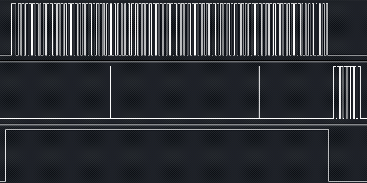

OP #3461987
Ich möchte, das bei compoare B der PORTD5 auf 0 gesetzt (geht ja
automatisch im richtigen Timer Modus) und beim compare A wieder auf 1.
In der ISR werden dann die Werte für OCR0B gesetzt um den
Pulsweitenkodierten Datenstron zu erzeugen.
Ich habe es aber jetzt raus. Hängt nur noch nach dem Senden. Ist aber
nur ein Statusproblem, da das serielle Echo in der while-Schleife geht.
OCR0A bestimmt die Periodenzeit und OCR0B das Tastverh#ltnis, da ja
PWM-Kodierter Datenstrom.
Ich hänge mal einem Screenshot von einem Dtaentelegramm mit Ack an. Die
Spikes sind noch zu klären...
EDIT: Oebn im Screenshot ist TX, mitte ist RX, unten ist Mode, was den
Transceiver umschalktet.

Das geht nicht. Ist doch der Grund für diesen Thread. CTC kann wohl nur
Frequenzen erzeugen. Ein schlichtes ändern der WG Bits auf Fast PWM
lässt das ganze wie gewpnscht funktionieren. Incl. Ausgabe an PORTD5.
Beim CTC funzt die Ausgabe am Portpin einfahc nicht. Der OCR0B-IRQ
feuert aber.
