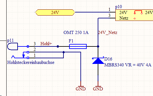

Ich möchte mein zu entwickelndes Board mit einer zweiten Spannungsquelle
(also einem 24V/1000mA) Netzteil betreiben können. Hierzu verfügt das
Board über eine Hohlsteckereinbaubuchse und geht von da zu einem Jumper
und schließlich zu den Schaltreglern (3V3 und 5V).
Um die Schaltung vor Verpolung zu schützen würde ich gerne noch eine
SMD-Diode einbauen. Ich würde die Diode gerne in Sperrichtung betreiben
(also parallel zur Spannungsquelle), so dass sie bei Verpolung leitet.
Als Diode habe ich mir die MBRS340 mit einer Reverse Voltage von 40V und
4A rausgesucht (SMD). Dies sollte bei 1A vom Netzteil ausreichend sein.
Meine Frage richtet sich nun wiederum nach der SIcherung. Es sollte
keine selbstheilende SIcherung sein und Sie sollte sinnvolerweise bei
einem Strom kleiner des Stromes des Netzteiles abschalten?
D.h. die folgende SIcherung ist vermutlich kontraproduktiv, da Sie bei
1A des Netzteils noch nicht abschaltet??
http://www.reichelt.de/SMD-Fuses/OMT-250-1-0A/3/index.html?&ACTION=3&LA=2&ARTICLE=52976&GROUPID=5206&artnr=OMT+250+1%2C0A
Für welchen Strom sollte die SIcherung sinnvollerweise ausgelegt sein?
Ich denke für kleiner 1A. Leider finde ich bei zum Beispiel Reichelt
keine Sicherungen die für < 1A ausgelegt sind. Über einen Vorschlag
bzgl. der nötigen SIcherung wäre ich dankbar.
Alternativen mit MOSFET, DIode in Serie etc. fallen leider raus.
Anbei eine kurze SKizze des Verpolungsschutzes.
Gast #3461521
Das ist 'unterschlau' :-)
Baue die Diode in Durchlassrichtung ein; bei Falschpolung geht dann
nichts kaputt, was repariert werden müßte. Die 0,3-0,4V Spannungsabfall
sind unbedeutend.
Mögliche Typen: SS14L, SK24A, SK34A.

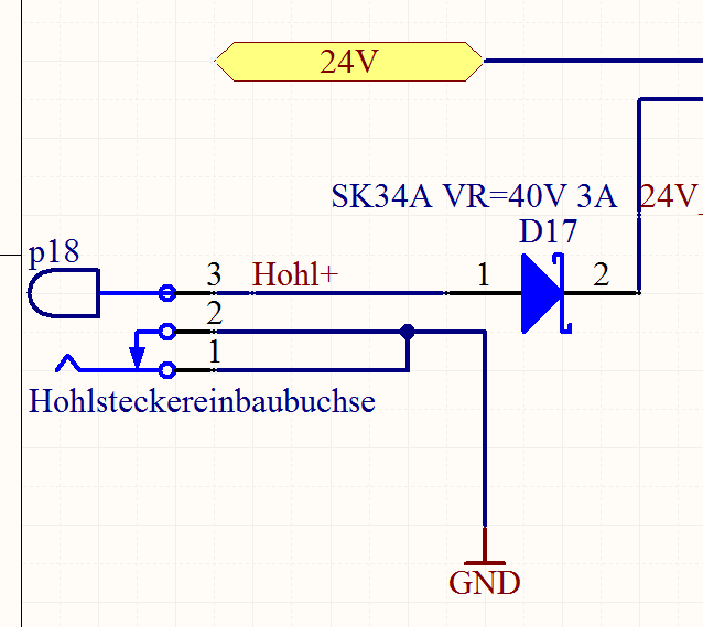

Gast #3462812
Vielen Dank für den ganzen Input.
m.n. warum ist die Variante die Diode in Sperrichtung zu betreiben
"unterschlau"?.
Habe jetzt mal deine Variante aufgegriffen und mich dafür entschieden
die SK34A (Vr = 40V und 3A) in Serie zu schalten (siehe Anhang). Die
Vorwärtsspannung beträgt maximal 0.55V laut Datenblatt.
Kann mir jemand genauer erläutern warum dieser Spannungsabfall für den
Eingang der zwei folgenden Schaltreglern unbedeutend ist?
Danke nochmal für die schnelle Hilfe.
Gast #3462894
Falls er nicht unbedeutend ist, kannst du auch einfach einen P-MOS
verwenden.
Wenn die Polarität nicht stimmt, wird er nicht leitend. Und falls doch,
ist der Spannungsabfall viel geringer als mit einer Diode.
Gast #3462902
Ob Deine Schaltregler 12V oder 24V bekommen, dürfte ihnen egal sein.
Ferner benötigt ein Schaltregler, der 1A bei 5V liefern soll, bei 24V
Eingangsspannung nur rund 0,25A. Sieh Dir im Datenblatt die typische
Vorwärtsspannung bei diesem Strom an; es sind ca. 0,3V.
