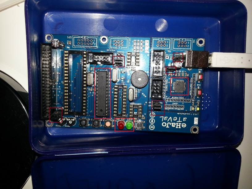

Guten Tag, ich habe mir das EhaJo AteVal Board zugelegt.
Wie man auf dem Foto erkennt, ist darauf ein Atmega 8 eingesetzt.

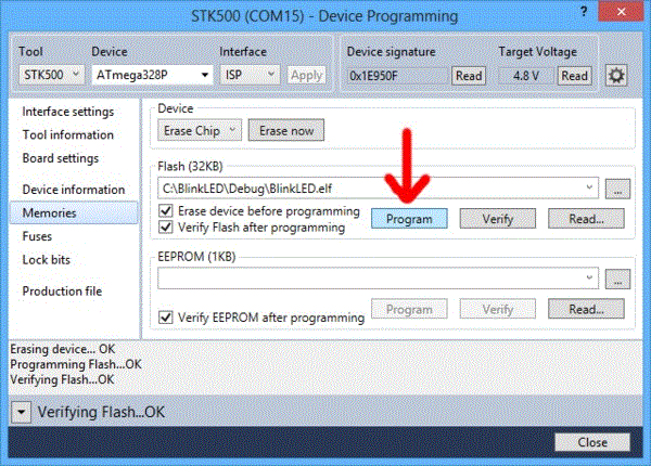

Nur ist mir nicht klar, wie ich z.B. im Atmel Studio 6 den Code
daraufbekomme... also wenn ich auf Device Programming gehe, leuchten die
LEDs nicht.
Könnte mir jemand Schritt für Schritt kurz sagen, wie man da vorzugehen
hat?
(Ja, der Code ist bereits in .hex Form komprimiert)
Vielen Dank, und ja, ich habe mir alle FAQs und Tutorials angesehen,
leider ist diese Frage nie beantwortet worden
Gast #3461588
Und bevor ich angeschrien werde oder so etwas:
Was ich bisher gemacht habe, was, dass ich im Atmel Studio meine
Solution gebaut habe, dann auf Device Programming gegangen bin und diese
.hex Datei eben auf den Chip (Reiter Memories) programmieren wollte
(Programm)
er sagt, es war erfolgreich, aber es blinkt nichts.
Das ist mein Problem, da ich nun denke, ich mache etwas falsch, aber
überall wird es so geschildert und nicht anders.
Gast #3461630
C 14 würde ich erst noch mal checken. Scheint falsch herum zu sein,
aber ich kann mich irren. Vermutlich hat die Sicherung angesprochen
deswegen. Die weiße Markierung am Elko sollte gewöhnlich der
Masseanschluss sein und der muss dann auf der anderen Seite sein.
C 15 ist dagegen richtig. Kann also sein, das da noch andere Sachen
nicht richtig bestückt sind. Also Bestückung kontrollieren.
Gast #3461650
Ne, der ist schon richtig drin, das passt alles (3 mal gecheckt)
holger schrieb:
> Lötjumper
Sind selbstverständlich "angebracht"
Der Thread kann geschlossen werden, ich habe meinen Fehler gefunden:
Ich musste den Modus von avrdude-kompatibel zu Atmel-studio-kompatibel
ändern, indem ich am Board 2 Kontakte verbinde... Mir war nicht klar,
dass das nicht stardardmäßig so ist.
Außerdem habe ich davor immer die AVR Simulation programmiert, anstatt
auf das AVRISP mkII zu wechseln, weil ich das einfach übersehen habe.
Vielen Dank für die Bemühungen, jetzt funktioniert es endlich, und ich
bin der glücklichste Mensch auf Erden. :D
(Firma: eHaJo.de) Persönliche Seite #3465037
Der rosa Taster sollte eigentlich rechts von den zwei LEDs sein... Diese
Taste ist nämlich die Reset-Taste von den Ziel-Controllern, einfach als
optische Abtrennung.
Oh, ich habe den Kondensator echt um 180° gedreht, zum Glück ist ein +
im Bestückdruck!
