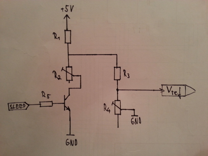

es geht um eine Schrittmotorendstufe mit l297 und 2x l6203.
Ich suche eine einfache Schaltung, die es mir erlaubt die
Referenzspannung am L297 bei externem SLEEP-Signal (Low?) abzusenken.
(zur Stromabsenkung)
Mein erster Gedanke war es den Spannungsteiler mit einem Transistor zu
verändern, siehe Foto. (war schon skizziert und schneller fotografiert
als nochmal in Eagle gezeichnet) Wenn kein SLEEP-Signal anliegt, wird
die Referenzspannung über den Spannungsteiler aus R1, R3 und R4
bestimmt. Wenn SLEEP anliegt, wird die Spannung schon durch R1 und R2
vorgeteilt.
Was mich an dieser Schaltung selbst etwas stört, ist dass es kompliziert
wird die richtigen Poti-Widerstände auszurechnen wenn man mal die
Referenzspannung ändern möchte.
Gibt es da nicht auch ein passendes IC? Komfortabel wäre es da doch,
wenn man zwei separate Spannungsteiler hat, die beide voneinander
unabhängig sind und an 5V hängen. Dann kann man eine normale
Referenzspannung und eine SLEEP-Referenzspannung einfach ausrechnen und
einstellen. Und das IC schaltet je nach Zustand eines weiteren
Eingangspins zwischen den beiden Spannungen um.
Oder gibt es eine einfachere Möglichkeit der Schaltung mit diskreten
Teilen?
Vielen Dank im Voraus und schönen Sonntag!

Eventuelle Potentiometer oder Widerstände müssten nur einmal berechnet
werden.
Denk aber mal darüber nach, welche Leistung Deine Teile ab können
müssten. Potentiometer und Motorstrom klingt nach teuer.
Aber Heinz der Heizer ist immer Dein Freund.
Nimm's nicht übel, wenn ich mir die 2 MByte Download nicht antue.
Mit Trimmpotis ? Kaum.
Natürlich kannst du die VRef-Spannung einfach per DAC D/A Converter
rausgeben, dann hast du nicht nur 2 Stufen, sondern fast beliebig viele,
und ein Interface nach Wahl (z.B. I2C), abernso kannst du vom steuernden
uC ein PWM Signal erzeugen, das filtern, und die gefilterte Spannung als
VRef verwenden, also ein D/A-Converter für Arme.
Sorry, ich meinte nicht das IC soll Trimpotis haben, sondern das IC soll
drei Eingänge haben. An 1&2 liegen die verschiednen Spannungen an und je
nach Zustand des dritten Eingangs (0/1 = Sleep/Full) wird eine der
beiden am Eingang anliegenden Spannungen an den Ausgang des ICs gelegt;
am besten ohne, dass von der Spannung noch etwas abfältt wegen Dioden
etc. Sonst ist die Rechnung/Messung auch wieder nicht simpel genug.
Wenn es ein solches IC nicht gibt, würde ich die von mir skizzierte
Schaltung mit Transistor und 2x Spannungsteiler verwenden (siehe Anhang
1. Beitrag)
viele Grüße

Ohne uC wird's schon etwas größer. Das läßt sich hinbekommen mit einen
4051 und einen rail to rail OP-AMP als nichtinvertierender
Pufferverstärker. Vielleicht geht's auch ohne, dann aber mit einem
temperaturabhängigen Offset. Soweit ich mich erinnere, hat der Ref
Eingang abhängig von der Temperatur etwas unterschiedliche
Eingangsströme.
Vermutlich ist also deine Transistoransteuerung ein guter Kompromiß.

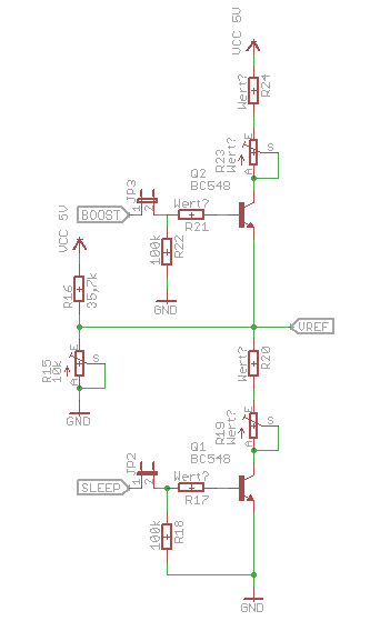

Ich habe die Stromabsenkung in Eagle gezeichnet. (siehe Anhang)
Um den BOOST zu realisieren, möchte ich durch Parallelschalten den 1.
Widerling des Spannungsteilers verkleinern.
Allerdings hängt der Emitter des Transistors hier nicht mehr auf Ground,
was dazu führt, dass der Emitter positiver ist als die Basis (welche
durch 100kOhm-Pulldown auf GND liegt)... Ich weiß gerade nicht so recht
wie ich das bewerten sollte ?
Oder soll ich die Basis beim BOOST-Transistor über einen PullDown mit
dem Emitter verbinden anstatt mit GND ? Dann wäre die Spannung zwischen
Bassis und Emitter wieder Null, da gleiches Potenzial.
@Thorsten Ostermann: Du hast drei Stränge parallel zum zweiten
Widerstand des Spannungsteilers: NORMAL, SLEEP, BOOST. Um es so zu
realisieren bräuchte ich aber ein zusätzliches Signal der Software vom
LPT welches immer HIGH ist wenn der Strom NORMAL sein soll (also weder
High noch Sleep). Ich bin mir nicht ganz sicher ob alle Softwares dieses
Signal zur Verfügung stellen (?) oder ob ich da zusätzliche Logik
bräuchte, welche NORMAL abschaltet wenn SLEEP oder BOOST high werden...
Vielen Dank nochmal, Grüße

Denkt Ihr die Boost-Schaltung würde so funktionieren, obwohl der Emitter
nicht auf GND liegt? Welche Folge hat das rechnerisch? Oder sollte ich
die Basis nicht mit einem Pull-Down nach GND ziehen?
Danke und ein schönes Wochenende!

Hallo Michael!
Ich generiere das Signal "Normal" in der Tat durch zusätzliche Logik.
Zur Schaltung existiert übrigens auch eine Beschreibung der verschienen
Funktionsblöcke, falls jemand die Schaltung in der Schule oder in der
Ausbildung verwenden möchte:
http://www.mechapro.de/pdf/Funktionsbeschreibung_3D-Step_20120819.pdf
