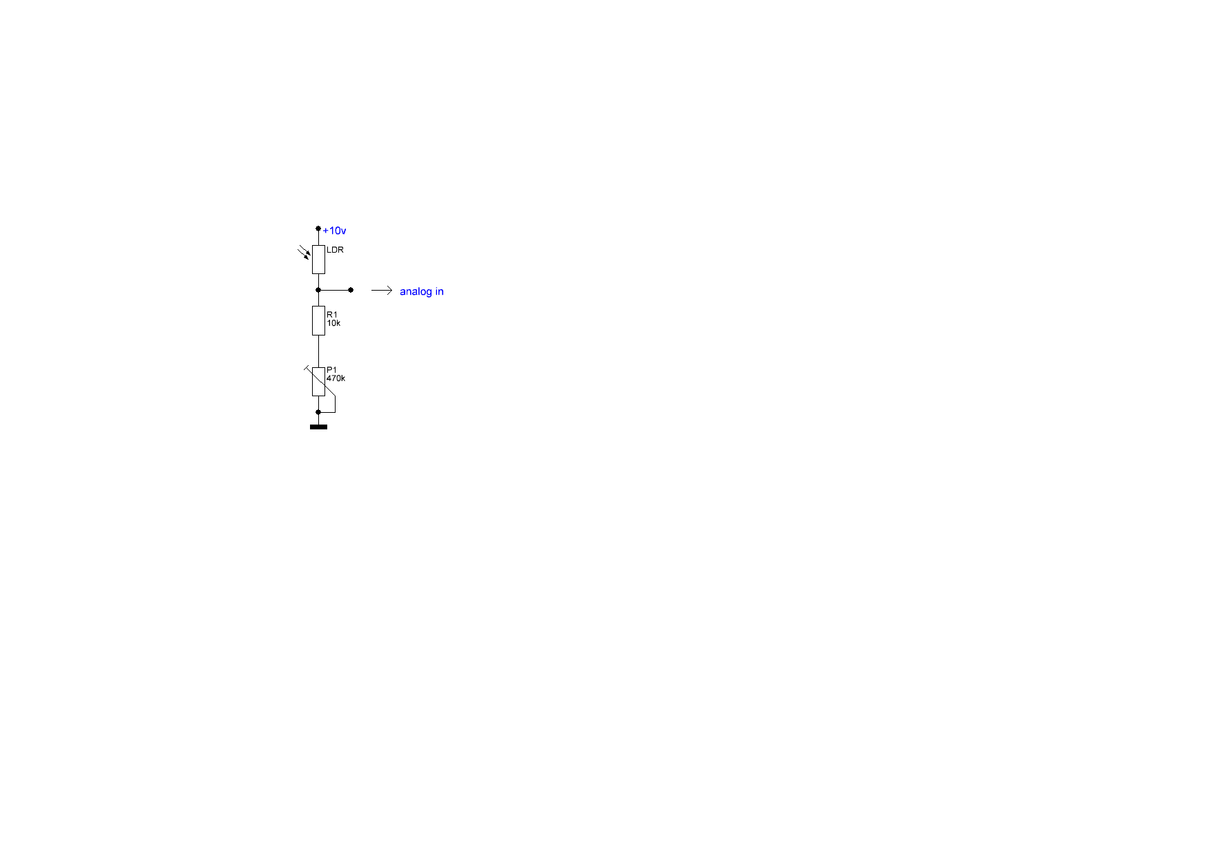

Gast #3463305
Urs C. schrieb:
> Welche Photo-Diode würdet ihr da nehmen?
keine
nimm nen fotowiderstand 10/500 kohm.
z.b.
pollin.de
Fotowiderstand PFW55 1,5 mm, 5 Stück
Bestellnummer:120 780
Preis: 0,75 €
es gibt dort auch noch andere fotowiderstände.
im anhang die grundschaltung.
als ldr dient ein 10/500k ldr.
#3463478

OP #3464887
Vielen Dank für die Tips.
Vergesst bitte dass ich auf die Photo-Diode beharrt habe, hatte nur eben

dolf schrieb:
> und wenn man absolut faul ist nimmt man nen trigger mit einstellbarer
> hysterese und belästigt damit den analogeingang.
> ein genügend großer c am trigger eingang unterdrückt störende
> abschattungen oder auch beleuchtungen.
Für die ganz faulen ist die Funktion schon im Powerplex integriert ;-)
Man kann Softwareseitig die Schaltschwelle Auswählen (0.2-10V) und ob
bei unter oder überschreiten der Schaltschwelle geschalten werden soll.
Die Hysterese kann leider nur zwischen 0.2-1V eingestellt werden, mal
schauen ob das reicht. Dazu kann eine Einschalt- und/oder eine
Ausschaltverzögerung bis zu 16383 x10 Sekunden eingegeben werden, sollte
knapp reichen um unerwünschte Schaltvorgänge zu unterdrücken ;-)
Hab mal ein paar Sachen bestellt und werde auf Basis vom Schaltplan
welcher dolf geschickt hat -Danke dafür- etwas herumexperimentieren.
Vielen Dank
