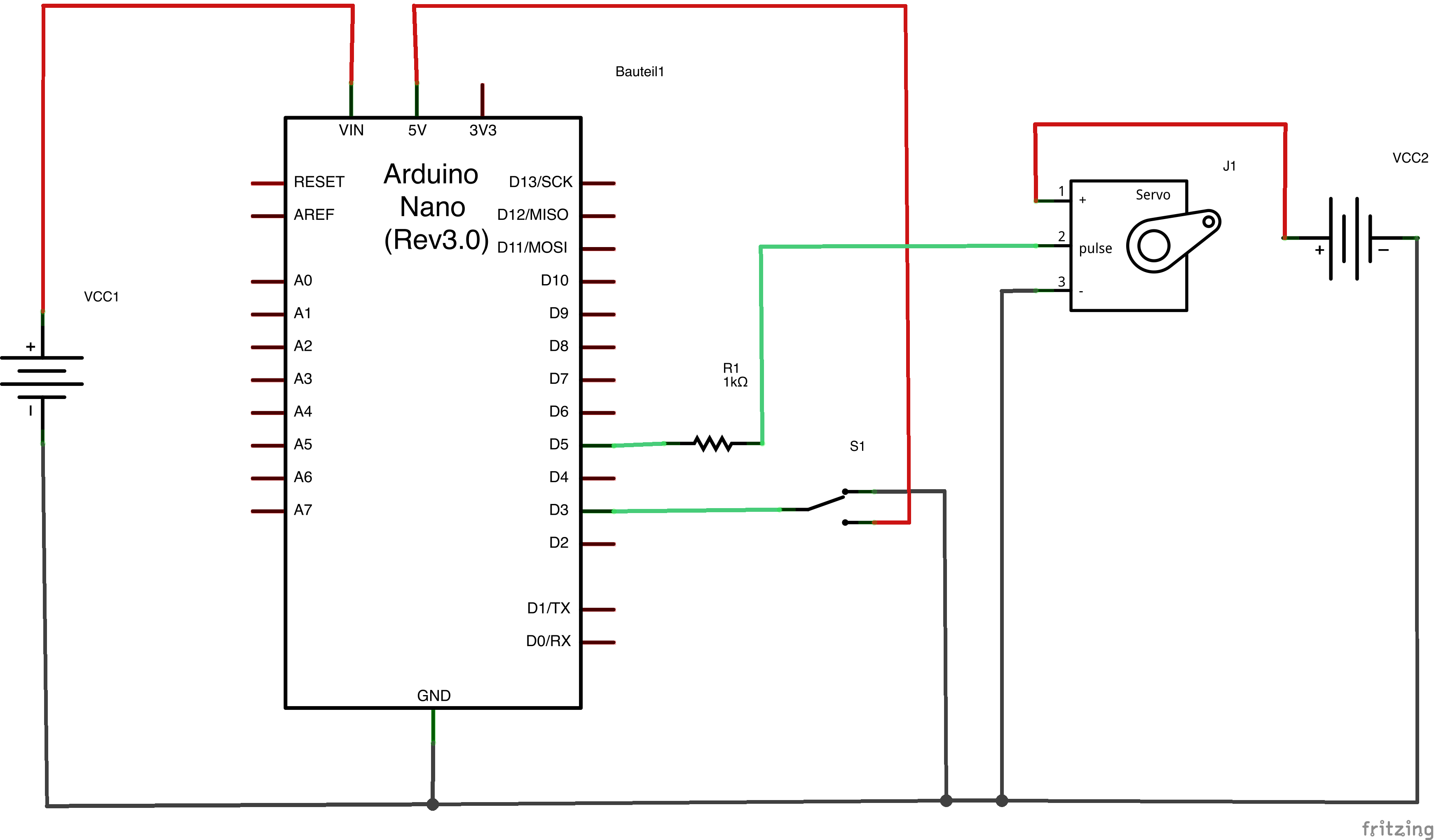

Hallo Forum,
Kurz zu mir:
Habe vor ein Paar tagen das Arduino Board für mich entdeckt. Und da C
und C++ nicht ganz fremd für mich sind habe ich mir eins bestellt. Nun
kommt aber die Praxis mit Elektronik ins spiel die schon etwas länger
(ca. 10 Jahre) her ist. Dazu würde ich gerne etwas Fragen.
Wie genau muss man Dioden in Verbindung mit Motoren (Im Plan als Servo)
verwenden um die Induktionspannung gegen das Board zu sperren?
Als Anhang habe ich einen "übertriebenen" Schaltplan angehängt.
Ich denke ich muss den DO vom Board schützen, da GND und +5V nichts
passieren wird. Lieg ich da richtig?
Des öfteren habe ich auch gesehen das manche einen widerstand gegen GND
machen. Wozu dient dieser denn?
Ich möchte mich schonmal bei euch bedanken und einen guten rutsch
wünschen.
Alex

lass die Dioden bei den Servos einfach weg. Du wirst keine
Gegeninduktion durch die Servo-Motoren erwarten müssen.
Wenn du den DO vom Arduino schützen willst, mach 1k-Widerstände rein.
Bei der Versorgung evtl. 100nF und 100µF (als groben Richtwert) dazu,
wobei das IMO nicht nötig sein sollte.
HTH und viel Spaß beim Basteln,
Chris

Der 1k OHM Widerstand dient nur damit die Spitze vernichtet wird falls
was kommen sollte wenn ich das richtig verstanden habe?
Die Kondensatoren für eine stabilere Quelle?
Handelsübliche RC-Modellbauservos kannst Du direkt am Arduino
anschließen, ohne Dioden.
Allerdings ziehen selbst kleine Modellbauservos erheblichen Strom, so
dass Du die Servo-Stromversorgung im allgemeinen Fall NICHT aus dem
5V-Pin des Arduino-Boards ziehen darfst.
Grund: Wenn Du mehr als 500 mA Strom aus einer USB-Stromversorgung
ziehst, spricht auf dem Arduino-Board eine rückstellbare Sicherung an.
Und mit 12V-Netzteilversorgung wird der Spannungswandler auf dem Board
ggf. schon bei einem Strom von deutlich unter 500 mA überlastet und
überhitzt sich.
D.h. im allgemeinen Fall müssen die Servos eine eigene 5V
Stromversorgung bekommen, und GND vom Servo wird mit GND vom Arduino
verbunden.
Nur bei eher kleinen, leistungsschwachen Servos die keine große Last
bewegen müssen und wenn das Arduino-Board direkt über USB mit Strom
versorgt wird (und nicht über ein 12V Netzteil), kannst Du ggf. auch
zwei RC Servos über den 5V Pin des Arduino-Boards versorgen, ohne das
Board zu überlasten.

Ah super. Dann einfach GND wegen Potenzial und Servo den +5V von extern
mit geben. Das dachte ich mir schon das es so kommen würde :-)
Bei größeren Motoren (DC) würde ich über Transistoren gehen mit
Freilaufdiode.
Nein, der begrenzt den Strom, falls etwas schief geht.
Jein, die Kondensatoren sind (wenn man es aus dieser Warte sehen will)
ein Tiefpass. Im Endeffekt sorgen sie schon für etwas mehr Stabilität,
weil Störungen minimiert werden.
Stabilisierung kann nur ein Regler übernehmen (deswegen ist auf dem
Arduino auch ein Spannungsregler verbaut).
Wie jurs schon geschrieben hat solltest du ggf. eine extra
Spannungsquelle verwenden. Besonders bei größeren Servos oder wenn sie
viel Kraft aufwenden müssen, ist das Pflicht.

Noch etwas zum Taster an Eingang D5. Der wird so nicht funktionieren.
Dazu muss noch ein Pulldown-Widerstand (4k7-10k) nach GND geschalten
werden. (Damit der LOW-Pegel definiert ist)
Oder der Taster schaltet nach GND und der interne Pullup-Widerstand wird
eingeschalten.

Den S1 als Umschalter an den 5V kannst du dir schenken.
An GND schalten reicht und stattdessen den Pullup mit
pinMode(buttonPin, INPUT_PULLUP);
 einschalten.
