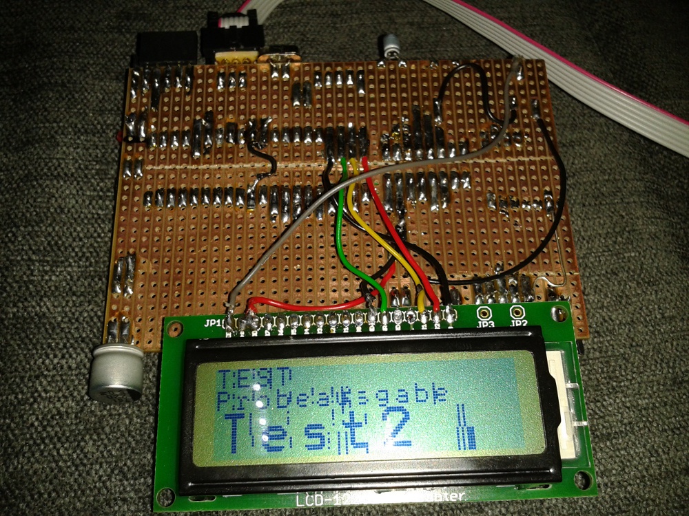

Juti, Ausgabe über LCD funktioniert. Allerdings sind immer Fragmente mit
dabei, wie senkrechte Striche, welche bei jeder neuen Ausgabe ihre
Position verändern. Man könnte meinen das Bild würde analog empfangen
und es gäbe Empfangsstörungen. Daher die Frage: Wie kann ich diese
Störungen beseitigen? Was könnte überhaupt für diese Störungen
verantwortlich sein?
Gast #3463424
Hi
>Position verändern.
Programm, Bild(er).
MfG Spess
OP #3463432
Bisher handelt es sich um eine reine Textausgabe. Hab aber Vermutung das
meine Datenleitungen (Flachbandkabel, auf 8 Adern gekürzt) schlicht zu
lang sind.
Nachtrag 21:46:
Alles umgelötet. Die Datenleitungen sind nun direkt über Stiftleiste
angelötet (Probeaufbau auf Streifenrasterplatine), die Steuerleitungen
sind nur noch max. 5cm lang. Daher habe ich nun keine Idee mehr, woher
diese Striche kommen.
OP #3463549
Im Anhang mal kleines Bildchen davon, wie es derzeit bei mir aussieht.
Man sieht, dass es schon funktioniert, aber eine saubere Ausgabe sieht
anders aus.
Und hier das recht einfache Testprogramm:

OP #3463695
Morgen geht es weiter. Hab noch ein zweites Display diesen Typs hier.
Werde Morgen dann mal das jetzige vorsichtig ablöten und das andere ran.
Wenn dieses dann auch so rum zickt, dann ist es etwas anderes als nur
ein "Einzelstück" von Display :D.
Nachtrag von 23:42:
Hab das Display jetzt auf Inversen Betrieb. Damit stören die Striche und
Punkte nicht mehr und das Display ist gar besser zu lesen.
OP #3465303
So, nun bin ich fertig mit den Teilen. Von 2 bestellten funktioniert nur
eines im Inverse-Betrieb zufriedenstellend. Es gibt 2 Hauptprobleme:
Herausfinden wie rum NE555 richtig herum ist (keine Kerbe erkennbar,
weil vermutlich auch nicht vorhanden, heißt Einsetzen des Chips nach
Schriftausrichtung) Moosgummi muss Fettfrei bleiben und auch richtig
sitzen. Nicht leicht bei Abmaßen von vielleicht 4mm Höhe und 4cm Länge
(geschätzte Werte). Hat man den NE555 erst einmal verkehrt herum
eingelötet, bekommt man ihn schlecht wieder herunter ohne ihn zu
zerstören.
Fazit: Wer sich zutraut den NE555 auf Anhieb richtig herum zu löten und
auch den Moosgummi eingesetzt bekommt ohne die obere bzw untere
Kontaktfläche zu berühren, kann es mit diesem Bausatz versuchen. Auch
muss daran gedacht werden, dass dieses Display eine negative
Kontrastspannung benötigt. Ich habe mir meine vom MAX 232, Pin 6 (VS-)
geklaut und leite sie über 2,5k Ohm ans Display. Allen anderen empfehle
ich die Verwendung eines teureren Displays, welche bereits fertig
montiert sind und von Werk aus in der Regel auch eine Funktionskontrolle
hinter sich haben.
