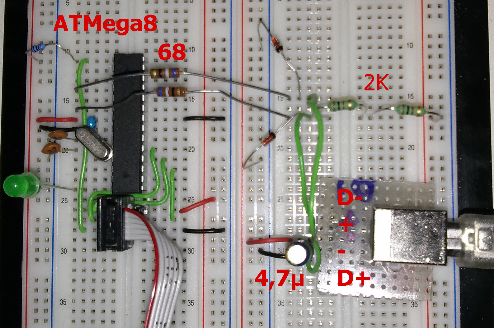

Hi.
Ich kämpfe nun schon sehr lange damit meinen ATMega8 mit USB zu
betreiben.
Ich habe folgende Schaltung aufgebaut:
http://4.bp.blogspot.com/-c4xHKCT4nT0/UIpHv5HZB-I/AAAAAAAABCE/CtHQJDl95_g/s1600/schematic.png
und dennoch passiert nichts aber wirklich rein gar nichts wenn ich sie
an meinen Rechner anschließe.
Ich habe mir mit libusb sämtliche USB Geräte anzeigen lassen doch meins
ist natürlich nicht dabei. Den Sourcecode

und weitere. Sie sind alle nahezu identisch, dennoch gibt es kein
Lebenszeichen. Wie man oben in meinem Codebeispiel sieht, habe ich meine
LED zu Testzwecken blinken lassen und das funktioniert auch vernünftig.
Ich habe meinen Aufbau nun schon 1000 mal überprüft und es scheint
eigentlich alles in Ordnung zu sein.
Ich habe auch mehrere USB Kabel, Rechner und USB Ports benutzt. Trotzdem
kein Lebenszeichen.
Hat jemand vielleicht eine Idee?

Und um die ganze Sache komplett zu machen ein Bild meines Aufbaus ist im
Anhang zu finden.

Deine Widerstände, die zusammen 2 KOhm ergeben sollen, sind nur
200 Ohm.
Der Widerstand MUSS 2,2 Kiloohm haben, sonst wird das Gerät nicht
erkannt.
MfG Paul
>http://4.bp.blogspot.com/-c4xHKCT4nT0/UIpHv5HZB-I/...
Die übliche Scheisse. AVCC nicht angeschlossen, LED ohne
Vorwiderstand.
GrinderFX schrieb:
> _delay_ms(1); /* fake USB disconnect for > 250 ms */
Öh, wo sind da die mindestens 250ms?
Poste auch mal bitte die usbconfig.h und deinen Devicedeskriptor.
Für dein Projekt muss F_CPU auf 12000000 stehen und die Fuses auf High
Frequency ext. Crystal.

Der 100nf Kondensator ist da, das ist der kleine blaue Punkt unter/neben
dem Quarz.
Punkt 2:
Der Vorwiderstand war mal da, hatte ihn nur nach einer kleinen
Modifikation kurz entfernt, da es kurz zum testen auch so geht. Macht
auch keinen großen Unterschied. Da die diode auch nur für kurze
Testzwecke eingebaut ist, hätte es auch ohne funktioniert.
Punkt 3:
Die Fuses sind immer noch richtig gesetzt wie ich nun schon mehrmals
schrieb. Die LED blinkt sauber im Sekundentakt. Ich arbeite mit Atmel
Studio 6, da ist es sehr einfach sie zu setzen.
Punkt 4:
Doch es sind 2K und keine 200 Ohm! So wie es auf meiner 100er Packung
steht, so wie es die Beringung sagt und so wie es auch mein Multimeter
sagt.

Optimier doch mal die USB-Anbindung mit so wenig Steckbrücken wie
möglich und so kurzen Kabeln wie möglich.

Ich geb zu, ich hab nicht alles durchgelesen, aber steckt der rechte
2-k-Vorwiderstand wirklich auf der VCC-Schiene? Das ist auf dem Bild
nicht klar zu erkennen.

@TE: Ohne dir nahezutreten, aber dein Aufbau ist grausam. Wenn da
überhaupt was geht dann höchstens Donnerstag bei Vollmond. Da müssen
kurze Leitungen an USB und MC. Das du nicht mal ein Signal des PCs beim
Einstecken bekommst, deutet darauf hin, das nicht mal der 2k2 Pullup an
D- erkannt wird, das sollte zu denken geben.
Du hast nach wie vor nicht deine 'usbconfig.h' gepostet und auch nicht
den Device Deskriptor.
