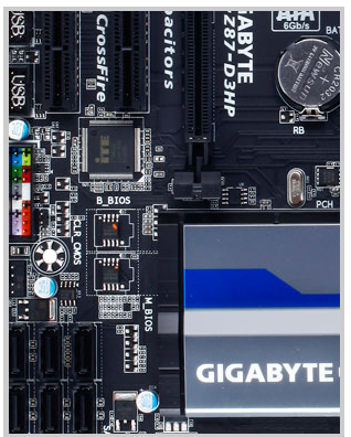

Nein, gesockelte BIOS-Flashroms sind durchaus nicht mehr üblich.
Mittlerweile sind das serielle Flash-ROMs im 8-poligen Gehäuse. Im
Anhang ein Bildchen eines GA Z87-DH3P. Links neben dem mit "Gigabyte"
beschrifteten Kühlkörper sind übereinander zwei 8-polige Chips
untergebracht, der eine ist mit "B_BIOS" und der andere mit "M_BIOS"
beschriftet.
So sieht so etwas in aktuellen Systemen aus.

Nein, eine des Alters. Kann man auch an der Bezeichnung des verwendeten
Intel-Chipsatzes festmachen; das Gigabyte-Beispiel verwendet den Z87,
Dein Asus-Beispiel den etwas älteren Z77.
Immerhin, das verwendet tatsächlich ein gesockeltes Flash-ROM, auch ein
8-Beiner.
Das wird eine Asus-Spezialität sein.
> Schade,dass die ganz ganz neuen die wieder eingelötet
> haben und davon sogar zwei
Nein, das ist ein anderer Hersteller, der macht das schon lange so. Daß
es zwei sind, liegt am von Gigabyte verwendeten "Dual-Bios"-Mechanismus,
bei dem eine Art Sicherungskopie des BIOS vorhanden ist und im Störfall
anstatt des Hauptbios verwendet werden kann.
http://www.gigabyte.de/microsite/39/data/tech_080516_des-a-features-5.htm
Ob man das ernstnehmen muss, steht auf einem anderen Blatt.
