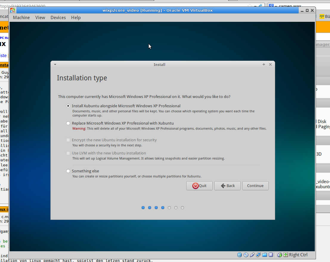

ich hatte 2 Partitionen auf meine Festplatte:
- Windows 8.1 und
- eine Partition für meine Daten
ich wollte Ubuntu installieren, so dass ich 70 GB von Win8.1 Partition
dafür nehme und am Ende beide Betriebssysteme Win8.1 und Ubuntu habe.
Ich habe aber bei der Installation von Ubuntu aus Versehen die Option
"lvm für die neue ubuntu-installation benutzen" ausgewählt und auf
"install" geklikt.
3 Sekunden später hatte ich kein Betriebssystem mehr und die beiden
Partitionen, die ich hatte sind nur eine geworden. Ubuntu wurde nicht
installiert.
Um mein PC nützen zu können, habe ich dann Ubuntu durch USB zum laufen
gebracht ohne zu installieren. ich sehe nicht die 2 Partitionen (Win8.1
und Daten), sondern die Festplatte mit nur eine Partition, und die ist
fast leer, als ob sie formatiert wurde.
Ich befürchte, ich habe alle meine Daten verloren und würde gern wissen,
ob es irgendwie möglich ist, zu dem alten Zustand zurück zu kommen?
Danke
Christian

Gast #3463639
vor "dieser lvm option" hast du aber noch "replace windows" ausgewählt,
oder?
ohne erheblichen datenrettungs-aufwand, der zudem nicht erfolgreich sein
muss, sind deine daten jetzt weg.
Gast #3463680
beim installieren wird die partitionstabelle neu geschrieben -> alte
partitionierung weg, dann werden lvm verwaltungsinformationen
geschrieben, und danach noch verwaltungsinformationen für die neuen
dateisysteme.
d.h. die platte wurde an verschiedenen stellen beschrieben und die
windows dateisysteminformationen sind jetzt kaputt.
natürlich befinden sich noch reste der alten dateien auf der platte,
aber es gibt keinen einsprungpunkt für einen dateisystemtreiber mehr.
theoretisch kann man mit einem (forensischen) datenwiderherstellungstool
nach diesen dateiresten suchen und diese auf gut glück zusammenstöpseln,
praktisch aber sind die daten weg.
