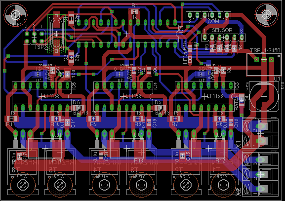

Guten Abend,
ich bin zur Zeit dabei eine Platine für die Ansteuerung eines brushless
Motors zu bauen. Leider habe ich noch nicht so viele Erfahrungen auf
diesem Gebiet, deshalb hoffe ich ihr könnt mir weiterhelfen.

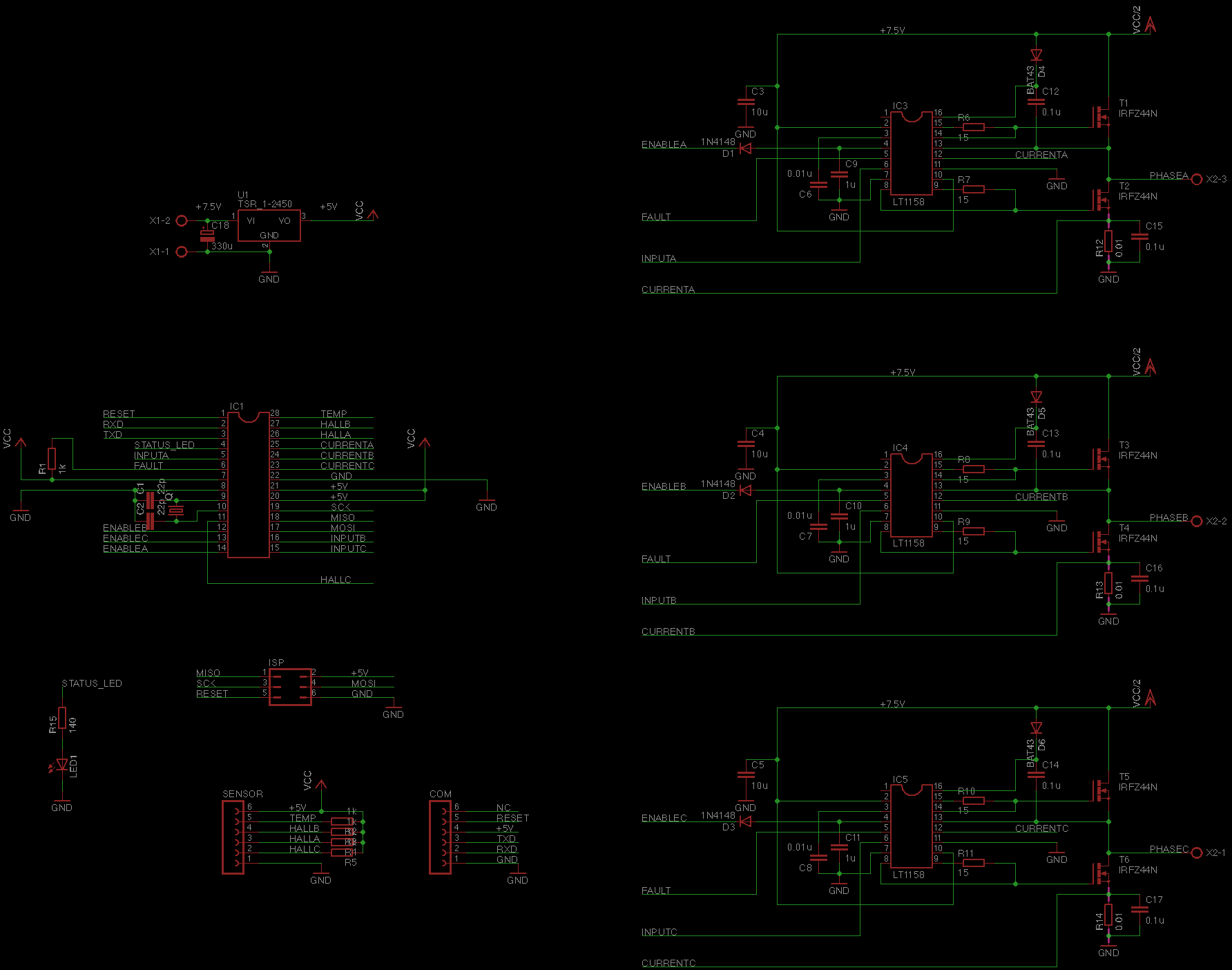

Die Stromversorgung wird von einer 7,4V LiPo Batterie übernommen. Der
Schaltplan kann den angehängten Bildern entnommen werden. Es wurden aber
bereits folgende Änderungen am Schaltplan vollzogen:
Leider habe ich bei Eagle einige Kondensatoren vergessen. Es wurden
zwischen Pin 7 und 8 sowie Pin 20 und 22 des Mikrocontrollers 100nF
Abblockkondensatoren hinzugefügt. Nach dem Spannungswandler wurde ein
10uF Kondensator zwischen 5V und GND hinzugefügt.
Das verwendete Quarz und die damit verbundenen Kondensatoren wurden
durch einen Taktgeber ersetzt, der dem des Arduino Uno ähnlich ist.
Durch diese Änderungen funktioniert die Schaltung eigentlich ganz gut,
wenn keine Last (Motor) angeschlossen ist. Die Ansteuerung läuft dabei
über Raumzeiger mittels PWM Signal. Dieses Signal konnte mit einem
Oszilloskop nachgewiesen werden.

Ein weiteres Problem besteht darin, dass die MOSFETS, die sich im
Boardlayout rechts befinden, sich viel stärker erhitzen als die MOSFETS
der anderen beiden Phasen. Habt ihr eine Idee woran das liegen könnte?
Ich hoffe ihr könnt weiterhelfen. Ich wäre euch sehr dankbar.

1.)
Zum Schaltplan:
Strommessung:
Bau niederohmigere Shunts ein (1 mOhm ist Industreistandard) und
verwende Opamps um das Signal zu verstärken. Tue auf jeden Fall die Cś
parallel zu deinen Shunts weg! Rechne mal aus was der MOSFET hier
leisten muss! du hast schnelle MOSFET Treiber und dein Inrush-Strom wird
hier höllisch sein!
Gatedriver:
Warum hast du LTC Bausteine? LTC heist übersetzt "leider teuer"
MOSFETs:
Warum hast du einen 55V Typ?
Ich würde hier einen 30V typen nehmen da hast du mehr Auswahl (das ganze
PC Mainboard Zeugs + viel Automotive hat um die 12V Eingangsspannung und
daher 30 MOSFETs). Du hast auch genug Luft zu deiner Versorgung.
Vermutlich würde auch ein 25V typ dicke ausreichen.
Zwischenkreis-Kondensator (330uF):
Nehm unbedingt einen Typ mit sehr niedrigem Innenwiderstand du solltest
hier nicht sparen. Im Schaltplan ist nicht ersichtlich was verbaut ist.
Hier solltest du den genauen typen angeben.
2.) Layout
Schlechtes Layout mit großen Induktivitäten. Versuche die Induktivitäten
klein zu halten wo viel Strom fließt (kurze Leitungen)
3.) Probleme deiner Schaltung (heiß werden)
Durch die Cś parallel zu den Shunts kann der Inrush sehr hoch werden und
der MOSFET muss sich durch den Linearbetrieb quälen. Das mag er nicht.
In Abhängigkeit des Innenwiderstandes deiner Versorgung, des
Ladezustandes der Batterie und des Batteriestromes kann die Spannung so
stark einsinken das die MOSFETS mit niedrigerer Gatespannung angesteuert
werden und in den Linearbetrieb kommen und viel Leistung verbraten statt
den Motor zu betreiben. Du kannst ez.B. inen Gatetreiber nehmen der eine
Chargepump hat wie z.B. einen DRV8301 (liefert 10V an die Gates wenn die
Spannung auf 6V eingebrochen ist) oder einen von Allegro z.B. A4915 (der
macht auch die Kommutierung selbst) oder alternativ natürlich selbst
eine Ladungspumpe aufbauen mit welchen deine Gatetreiber betrieben
werden.

1) Schaltplan
Strommessung: Die parallel geschalteten Kondensatoren sind nun weg.
Die Shuntwiderstände wurden nur so hochgewählt, weil das anscheinend vom
Treiber so gefordert wird. Siehe
http://cds.linear.com/docs/en/datasheet/1158fb.pdf Bezeichnung: Rsense
Gatedriver: Die habe ich gewählt, weil ich nicht viele für den
geforderten Spannungsbereich gefunden hatte. Die Spannung von der
Batterie kann bis 6Volt fallen und da soll das Auto auch noch fahren
bzw. die Treiber schalten können. Abgesehen davon, dass die Treiber
teuer sind, müssten Sie ihren Dienst erfüllen oder?
MOSFET: Die 55 Volt wurden gewählt, weil es preislich kaum einen
Unterschied gemacht hat und ich dachte dann kann man ja ruhig mehr
nehmen. Wo besteht der Unterschied zu Mosfets mit 25Volt außer in der
Spannungsfestigkeit?
Zwischenkreiskondensator:
http://www.produktinfo.conrad.com/datenblaetter/400000-424999/404646-da-01-en-SMD_ALUMINIUM_KONDENSATOR_330UF_35V.pdf
Passt der Innenwiederstand?
2) Layout
Habe die Phasen des Motors nun direkt an die entsprechenden Mosfets
gelötet und nicht an die seitliche Klemme angeschlossen. Wo oder wie
kann ich hier noch weiter optimieren (auf Grundlage des fertiggestellten
Boards)?

Die Shuntwiderstände werden immer noch sehr warm. Der am weitesten
rechts im Boardlayout wird am wärmsten.Das müsste ja besser werden, wenn
ich niederohmigere nehme bzw. kurzschließe?
Die Mosfets werden immer noch sehr heiß. Meine subjektive Wahrnehmung
sagt, dass die Highside Mosfets generell wärmer als die Lowside sind.
Der am weitesten rechts gelegene Highside Mosfet ist am heißesten. Liegt
das an der nahegelegenen Einspeisung?
Kannst du eine Aussage darüber treffen, ob die Mosfets im Linearbetrieb
arbeiten? Wie kann ich das erkennen?

Bau auf jeden Fall Widerstände in die Leitungen CurrentA usw. vor den
ADC-Eingängen ein, dann haben die internen Schutzdioden des MC noch
einen Chance.
Schau dir auch mal das Schaltbild der MC100 Motorcontrol Platine bei
Atmel an, da sieht man ganz gut, was an Entstörungen noch so nötig ist.
Weiter ist Application Note AVR447 eine guter Ansatz für Sinusmodulation
an Sensor-Motoren.

Ach eine Analyse warum der rechte MF wärmer wird ist nur möglich mit
entsprechendem Messequipment.
Die HS-MOSFETs sind nur sicher entsprechend mit sehr guten
Differenztastkpfen zu vermessen.
Deine Aussage die HS-MF haben ein größeres Problem sind ggf. dadurch
erklärbar da diese ja 1. weniger Spanung bekommen durch den Abfall an
der Diode zum Aufladen der Bootsrap-Cs sowie 2.) durch den
Ladungsausgleich zwischen Bootstrap-C und Gate.
Mit so wenig Spannung empfehle ich zwingend einen Gatedriver der über
eine Chargepump die Spannung hochpumt. 6V unter LAst wäre nur gut wenn
du Logic-Level-MF verwendest. Du hast jedoch einen normal Level typ in
Verwendung.
Kondensator:
Der Typ ist nicht wirklich gut mit 90mOhm.
Nimm einen bedrahteten. Die SMD-Typen (Nass, kein Conductive Polymer)
sind hier noch nicht wirklich gut. Versuch auf unter 30mOhm zu kommen.
Anmerkung von Matthias:
Ist korrekt. Nehme hier wie bereits an anderer Stelle von beschreiben
nen Opamp/Komparator. Es reicht ein einziger der als Komparator arbeitet
und den Summestrom aller 3 Zweige in der LS misst. Du hast ja eine Zelle
ohne Temperatursensor. Eine Strommessung macht nur dann Sinn wenn due
entweder Akkumangement machen willst  oder einen Stromregelkreis
brauchst. Wähle den Faktor des Opamps so daß die Betriebsspannung des uC
nicht überschritten wird (das darf auch nicht beim Starten des Boards
passieren, wenn die Spannung von aussen 7.5V ist und der uC noch 0V hat!
Schua dir daher die zeitlichen Abläufe des aktivierens der Spannungen
auf dem Board an .
Tip:
Nimm einen für deinen Spannungsbereich geeigneten Gatedriver wie den
Allegro dann brauhcst du auch nicht mal mehr den uC da der GTR die
Kommutierung macht (Oszillator kannst du extern aufbauen). Du hast in
deiner jetzigen Schaltung ja nicht mal einen Ein/Aus-Knopf.
Alternativ kannst du den uC verwenden um den Allegro anzusteuern dann
musst du nur sehr wenig SW machen was den Motor betrifft.
Dann hast du 3 ICs gespart, 1 mögliches Problem eliminiert und hast mehr
Platz um deine MF Induktivitätsärmer anzubinden
