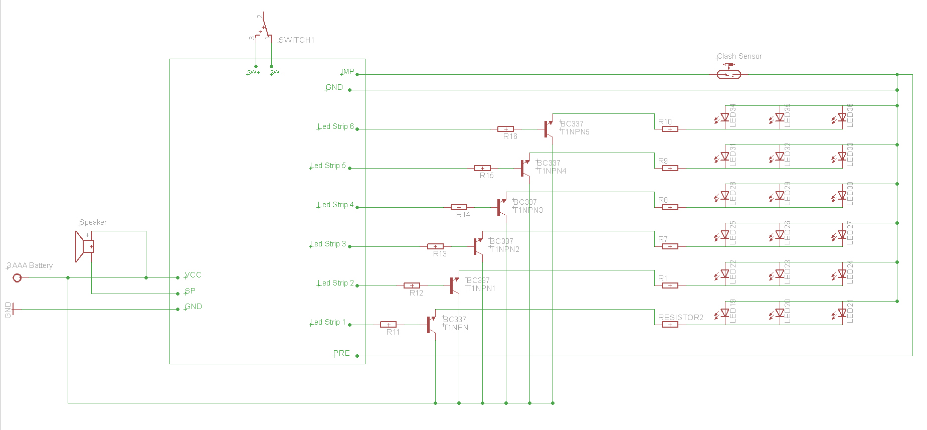

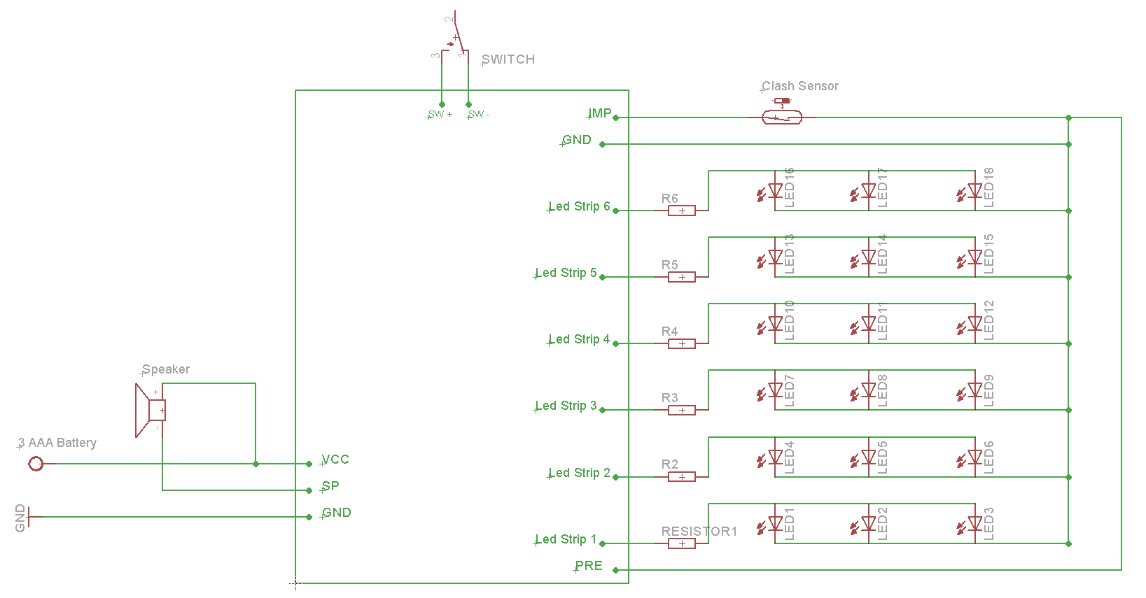

Daher als erstes möchte ich eine Annahme überprüfen. Den original
Schaltplan habe nachgebaut zur veranschaulichung (siehe 1. Bild).
Allerdings habe ich die Anzahl der LEDs von ca. 10 auf je 3 reduziert
damit der Schaltplan nicht zu groß wird. Der Clashsensor ist ein Sensor
der auf erschütterung reagiert (beim auftreffen der Klinge auf einen
Gegenstand). Was IMP und PRE bedeuten habe ich keine Ahnung.
Meine Annahme ist folgende: es ist total egal ob die neuen LEDs das
doppelte oder 3 fache des current also Strom der alten brauchen. Heisst
das Boards brennt nicht durch es kann schlicht die LEDs nicht versorgen
welche dann ich denke mal schlicht dunkler werden oder was auch immer.
Und der Clashsensor brennt auch nicht durch weil er hinter der Last
sitzt. Ich hoffe da liege ich richtig. Möchte das Board und den
Mikrocontroller und Sensor auf keinenfall grillen.

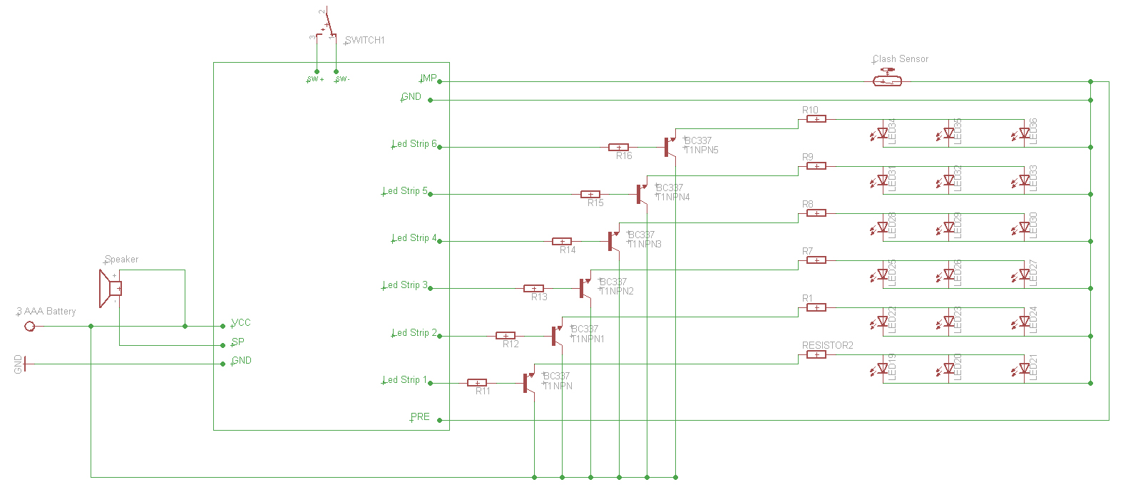

So zum 2. Punkt des Threads (siehe 2. und 3. Bild). Ich weiss das die
Boards im Durchschnitt mit allen 6 LED Kontakten zwischen 1 - 1,2 A
schaffen. Daher sind die meisten umbauten mit einer super LED (Stern LED
und wie sie nicht alle heissen Luxon ect.) statt finden welche so um die
1 A brauchen. Ich möchte eine seltenere Form benutzen. Ich möchte die
vorhandenen LEDs ersetzen und ihre Anzahl verdoppeln. Das es geht habe
ich schon gesehen. Allerdings ist das größte problem der current bzw
Strom. Die boards schaffen nicht unendlich. Manche bauen und
programmieren komplett eigene Boards dafür andere nicht. Ich habe eine
eigene Lösung entwickelt und möchte wissen ob das so funktioniert und ob
ich irgendwo einen Fehler drin habe.
Das Ziel ist es einen sehr simplen Umabu zu haben der so wenig wie
möglich in das original eingreift. Damit auch Andere dies evtl.
nachbauen können. Da ich je nachdem wie viele LEDs reinpassen eine
Gesammtlast von 2- 2,4 A haben werde oder andere Leute evtl noch mehr,
musste der Strom vergrößert werden. Dazu nehme ich den Strom direkt von
der Batterie bzw. Akku zu den LEDs. Um die Effekte und Funktionen
weiterhin zu nutzen (ausfahren des Schwertes ect.) wollte ich die
Steuerng vom Board über Transistoren benutzen wie man im 2. Bild sehen
kann (hoffe ich zumindest). Ich habe hier Transistoren (NPN) genommen
weil sie bis zu 800 ma schaffen und als smd verfügbar und billig sind.
Das sollte reichen. In meinem Fall wären das pro LEDstribe knapp 400 -
600 ma. Wer mehr braucht muss halt Mosfets nehmen. Aber im Griff ist
nicht besonders viel Platz und da die Klinge abnehmbar ist macht die
Sache auch nicht einfacher. Daher ein kleines Board mit den Transistoren
zwischen original Board und der LED Klinge. Fertig. Plus minus die Werte
für die Widerstände ausrechnen usw.

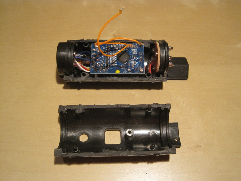

Das 3. Bild des Boards ist aus dem Schwert. Das Bild habe ich mir mal
von saberproject.de besorgt, weil sich das Schwert im Moment nicht in
meinem Besitzt ist. Falls saberproject das nicht will, soll man mir
einfach Bescheid sagen. Man sieht gut die Transistoren die der
Mikrocontroller zum Steuern der LED Streifen benutzt.

Felix K. schrieb:
> Mein Anliegen besteht übrigens immernoch und wartet ;)
Deine Schaltpläne sind fehlerhaft. So kann das nicht funktionieren, denn
die LEDs sind falsch herum eingezeichnet. Damit was leuchtet, müßten die
Kathoden Richtung GND angeschlossen sein. Schau nochmal genau aufs
Original, ob die LEDs gemeinsam auf Masse oder Betriebsspannungs-Plus
liegen, danach entscheidet sich auch, ob NPN-oder PNP-Transistoren
notwendig sind.

Ja wie dir schon aufgefallen ist habe ich in der hektik die Leds
falschrum eingezeichnet, was man aus dem Rest des Planes gut sehen kann.
Der original Plan den ich einfach nur übernommen habe ist ansonsten
natürlich korrekt. Danke für den Hinweis in der hektik geht sowas mal
unter. Dann sollte es dir bzw. anderen möglich sein mir mit meiner Frage
und meine Idee weiter zu helfen. Jedenfalls hoffe ich das =)

Danke, aber nein. Bei dieser Konstruktion lassen sich die LEDs weder
einzeln ansteuern noch ist die Farbe einstellbar.
> natürlich korrekt.
Dann nehmen wir das mal so an (wo hast du den original Plan her?). Dem
Board ist der Strom durch die LEDs wurst, wenn sie über externe
Transistoren geschaltet werden, es wird also nicht überlastet. Ich würde
sie jedoch nicht am Emitter anschließen, sondern mitsamt Vorwiderstand
an Kollektor und Vcc. Parallelschaltung von LEDs ist eigentlich nicht
empfehlenswert. Aufgrund der nichtlinearen Kennlinie verteilt sich der
Strom schon bei geringen Toleranzen ungleichmäßig. Die LED mit der
niedrigsten Flußspannung bekommt den meisten Strom ab, was wiederum
ungleichmäßige Helligkeit zur Folge hat. Im ungünstigsten Fall stirbt
sie an zu hohem Strom. Die anderen folgen ihr mehr oder weniger schnell,
weil sie den Strom der ausgefallenen LED mit übernehmen müssen. Bei
billigen LED-Taschenlampen habe ich das schon mehrfach erlebt. Wenn es
nicht anders geht, mußt du die LEDs zumindest nach möglichst gleicher
Flußspannung selektieren.

Gast #3469544
Die LEDs sind verkehrt. Die müssen in Durchlassrichtung gepolt sein.
Auf dem Foto der Platine sind mehr Bauteile drauf als in deinen
schematics. zB die 6 kleinen smd-teile mit drei Beinchen sind vll
Transistoren.
Wie viel ohm der Lautsprecher hat... keine Ahnung, wenn der Strom zu
groß wird, wird was kaputt.
LG
OP #3469828
> Transistoren.
> LG
Hättest du dir ein bischen mehr durchgelesen, wäre dir aufgefallen das
wir das Problem mit den LEDs schon geklärt haben. Ich habe sie in der
Eile falsch eingezeichnet. Zudem ich habe das Board nicht gebaut und der
Lautsprecher funktioniert einwandfrei in 1000en von Lichtschwertern die
verkauft wurden. Ja das sind Transistoren auf dem Board deswegen habe
ich das Bild mit reingenommen. Der Mikrocontroller benutzt diese
Transistoren zum steuern der LEDs.
Um weitere Probleme zu unterbinden habe ich die Schaltpläne nochmal
angefügt. Diesmal sind die LEDs richtig rum.

Sie sind auch am Kollektor angeschlossen. Ich habe im Plan nur das
Bauteil gespiegelt um etwas Kabelsalat für die Übersicht zu sparen.
Daher ist deine Eignung auch fragwürdig in sachen Pläne lesen.
Zudem hatte ich Fragen das nur mal nebenbei.

und 2.:
Felix K. schrieb:
> Ich habe eine
