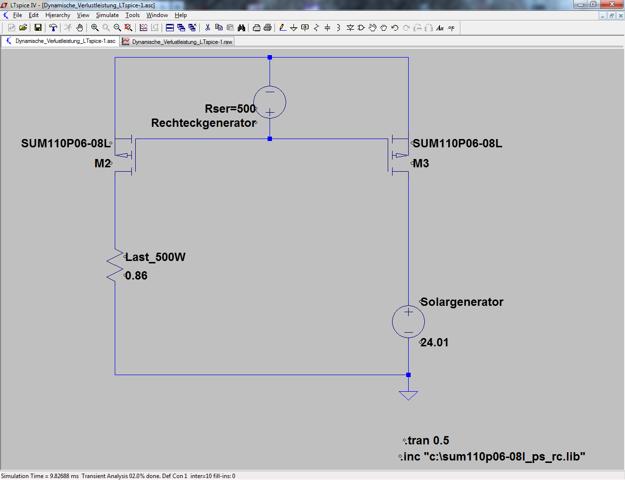

bin gerade am Verzweifeln, vielleicht kann mir jemand helfen:
Habe folgende Simulation:
Ein Laderegler (Eingang ist hier einfach eine Spannungsquelle mit 24 V,
in real sind es Solarmodule)läd einen Akku PW-moduliert. (100 Hz,
Tastverhältnis 0,99) Der Akku ist zwar nicht in der Simulation, dafür
aber einfach eine ohmsche Last mit 500 Watt.
Es in der Simulation darum, herauszufinden ab welcher Frequenz die
dynamischen Umschaltverluste an den Mosfets so groß sind, dass sie nicht
mehr vernachlässigbar sind.
Da ich P-Kanal Mosfets habe, dachte ich mir dass ich nun einfach an Gate
und Source eine Rechteckquelle anlege und den "Series Resistance" dieser
Rechteckquelle schrittweise höher mache. Das hat ja zur Folge dass sich
die Kapazitäten am Mosfet langsamer umladen können...

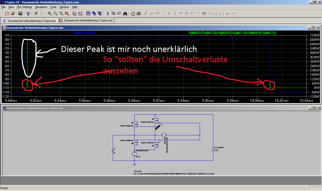

So weit so gut, wenn ich diesen "Series Resistance" unter 50 Ohm lasse
bekomme ich eine schöne Kurve mit Drainstrom, der Uds-Spannung und
eingezeichnet und der Verlustleistung(grün). Siehe "Plot1"
Sobald ich aber den "Series Resistance" z.B. 200 Ohm mache, bekommt
meine Kurve für die Mosfet-Leistung unerklärbare Spikes, teilweise bis
ein paar Megawatt (Je nachdem, wenn ich 200,1 Ohm wähle kanns schon
wieder anders sein) Zudem rechnet LTspice 5 minuten lang...Siehe
Screenshot
Kann sich das jemand erklären? Kann das irgendwie an einer
Rechenungenauigkeit von LTspice liegen? Oder wo ist mein Denkfehler?
Danke schonmal!! Gruß
Gewöhne dir in Zukunft mal deine Knoten Namen zu geben. So dauert es
Ewigkeiten für einen Ausenstehenden die Formel überhaupt ansatzweise zu
verstehen. Das nur mal nebenbei.

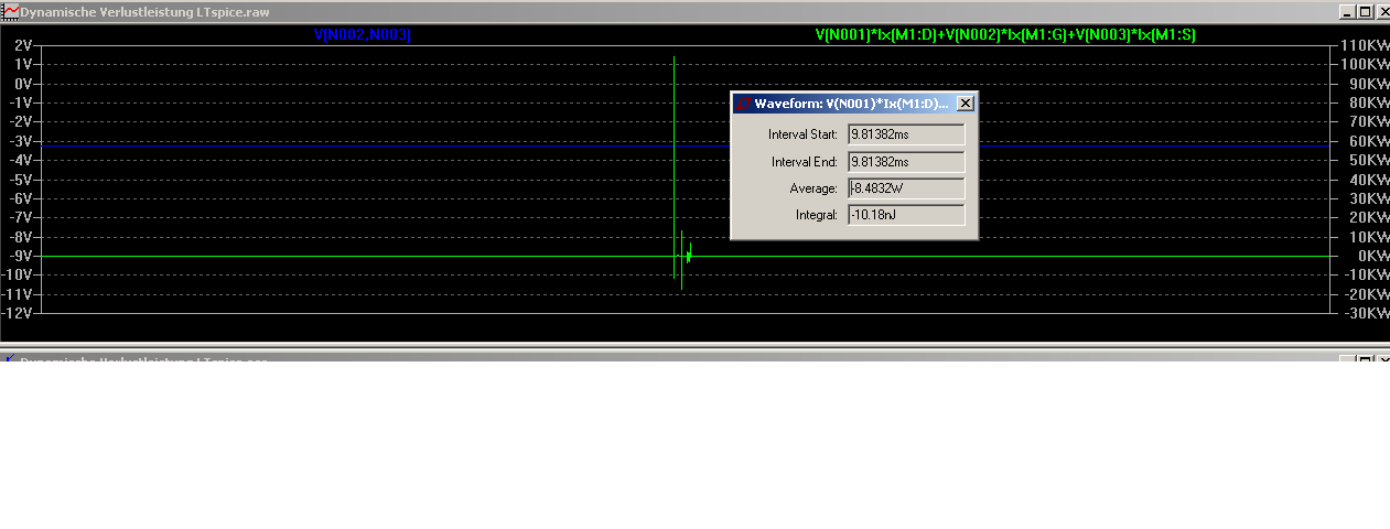

Hast du mal einen Spike aufintegriert? Nur weil der hoch ist, muss da
nicht auch viel Energie umgesetzt werden.
Habe es jetzt gerade nochmals bei meiner korrigierten Schaltung
ausprobiert (Da ist über einen Zeitraum von 5 Perioden nur ein einziger
Peak jetzt aufgetreten. Aufintegriert hat der etwas mit 10 nanoJoule
Energie, also vermutlich wirklich vernachlässigbar. Ich frage mich nur
woher diese Spitzen kommen. Zeitlich sind die auch so kurz, dass ich in
LTspice gar nicht mehr näher ranzoomen kann (siehe Anhang)...

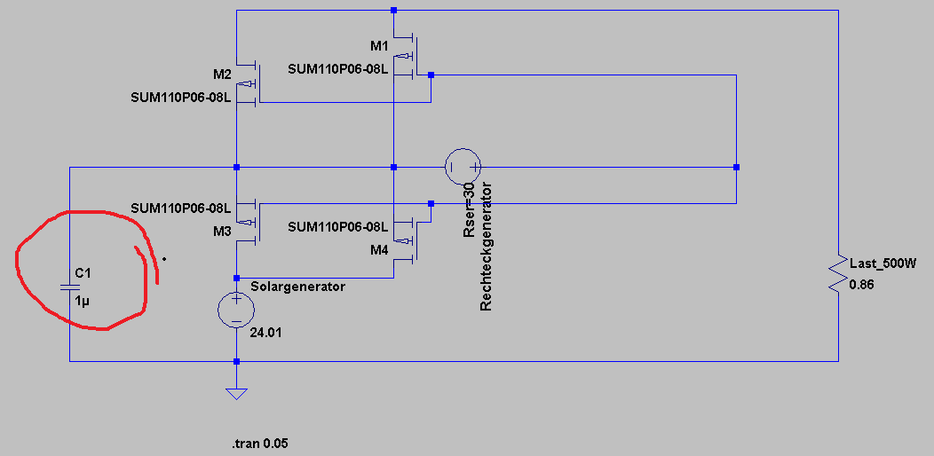

wenn die FETs ausgeschaltet sind floaten ihre Sourcen und damit auch die
Gates, die über die Rechteckquelle auf die Source bezogen sind. Solche
hochohmigen Knoten können der Simulation evtl. Probleme machen.
Schalte doch mal versuchsweise eine kleine Kapazität zwischen Source und
Masse. In der realen Schaltung ist die über den Rechteckgenerator ja
wohl auch gegeben.
> Masse.
...habe ich gerade gemacht. Ich hoffe ich hab dich richtig verstanden
wie der Kondensator eingebaut werden soll (Siehe Anhang)? Meinst du dass
der Rechteckgenerator in real über den Schutzleiter auch mit Masse der
Schaltung verbunden ist und es so zu der Kapazität zwischen Source und
Masse kommt? Oder wie muss ich das verstehen?
Wir haben den Versuch schon mal in real aufgebaut mit einer Testplatine,
da hatten wir den Rechteckgenerator allerdings extra an einen Trenntrafo
gehängt (Weil wir sonst einen Kriechstrom übers Oszi gehabt hätten)
...nur scheint mein LTspice nun völlig überfordert zu sein und rechnet
mir mit 12 fs/s die Simulation aus, das werd ich wohl nicht mehr erleben
Ich geb Bescheid wenns durch ist!

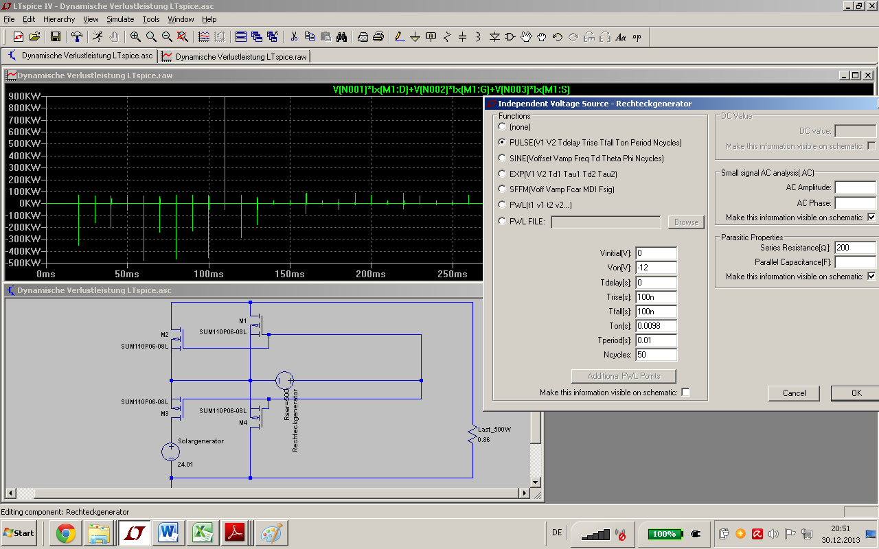

@Zeitgeist: Konntest Du noch etwas herausfinden?
@Achim S.
..ok inzwischen ist die Simulation durch, der Peak ist kleiner geworden
aber immer noch da.
Siehe Anhang,
grün=Verlustleistung am Mosfet
blau=Ugs-Spannung

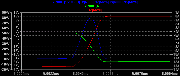

Ändere mal bei deinem Rechteckgenerator den internen Rser von 500 Ohm
auf 10 Ohm - damit geht
1) die Simulation sehr viel schneller
2) ich habe bei meinem Aufbau keine Spikes mehr ;-)
