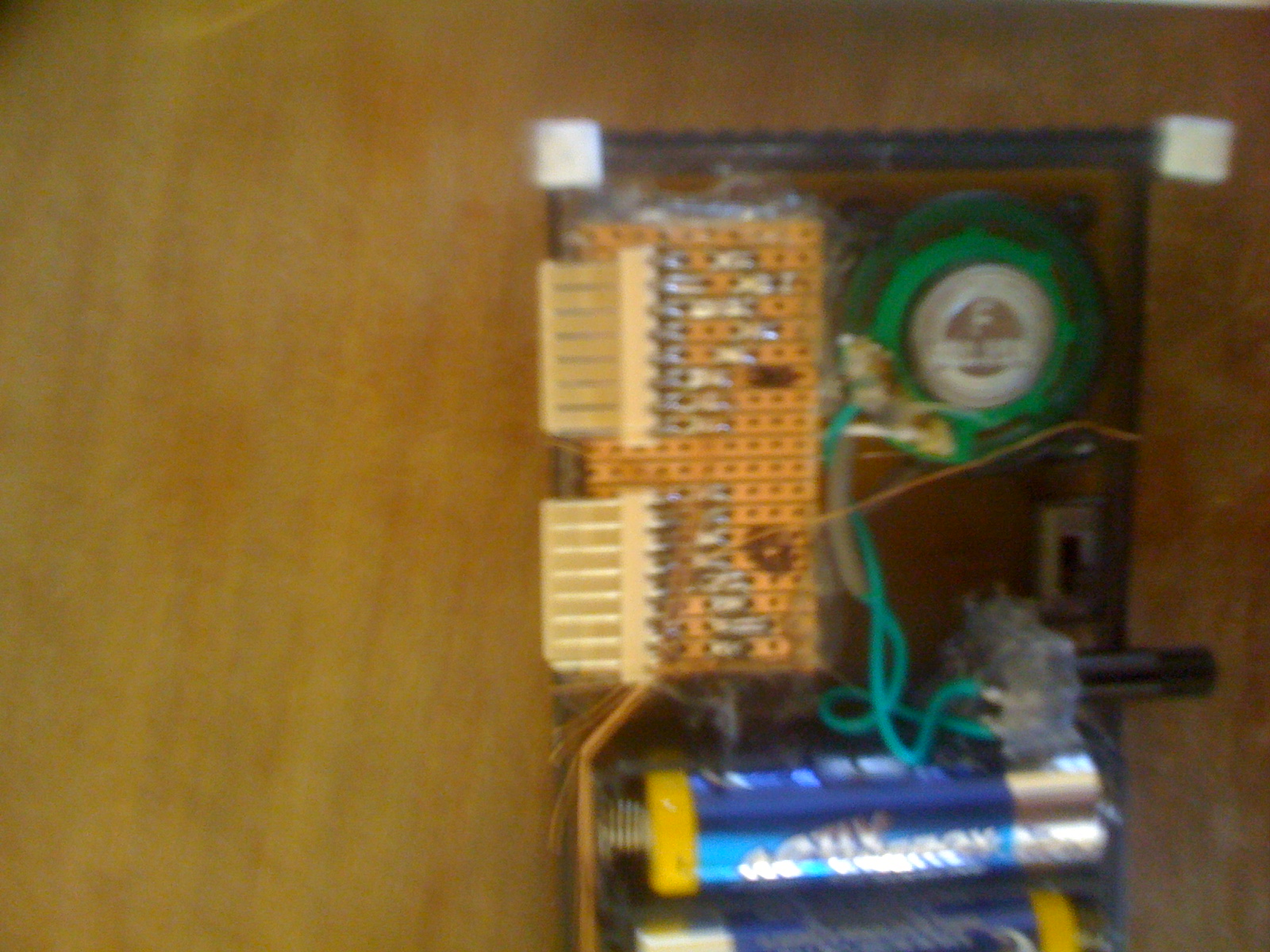

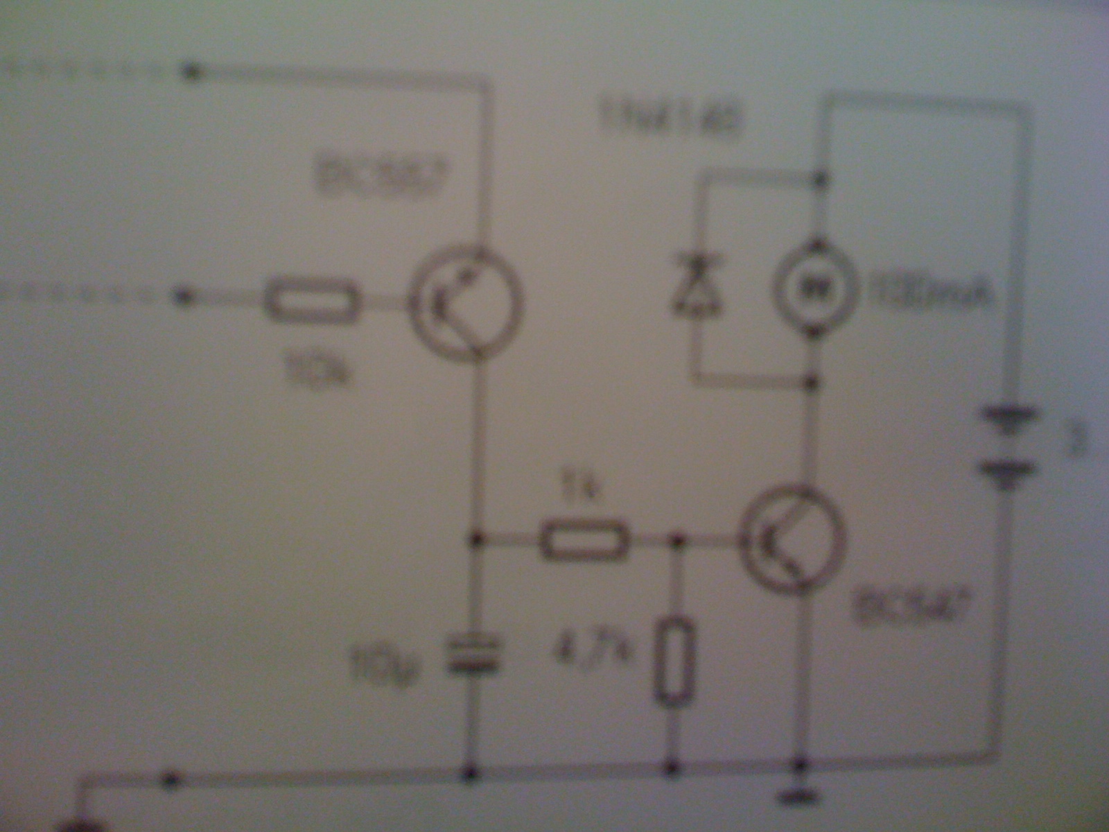

ich habe für den Gakken GMC-4 eine Relaiskarte gebaut.

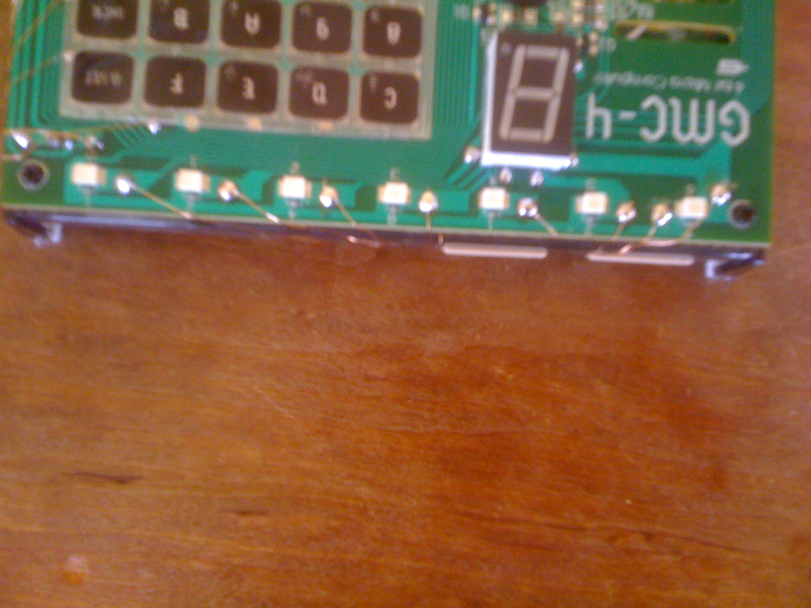

Es wird das Multiplexsignal von einer der Ausgangsleds ausgewertet.
Durch einen PNP Transistor, der vom Multiplex-Signal angesteuert wird,
wird ein Elko aufgeladen. Das so geglättete Schaltsignal steuert einen
NPN Transistor als Leistungsschalter an.
Leider funktioniert das Teil nicht.
Im Dateianhang sind Bilder von der Schaltung und der Schaltplan.
Hoffentlich weiß jemand, was ich falsch gemacht habe.
Ich brauche dringend Hilfe!
Viele Grüße,
Jonas Wühr

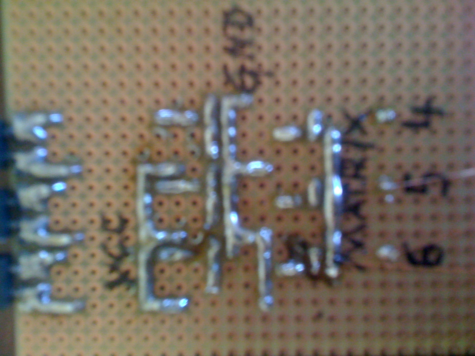

Wie wäre es mal mit richtigen Bildern?
von oszi40 (Gast)
1.Hast Du das gemessen? Deine "kristallklaren Bilder aus der
Dunkelkammer" lassen leider wenig erkennen. Nimm prophylaktisch eine
Reißnadel und lege die Leiterzüge frei falls irgendwelche Zinnfäden noch
einen Streich spielen.

von Hubert G. (hubertg)
Das ist sehr informativ.

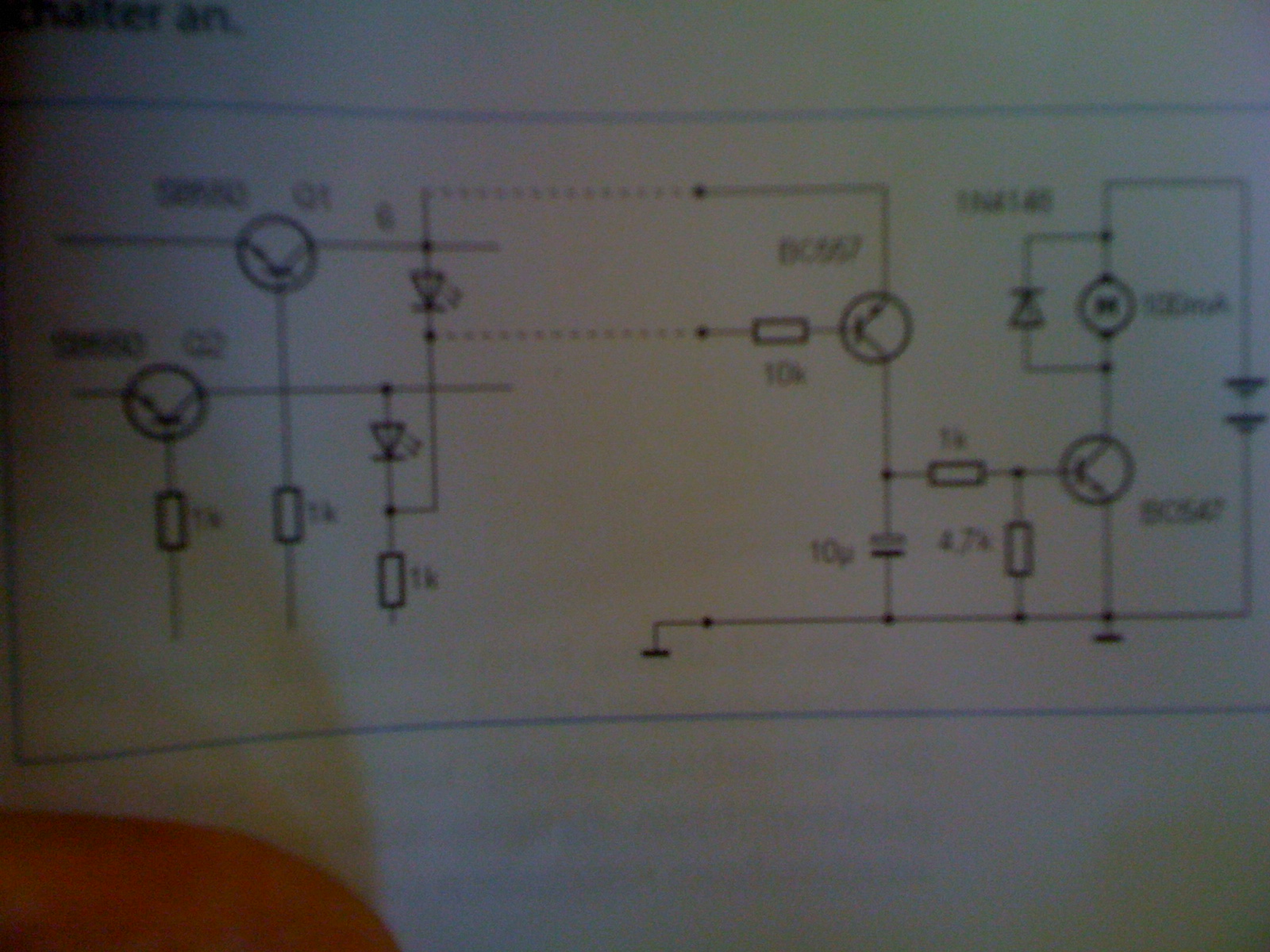

In deiner Schaltung sieht es so aus als wären die Emitter der
Eingangstransistoren zusammengeschaltet.
Wohin hast du denn die Emitter der Eingangstransistoren geschaltet?
Etwa auf +12V ?
von daWuehr (Gast)
Die Emitter werden an den GMC-4 angeschlossen.
zusammengschaltet.

von daWuehr (Gast)
Sie sind zusammengeschaltet, wegen der Multiplexschaltung.
In der Schaltung Bild IMG370 ist es aber nicht so. Es kann auch nur so
wie in dem Bild funktionieren.
von daWuehr (Gast)
Also habe ich die Transistoren falsch eingebaut.
Du hast dich mit den BC557 nicht an die Schaltung gehalten.

Nimm ein kariertes Papier und zeichne deine Bauteile darauf ein. Die
Verbindungen auf der Unterseite in eine anderen Farbe. Dann Scannen oder
Fotografieren und Spiegeln, dann hast du die Unterseite und kannst
kontrollieren ob alles passt.
