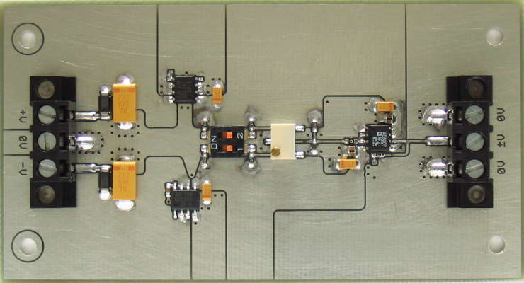

gibt es Mehrgang Potentiometer, die für die direkte Montage auf einer
Leiterplatte vorgesehen sind? Ich habe schon gesucht, kann jedoch nur
sog. Trimmer finden. An diesen lässt sich leider nicht ohne weiteres ein
Drehknopf befestigen. Oder gibt es ggf. hierfür eine elegante Lösung?
Mit freundlichen Grüßen
Guido

OP #3465926
Dieter Werner schrieb:
> Ich habe hier ein 10-Gang von Litton Servotechnik.
> Auf dem Typschild steht Modell P4713 BPC.
Leider lässt sich zu dem guten Stück nicht einmal mehr ein Datenblatt
finden.
Kai S. schrieb:
> Kommt ein wenig darauf an, was du vor hast. Verbreitet sind Drehencoder,
> setzen aber einen µC voraus.
Ich wollte die von mir entworfene und im Anhang gezeigte Schaltung
optimieren. Die Schaltung wird von mir eingesetzt um mit einem BIAS-Tee
den DC-Offset von Signalen einzustellen. Die Spannung am Ausgang der
Schaltung lässt sich mit dem Trimmer im Bereich von ca. -600 mV bis 600
mV einstellen. Über die Schalter lässt sich der Bereich auf -1,2 V bis
1,2 V umstellen. Im Wesentlichen handelt es sich bei der Schaltung um
zwei Längsregler zur Spannungsstabilisierung, einen einstellbaren
Spannungsteiler (Trimmer) und einen Spannungsfolger. Beim Neuentwurf der
Schaltung wollte ich den Trimmer durch ein Mehrgangpoti ersetzen.
Hierbei wollte ich auf eine Zuleitung verzichten, um nicht unnötig
Störungen einzufangen. Aus demselben Grund wollte ich auch auf den
Einsatz eines µCs verzichten.

Mittlerweile bin ich sogar fündig geworden. Die 3590 Serie von Bourns
ist wohl auch für die Leiterplattenmontage vorgesehen. Zumindest gibt es
im Datenblatt ein "Recommended PCB Layout".
Übersicht:
http://www.bourns.com/ProductLine.aspx?name=precision_pots_multiturn
Datenblatt: http://www.bourns.com/data/global/pdfs/3590.pdf
Auch recht interessant, wenn auch nicht für meinen aktuellen
Anwendungsfall, sind die Halter von Bourns, die es ermöglichen einen
Trimmer in eine Frontblende einzubauen.
Übersicht: http://www.bourns.com/ProductLine.aspx?name=hardware_tools
Datenblatt: http://www.bourns.com/data/global/pdfs/pnl_mnt.pdf
Vielen Dank an Euch für Eure Unterstützung. Wenn ich einen Händler finde
werde ich mir das o. g Poti von Bourns kaufen. Bezüglich einer weiteren
Frage, die meine im Anhang gezeigte Schaltung betrifft, werde ich einen
weiteren Thread aufmachen.
Guido

Ich hoffe mal der Link zu der Produktsuche mit den entsprechend
eingestellten Parametern funktioniert:
http://de.farnell.com/jsp/search/browse.jsp?N=202462+310146238+310202421+310124950+310198842+310156930+310146329+310124960+310187353+310124971+310156935+310156909+310167439+310146316+310181871+310188186+310183738+310167411+310146318+310578275+310156870+310156873+310135389&No=0&getResults=true&appliedparametrics=true&locale=de_DE&divisionLocale=de_DE&catalogId=&skipManufacturer=false&skipParametricAttributeId=&prevNValues=202462+310146238+310202421+310124950+310198842+310156930+310146329+310124960+310187353+310124971+310156935+310156909+310167439+310146316&mm=1002553||,1002571||,&filtersHidden=false&appliedHidden=false&autoApply=false&originalQueryURL=%2Fjsp%2Fsearch%2Fbrowse.jsp%3FN%3D202462%26No%3D0%26getResults%3Dtrue%26appliedparametrics%3Dtrue%26locale%3Dde_DE%26divisionLocale%3Dde_DE%26catalogId%3D%26skipManufacturer%3Dfalse%26skipParametricAttributeId%3D%26prevNValues%3D202462
...da sind eine ganze Menge Trimmer in SMD-Bauform dabei, die mindestend
10-gängig sind - einige haben sogar noch mehr Gänge!
Des weiteren habe ich den Widerstandsbereich auf 1..10kOhm eingegrenzt.
Für den Fall, dass der Link nicht funktioniert, hier ein paar
Bestellnummern:
1639315 - BOURNS - 3223G-1-103E
2112996 - BOURNS - 3223W-1-102E
2321815 - BOURNS - 3224G-1-102E
514809 - BOURNS - 3224J-1-102E
514871 - BOURNS - 3224W-1-102E
2329346 - BOURNS - 3224X-1-202E
1520638 - BI TECHNOLOGIES/TT ELECTRONICS - 43WR10KLF
1520646 - BI TECHNOLOGIES/TT ELECTRONICS - 43WR5KLF
1692600 - VISHAY SFERNICE - TS63Y102KR10
1141345 - VISHAY SFERNICE - TSM4YJ102KR05
8792461 - VISHAY SFERNICE - TSM4ZJ102KR10
Es sind diverse Bauformen/Baugrößen dabei - Ansonsten besteht natürlich
auch noch die Möglichkeit eine stehende Standardbauform für
10-Gang-Trimmer (63S/63X/64W/64Y/...) zu verwenden und die Pins
abzuknicken, dass man sie ohne Bohrungen auf enstprechende Pads zu
montieren. Um die mechanischen Stabilität zu verbessern empfiehlt es
sich hierbei die Pads mit ein paar Durchkontaktierungen zu versehen,
damit sie sich nicht mal schnell ablösen.

OP #3471022
Hallo Sascha,
vielen Dank für Deine Unterstützung. Mit der Passenden Halterung wäre
sogar ein Trimmer für mich interessant gewesen.
hk_book schrieb:
> http://www.vishay.com/docs/57014/6.pdf
Allerdings bin ich von der Umsetzung mittels Trimmer abgekommen, da die
Anzahl der Zyklen bei Trimmern meist recht klein ist (im Bereich von ca.
200 Zyklen). Hier sind "richtige" mehrgang Potentiometer wesentlich
robuster.

Ein Trimmer diesen Typs wird es werden. Siehe meinen Beitrag weiter oben
> Übersicht:
Guido
