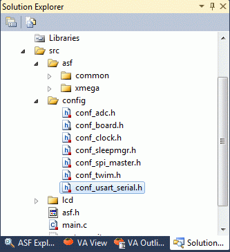

Gast #3465773
Hier die vollständige Lösung, falls jemand mal auf was ähnliches stößt:
Unter dem Pfad der ASF (siehe Bild) gibt es eine Reihe von conf_xyz.h
Headern von den verwendeten Komponenten der ASF. Habe die bisher nicht
weiter beachtet, da in den schon laufenden Komponenten USART, I²C (TWI),
SPI, Timer- und Interrupt-System keinerlei Inhalt drin war.
Beim ADC ist das anders, da sind wichtige Defines auskommentiert ...
siehe unten. // raus und schon geht es.
