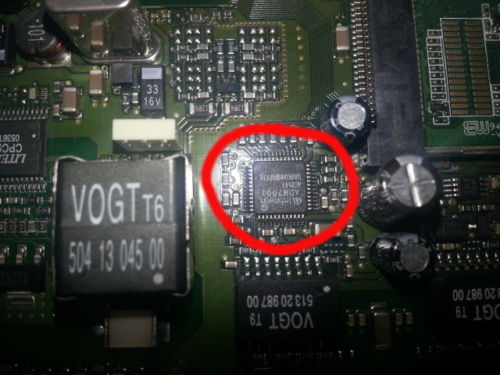

ich bin beim stöbern auf diese Anzeige im Kleinanzeigen Markt gestoßen:
"Die Fritz!Box wird ausdrücklich als defekt angegeben. Nach einem Reset
oder einem Stromausfall muss man das Gehäuse öffnen (während das Gerät
unter Strom ist!) und einen Kurzschluss an einem Chip verursachen. Dann
erlischt die rote LED und das Gerät funktioniert wieder. Der Chip ist
rot umkreist auf den Fotos. Man muss mit einem metallenem Gegenstand, z.
B. Messer oder Schraubenzieher, direkt an den Kontakten des Chips
rüberziehen, während das Gerät unter Strom steht, sodass Funken
entstehen. Irgendwann erlischt die rote LED und die Power-LED leuchtet /
blinkt."

was soll der NW-Controller mit den restl. Funktionen der FB zutun haben,
da hat einer einfach nur Grütze geschrieben, und hier glaubt jemand wohl
noch daran?
im stromlosen Zustand kann das manchmal schon helfen, gewisse Ladungen
und Pegel über ein Reihe von Kontakten auszugleichen, aber im Betrieb
ist das tödlich für den IC,

Vermutlich ein kalte Lötstelle, die durch den Funken wieder zugelötet
wurde.
Daß es funktioniert hat, dürfte aber ein ganz großer Zufall gewesen
sein, quasi wie ein Lottogewinn.
Die anderen 1.000.000, die das auch versucht haben, haben nur
Elektroschrott erzeugt.

Könnte es sein, dass der Ethernet Chip kaputt ist,
die Fritz!Box beim Booten aber ein Bit darin abfragt (endlos)?
Wenn jetzt irgendwas überbrückt wird, dann fährt die Fritz!Box hoch,
aber der Chip geht dann vermutlich immer noch nicht...

Eher geniale Art seinen Elektronikschrott bei eBay noch zu geld zu
machen.
Der Kurzschluss am Chip könnte zu Spannungsausfall und RESET führen, der
aus irgendwelchen Gründen "besser" ist als der Power On Reset und
deswegen das Teil wieder hochfährt.
Da aber der Kurzschluss auch den Chip beschädigen kann, ist das keine
Reparatur.
> Reparatur.
Genau das ist der "Trick" :-)
Mein Kollege hatte letztens auch einen Blitzschaden an seiner Fritzbox
und die "Wiederbelebung" funktioniert quasi tatsächlich:
Durch die Überspannung wird (ich glaube es war) der DSL-IC beschädigt,
dieser meldet einen Defekt der Fritzbox und diese startet nicht mehr.
Durch den bewusst provozierten Kurzschluss raucht der DSL-IC komplett
ab, meldet damit scheinbar auch keinen Defekt mehr an die Fritzbox und
diese startet wieder normal und läuft (zumindest bei ihm), allerdings
ohne DSL.
(Der Kollege hatte auch nen Link zu ner englischen Seite, wo das
detaillierter Beschrieben war, den finde ich aber nicht mehr)
Aber sicher, eine Reparatur ist das nicht wirklich, eher eine
Fehlerabschaltung
