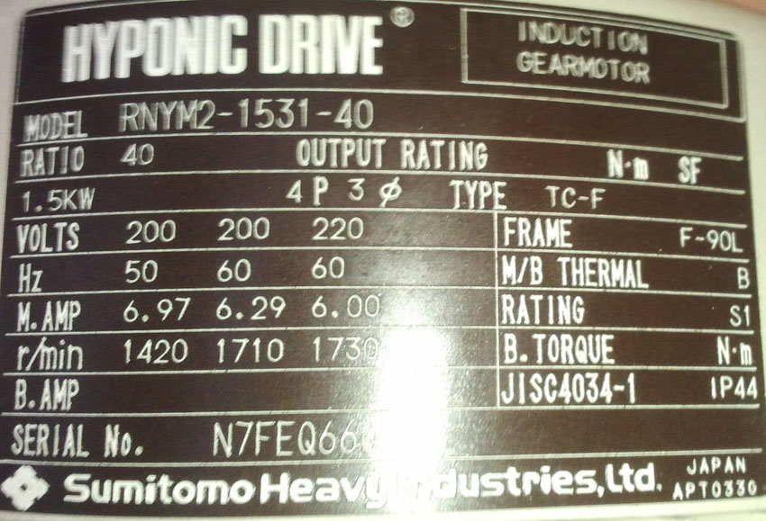

Guten Abend,
Ich möchte diesen Motor an einen Frequenzumrichter Lenze EVF8217-E
anschließen. Da der Motor für 200 Volt Strangspannung ausgelegt ist kann
ich ja nicht die "normale" Nennfrequenz von 50 hz verwenden. In der
Betriebsanleitung ist auf Seite 46 eine Formel
angegeben mit der die U/f-Nennfrequenz berechnet werden kann.
400v...Netzspannung
200v...Spannung die Motor benötigt
50hz...Frequenz die Motor benötigt
Oder habe ich da einen Rechenfehler?

von Gerhard W. (gerhard86)
Fraglich ob das was wird. Du hast keinen Rechenfehler, es stimmt, du
müsstest einen Motor bei der doppelten Nennfrequenz, und damit der
doppelten Drehzahl fahren, um die doppelte Nennspannung anlegen zu
dürfen. Aber das heißt nicht dass er das aushält, und wenn doch geht
gerade bei einer Asynchronmaschine das Drehmoment überproportional
herunter.
PS: Oder fragst du gar nicht danach ob du den Motor bei 400V/100Hz
betreiben kannst, sondern nur nach der Berechnung? Dann kannst du
natürlich schon mit 100Hz bei 400V rechnen, aber anlegen sollte man sie
eben nicht unbedingt.
von Stan (Gast)
Ich den Motor gerne mit 200 V Strangspannung betreiben. Auf dem Gehäuse
des Fu steht auch dass die Ausgangsspannung zwischen 0 und 400 V
steuerbar ist. Nur finde ich in der Parameterliste des FU keinen
entsprechenden Wert. Die Ausgangsspannung kann nur Ausgelesen werden.

von GB (Gast)
Nö, grundsätzlich funktioniert das so.
Die Frage ist nur, ob die Wicklung für Umrichterbetrieb gemacht ist.
Entscheidend ist da eigentlich nicht der Effektivwert der Netzspannung,
da die Durchschlagsfestigkeit der Wicklung deutlich über der
Wicklungsnennspannung liegt (Getestet wird dies meines Wissens nach mit
Upp + 1000V, zumindest hier in Europa, also müsste ein 200V-Motor
mindestens 200V*Wurzel(2)*2 + 1000V = 1566 V für mindestens eine Minute
überstehen).
Entscheidend ist das du/dt, und das hängt vom verwendeten Umrichter ab.
5kV/µs sind da durchaus übliche Werte.
Ich weiss nicht, was Sumitomo dazu sagt.
Im Zweifelsfall solltest du eine Motordrossel zur du/dt-Reduktion hinter
den FU schalten.
von Helmut L. (helmi1)
Stan schrieb:
> 400v...Netzspannung
Nein du hast keinen Rechenfehler gemacht. Das wird in der Praxis auch so
gemacht. Motoren mit 230/400V werden dann auf 230V geschaltet und an
einem FU mit 400V Versorgung angeschlossen. Die Nennfrequenz ist dann
87Hz. Damit kann man dann den Motor ueber seine Nenndrehzahl betreiben.
Wenn der Motor dann noch einen Temperaturfuehler hat kann dann auch nix
ueberlastet werden.
Die Wicklung haelt das bei "neueren" Motoren auch aus von der Isolation.
decimad schrieb:
> Da kann wohl nur die Bedienungsanleitung weiterhelfen!
Ich hab sie mir durchgelesen und man findet tatsächlich keinen
einstellbaren Parameter für die Ausgangsspannung, deswegen habe ich
meinen Beitrag auch wieder gelöscht.Es existiert lediglich eine Anzeige,
aber keine Einstellmöglichkeit.
Deine Netzspannung ist 400V, die Motorspannung ist 200V / 50Hz
Damit das passt muss du deinem Frequenzumrichter sagen das die
Motorfrequenz 100Hz betraegt. Dann gibt er wenn die Motorfrequenz 100Hz
betragen soll dann 400V raus, soll der Motor aber jetzt mit Nenndrehzahl
bei 50Hz laufen senkt der FU die Motorspannung auf 200V ab. Dein FU
passt die Motorspannung immer der Motorfrequenz an. Das nennt man f/U
Kennlinie. Das muss jeder FU so machen, wuerde er das nicht machen und
du willst jetzt eine Drehzahl von 5Hz haben und es wuerde weiter mit der
Netzspannung gerechnet verbrennt der Motor weil der Induktive Widerstand
zu klein wird.
Beispiel:  Deine Motorwicklung hat 0.6H.
Das ergibt bei 50Hz einen Induktiven Widerstand von
Xl = 2 x Pi x 50Hz x 0.6H = 188Ohm. Bei 200V ergibt das einen Strom von
1.06A
Ist die Motorfrequenz jetzt nur noch 5Hz wird der Induktive Widerstand
nur noch 18.8 Ohm und damit der Strom rund 10A.
Deshalb setzt der FU die Spannung jetzt auf rund 20V runter und dann
fliessen wieder nur unsere 1.06A.
Das rechnet sich der FU alles ueber die Motornennfrequenz selber aus.
Damit er das richtig macht sagen wir im einfach der Motor hat 100Hz
Nennfrequenz.
Das einzige was man dann noch macht um den Motor nicht zu ueberlasten
ist das der FU bei 50Hz Ausgabefrequenz schluss machen soll.

von GB (Gast)
Ich habe mal hier hineingeschaut:
http://download.lenze.com/TD/8211-8218__Inverter__v02-07__DE.pdf
In 5.3 Maschinendaten anpassen:
C011 (max. Drehfeldfrequenz) auf 50Hz stellen.
In 5.4.1 Betriebsart wählen:
C014 (Betriebsart) auf 2 stellen (lineare U/f-Kennlinie)
In 5.4.2.2 U/f-Kennliniensteuerung mit konstanter Umin-Anhebung
optimieren
C015 (U/f-Nennfrequenz) auf 100Hz stellen.
Damit ist der so eingestellt, dass er 400V bei einer Drehfeldfrequenz
von 100Hz ausgibt.
Du hast die lineare U/f-Kennlinie eingestellt, damit hast Du am Ausgang
bei 50Hz 200V, und da Du die Maximalfrequenz auf 50Hz gestellt hast,
kommen aus dem Gerät auch nicht mehr als 200V heraus.
Jetzt noch in C088 den Motornennstrom einstellen und in C091 den cos phi
und fertig.
Übrigens beschreibt Lenze das auch in der Anleitung auf Seite 5-8:
Wenn Du einen 220V/380V-Motor an ein Gerät für 400V anschließt, sollst
Du C015 auf 52,6Hz stellen.
C015=400V/380V*50Hz = 1,053*50Hz= 52,6Hz.
OK.
Ok.
> optimieren
Ok.
> von 100Hz ausgibt.
Ok.
> und fertig.
Ok. Damit kann er den ohmischen Wicklungsanteil rausrechnen.
Aber klar machen die das. Man kann damit ueber die Nenndrehzahl des
Motors kommen ohne in den Feldschwaechbetrieb zu kommen. Allerdings nur
kurzzeitig.

PWM. Schau dir meinen Frequenzumrichter an, der macht das genauso:
http://www.mikrocontroller.net/articles/3-Phasen_Frequenzumrichter_mit_AVR
Das muss auch so sein, denn du kannst ja einem Motor mit Nennfrequenz
50Hz bei z.B. 10Hz nicht genauso viel Spannung auf die Wicklungen geben
wie bei 50Hz, dann würde er schnell überhitzen.
Die V/f Kennlinie sorgt dafür, das er zu jeder Drehzahl die passende
Spannung erhält.

Wie GB (Gast) schon geschrieben hat, so kenne ich das auch, allerdings
bei Danfoss Umrichtern.
Was noch dazu gesagt werden soll,du muss irgendwie sicherstellen, dass
FU nicht mit mehr als beim Ausgang 50Hz betrieben wird. Dann fängt die
Spannung über 200V zu steigen, was zur Überlastung des Motors führt.
> optimieren
> von 100Hz ausgibt.
> und fertig.
Wir werden das jetzt so machen. Ich werde dann berichten.
In welchem Bereich kann ich die Frequenz varieren? So zwischen 30 und 70
hz sollte doch gehen oder?
Maximal 50Hz kannst du erzeugen, darueber wird deine Spannung von 200V
ueberschritten.
von joergk (Gast)
> ueberschritten.
Was ja nix macht, solange er unter 220V / 60Hz bleibt (siehe
Typenschild)
Jörg
von Stan (Gast)
> Typenschild)
Aber "normale" Motoren können ja auch über 50 hz betrieben werden. Die
hätten dann halt 800 v bei 100hz, oder?
von Agro (Gast)
Nö, bei denen bleibt dann ab 50Hz die Spannung konstant bei 400V und sie
erreichen somit nicht mehr ihr Nennmoment.
> Typenschild)
Na gut dann kann er halt bis 60Hz gehen, bin bisher immer von den 200V
50Hz ausgegangen.

Ist es eigentlich von Bedeutung ob der Motor im Dreieck oder Stern
geschaltet ist? Aus dem Motor kommen drei Adern. Zwischen den Ader
besteht Durchgang. Demzufolge würde ich behaupten dass es sich um eine
Sternschaltung handelt.
Wenn du das am Klemmbrett aendert kannst ist es von Bedeutung. Aber wie
du sagst es kommen nur 3 Draehte raus, somit kann man nicht mal
Messtechnisch rausfinden wie es geschaltet ist.

Wir haben das Ganze gestern zusammengecklemmt und wollten es
Ausprobieren. Doch die weiße LED blinkt die ganze Zeit was laut
Betriebsanleitung bedeuted dass der Regler noch gesperrt ist. Im Display
erscheint OFF was laut Anleitung des Displays bedeuted dass der
Frequenzumrichter  durch ein LOW-Signal an Klemme 28 gesperrt ist. Es
sind jedoch nichts angeschlossen.
Was ist das Problem? Muss ich vielleicht irgendetwas brücken?

Stan schrieb:
> bedeuted dass der
> Es sind jedoch nichts angeschlossen.
Antwort selber gegeben. Klemme 28 auf high legen.

von Stan (Gast)
Also einfach 28 und 20 verbinden. Richtig so?
von Stan (Gast)
So weit so gut, doch der Motor dreht sich immer noch nicht )-:
Grün leuchtet jetzt durchgehend nachdem Run gedrückt wurde. Doch im
Display erscheint ein Stop.
von Stan (Gast)
Aktueller Stand: der Motor dreht sich bei 50 Hz mit 38 u/min bei 200
Volt Spannung (U und F laut Display Fu, drehzahl mittels Lasermessgerät
gemessen).
Ich möchte allen herzlich danken die mir dabei geholfen habe den Motor
korrekt zu Programmieren.
Eine abschließende Frage noch. Da der Motor für den Vorschub einer
Dickenhobelmaschine ist möchte ich die Drehzahl etwas Variieren.
Darf ich den Motor auch mit weniger als 50 Hz betreiben?
Klar, dafuer ist der FU ja da. Dann wirst du sehen das auch die
Motorspannung runtergeht.
Es kann sein das er bei ganz niederigen Drehzahlen an Drehmoment
verliert.
Das kann man kompensieren. Dafuer gibt es im FU eine Boostfunktion fuer
niederige Drahzahlen. Damit kannst du dann die ohmischen Verluste in der
Motorwicklung kompensieren.
von GB (Gast)
Ja klar.
> verliert.
Nicht nur das. Du kannst ihn auch dabei verbrennen. Der Motor wird durch
den angeflanschten Lüfter zwangsgekühlt. Setzt Du jetzt die Drehzahl
herab, reduzierst Du auch den Luftstrom. Bis zu einem gewissen Punkt ist
das unkritisch, aber hohes Drehmoment bei sehr kleinen Motordrehzahlen
führt dann schnell zur Überhitzung.
Da hilft dann nur noch die Montage eines Fremdlüfters, also eines
Lüfters, der immer mit voller Drehzahl läuft.
