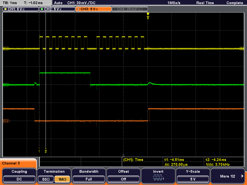

(Firma: fritzler-avr.de) #3467701
Das ist doch kein Problem ;)
Durch FSYNC auf LOW ziehen sagste dem AD9833, dass die Daten für ihn
sind.
Da kannste CLK/MOSI mit 1Hz Takten wenn du Spaß hast oder eben mit Fmax.
Damit will ich sagen: Dem AD9833 ist das völlig Wurst ob er 2x8bit
bekommt oder 1x16.
Also:
FSYNC LOW
8bit senden
8bit senden
FSYNC HIGH
Warum dein Code ned funzt weis ich nicht, hab lange nix mehr mit Python
gemacht.
Aber häng doch mal nen Logicanalyzer oder Oszi an den SPI.
Bzw haste auch den richtigen SPI Mode nachprogrammiert?
