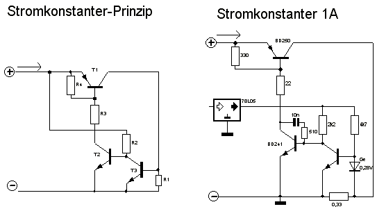

ich brauche einen, bzw. mehrere verschiedene Verbraucher, die einen
festen Strom ziehen. Ich möchte damit verschiedene Akkus mit definiertem
Strom entladen.
Ich brauche das um die Kapazität mit meinem auf einem Arduino
aufgebauten kleinen Messgerät zu messen. Bisher verwende ich
Hochleistungswiderstände zum entladen, das ist aber eher suboptimal.
Ein Verbraucher sollte so um die 300-500mA ziehen für NiMh und Handy
Li-Ion Zellen. ein anderer Verbraucher soll mindestens 1,5A ziehen für
Notebook Akkus, etc.
Da ich was Elektronik angeht ein ziemlicher Neuling bin, weiß ich nicht
so recht wie ich so einen Verbraucher realisieren kann. Seit wochen lese
ich über das Thema, komme aber leider nciht so recht auf einen grünen
Zweig. Daher suche ich jetzt hier Hilfe.
Liege ich mit der Annahme richtig, dass ich nach einer
Konstantstromquelle suche?
Oder geht das nicht, da sich ja bei mir die Spannung vom Akku ändert und
eine Konstantstromquelle nur bei konstanter Spannung und variablem
Verbraucher einen konstanten Strom zieht?
Oder brauche ich eine Festspannungsquelle und einfach wie bisher einen
Hochleistungswiderstand dahinter? Hätte (falls ich das richtig
verstanden habe) den Vorteil, dass ich dann auch immer die gleiche
Leistung ziehe, was einem echten Verbraucher eher nahe kommt.
Ich bin für jede Hilfe Dankbar!
Gruß, Chris

Moin moin,
Konstantstromquelle ist schon das richtige Stichwort zum Entladen eines
Akkus. Beim Don Plate von der Netzmafia findest du dafür auch eine
Grundschaltung mit einem LM317, die Leitungsmäßig an deine Aufgabe
anpassbar sein wird.
http://www.netzmafia.de/skripten/hardware/lm317/lm317.html
Folgendes ist wichtig:
1.) Ermittle die maximale Verlustleistung des LM317 und lege die Kühlung
passend aus. Sonst fängt es nachher an zu stinken.
2.) Verwende zusätzlich noch eine Schmelzsicherung vor dem Akku, sonst
kann es heiß her gehen.
3.) Sorge für eine automatische Abschaltung um die Entladespannung des
Akkus nicht zu unterschreiten. Das Mögen Akkus nicht so gerne und bei
LiPo kann das dann beim nächsten Ladevorgang auch mal gefährlich werden.
4.) Teste deine Schaltung zuerst mit labortauglichen Werten mit einem
Labornetzgerät.
5.) Die Schaltung nicht ohne Aufsicht betreiben.
MfG
Marek

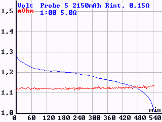

Mein Messgerät funktioniert schon sehr gut, liefert brauchbare Werte und
protokolliert die Spannung und schaltet entsprechnd ab.
Ich kann dann z.B. am einfachsten in Excel Diagramme über den
Spannungsverlauf erstellen.
Es fehlt also nur an den passenden Verbrauchern.

Wenn du dem Akku eine konstante Leistung entnehmen willst, musst du
einen Schaltregler vor den Widerstand setzen.

Zur Kapazitätsmessung von Akkus habe ich mir in Laufe der Zeit eine
ganze Palette von Geräten gebaut. Das Prinzip war immer ein konstanter
Laststrom und eine definierte Abschaltung bei einer unteren

Die ursprüngliche Frage war die Konstantstrombelastung. Ich poste mal
die einfachste Variante. Links ist die Prinzipschaltung. T1 bekommt den
Strom von T2, der über R2 eingeschaltet ist. Wenn der Spg-Abfall über R1
über die Basis-Schwell-Spg ansteigt, schaltet T3 wieder aus und macht so
den Konstantstrom. Die Ube von T3 ist also die Referenz-Spg. Da T1 bis
in Sättigung gefahren werden kann, geht der Konstantstrombetrieb bis
unter 1V.
Eine etwas bessere und früher mal eingesetzte Schaltung ist rechts zu
sehen. Die Temp-Abhängigkeit der Ube wird recht gut durch eine
Germanium-Diode kompensiert. Das sorgt auch für eine geringere
Spg-Belastung des Shunts. Die Auslegung war für ca. 1A. Durch
entsprechende Wahl der Bauteile sind fast beliebige Werte erreichbar.
Ich benutze inzwischen einen Stomkonstanter bis 5A, 100V und 80W, der
ein DVM für Strom und Spg hat und bis auf 10mA runtergeht. Ein
Allround-Gerät, das ich zum Laden, Entladen von 9V-Miniakkus bis zu
riesigen Akkupacks oder als allgemeinen Strombelastung einsetzte.
Die einfache Variante der Spg-Überwachung ist für 1 bis 24 NiMh-Zellen
und hat eine einstellbare Spg-Abschaltung von 0,86 bis 1,16V. Ein
Zeitzähler dient zur Anzeige der Entladezeit. Die Multiplikation von
Strom und Zeit ergibt die Kapazität.
Inzwischen habe ich mir eine Akku-Überwachung gebaut, die Strom und Spg
misst und die Kapazität auch bei wechseldem Strom richtig anzeigt. Sie
enthält alle interessanten Abschaltbedingungen und einen Datalogger mit
PC-Interface zur Aufzeichnung von Akku-Kennlinien.
Wenn nicht viel Elektronik-Kenntnisse vorhanden sind, empfehle ich
jeweils die einfachen Varianten von Stromkonstanter und Spg-Überwachung.
