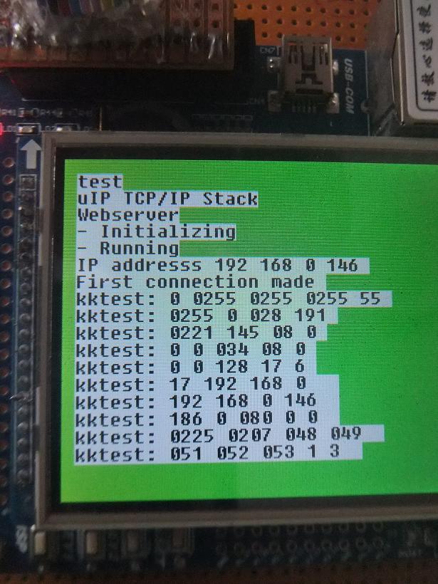

#3469397
vielen Dank für die breite Unterstützung.
Wie man sieht, funktioniert der TCP-Empfang mit diesem Code:
   /* receive packet and put in uip_buf */
    uip_len = tapdev_read(uip_buf);
      if(uip_len > 0)    /* received packet */
          if(BUF->type == htons(UIP_ETHTYPE_IP))  /* IP packet */
            //uip_arp_ipin();//obsolet
            uip_process(UIP_DATA);//==//uip_input();
        memcpy(kktest,uip_buf,50);
        kktest[50]=1;
Dargestellt wird eine Sendung der Daten 012345 per UDP. Angezeigt wird
Empfänger,Protokoll (17=UDP) und die payload. Damit ist eine Auswertung
eingehender TCP/UDP Daten problemlos möglich.
Was mir jetzt noch fehlt, ist die Sendung von Daten. Auch bei diesem
Problem vertraue ich auf breite Unterstützung.

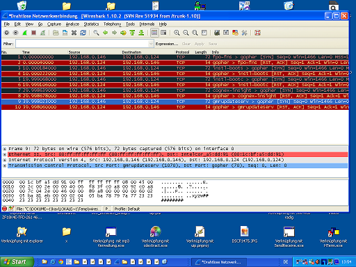

#3470586
ich habe jetzt einmal versucht, eine Sendefunktion aufzubauen:
memcpy(kktest,xDefaultPartARPPacketHeader,42);
kktest[ipsrc]=192;kktest[ipsrc+1]=168;kktest[ipsrc+2]=0;kktest[ipsrc+3]=146;
kktest[ipdest]=192;kktest[ipdest+1]=168;kktest[ipdest+2]=0;kktest[ipdest+3]=124;
kktest[prot]=6;
kktest[sport]=0;kktest[sport+1]=80;
kktest[dport]=0;kktest[dport+1]=80;
kktest[payload]=33;
kktest[payload+1]=34+zl;
kktest[payload+2]=35+zl;
kktest[payload+3]=36+zl;
zl++;
tapdev_send(kktest,50);
einen Sende-frame kktest zusammengestellt, über tapdev_send in den
uip_buf
 geladen. Das device versucht zu senden, bei wireshark kommt aber nichts
an. Beim Debugging sieht das ganze sehr zerhackt aus. Es gibt nicht
nachvollziehbare Rücksprünge. Ich fürchte, dass das am Protothread
liegt.

Ich möchte im Prinzip einen Ethernet-Hausbus aufbauen. Ob Daten per TCP
oder per UDP gesendet werden, ist im Prinzip egal.
Ich hänge derzeit bei uip_process: Wenn ich irgendetwas an einen per
uip_listen geöffneten Port sende, wird die UIP_APPCALL in uip_process
nicht aufgerufen weil die flags nicht stimmen.

Ich versuche die Manual-examples abzuarbeiten:
//++++++++++++ kk ++++++++++++++++++
void tcpdispatcher_appcall(void)
  ledtest=kkx;//6,4
  switch (uip_conn->lport)
case HTONS(70):
    httpd_appcall();
    break;
case HTONS(60):
//led2_tog;
example1_app();
  break;
  case HTONS(80):
example1_app();
    break;
void  example1_app(void)  {//40
  ledtest=1;
22
struct httpd_state *s = (struct httpd_state *)&(uip_conn->appstate);
23
  if(uip_connected())  {
24
//  s->state  =  WELCOME_SENT;
25
//#define STATE_WAITING 0
26
//#define STATE_OUTPUT  1
27
s->state=0;
28
  uip_send("Welcome!\n",  9);
29
  return;
30
APPCALL ruft den dispatcher auf. Das funktioniert aber nur mit dem
httpd-port 80. Obwohl andere ports per uip_listen initialisiert sind,
wird der dispatcher nicht angesprungen, UIP_APPCALL() in uip_process()
also nicht ausgeführt. wenn ich Port 80 eine andere Funktion zuweise
wird diese bei Aufruf der Webseite ausgeführt, nicht jedoch wenn ich per
UDP-Terminal an POrt 80 sende. Wie kann ich das Programm dazu bringen,
dass andere Ports als Port 80 den dispatcher aufrufen?
Gast #3476013
UDP != TCP. Mit deinem UDP Terminal kannst du kein TCP Paket senden.
Probiere mal 'telnet lpc1768-ipadresse 60', dann sollte deine
example_app1() angesprungen werden.

ich bin mit tcp senden etwas weitergekommen. Die Befehlsfolge
uip_ipaddr_t ipaddr;
uip_ipaddr(&ipaddr, 192,168,0,124);
uip_send(kktest,  4);// payload in uip_buf
uip_connect(&ipaddr, HTONS(70));
sendet einen korrekten TCP-Frame/ len=60, überträgt allerding die
Payload nicht mit.

  kktest[70]=uip_len; kktest[61]=uip_buf[61];uip_len+=20;
  uip_buf[61]='t';uip_buf[62]='e';uip_buf[63]='s';uip_buf[64]='t';
  UIP_STAT(++uip_stat.ip.sent);
  /* Return and let the caller do the actual transmission. */
  uip_flags = 0;
Wenn ich hier uip_len und uip_buf verändere, wird die payload korrekt
übertragen, d.h. der Fehler liegt wahrscheinlich bei der Ausführung von
uip_send.

#3478830
hier steckt der Fehler:
  BUF->optdata[0] = TCP_OPT_MSS;
  BUF->optdata[1] = TCP_OPT_MSS_LEN;
  BUF->optdata[2] = (UIP_TCP_MSS) / 256;
  BUF->optdata[3] = (UIP_TCP_MSS) & 255;
  uip_len = UIP_IPTCPH_LEN + TCP_OPT_MSS_LEN;
  BUF->tcpoffset = ((UIP_TCPH_LEN + TCP_OPT_MSS_LEN) / 4) << 4;
  goto tcp_send;
für heute reichts...

#3479112
uip_send sendet nicht sondern stellt nur Daten in uip_buf ein. Durch das
Einstellen der Daten wird über den Timer bei uip_len>0 uip_process
ausgelößt. Erst am Ende von uip_process wird über
UIP_STAT(++uip_stat.ip.sent) das Senden über den Protothread aktiviert.
Wegen der Verzögerung durch den Timer funktioniert auch uip_send vor
uip_connect, wobei ich das jetzt umgestellt habe. Das war aber nicht das
Problem. Problem war das Wegoptimieren der while(0)-Schleifen -warum
auch immer- und die Verschiebung durch optdata.
TCP-Senden und TCP-Empfangen funktioniert jetzt einwandfrei. Die
Anpassungen im Code sehen so aus:
//Sendebefehl:
kksend_status=1;
uip_send(kktest,  14);// payload in uip_buf
//Änderung in uip_send:
  if(len > 0) {
    uip_sappdata = &uip_buf[UIP_IPTCPH_LEN + UIP_LLH_LEN];//ab 54
        if(kksend_status==1){//aufruf tcp_send
      uip_sappdata = &uip_buf[UIP_IPTCPH_LEN + UIP_LLH_LEN+4];//ab 58
      kksend_len=UIP_IPTCPH_LEN + UIP_LLH_LEN+len;
        }else{
    uip_slen = len;
    if(data != uip_sappdata) {
       memcpy(uip_sappdata, (data), uip_slen);
 char i=0;i++;i--;//????
22
23
24
//Änderungen in uip_process:
25
 send:
26
  DEBUG_PRINTF("Sending packet with length %d (%d)\n", uip_len,
27
         (BUF->len[0] << 8) | BUF->len[1]);
28
29
uip_len+=14;
30
kksend_status==0;
31
32
33
34
